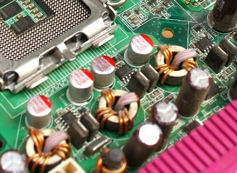

@madmax2010 in Post #2 hat da eh schon ganz gute Bildchen dazu..
Altes Board mit halb-offenen Spulen links oben bei der CPU: https://i.redd.it/c56e9ybb6pi51.jpg
Oder hier:
Neues Board/Laptop mit geschlossenen Spulen:
Bei den alten konntest noch mit Kleber ran, bei modernen Spulen eher nicht.
