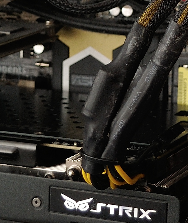

Ja, ich würde sagen sehr angenehm leise durch den großen temperaturgeregelten Fan (135mm). Der Haken ist, dass die Modularkabel sehr hässlich sind. Gerade wegen der Kondensatoren. Als Zubehör kann man zwar gesleevte Kabel nachkaufen, diese haben aber keine Kondensatoren mehr, was vermutlich kontraproduktiv ist. Ob es vielleicht aber auch ein Vorteil der Single-Rail-Konzeption ist, kann auch sein. (Diese Netzteile haben also für alle Verbraucher EINE gemeinsame 12V-Line mit 72A [in meinem Fall]) Bin der Sache dann nicht mehr weiter nachgegangen. Inzwischen hat Silverstone auch etliche Modelle, die keine Kond. mehr in den Kabeln haben. Aber ich will da nicht mehr experimentieren, war sehr lästig.
