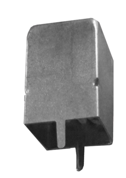

Früher ® gab es so etwas:
einen Abschirmbecher.
Der würde nach der Einstellung mit Harz zugegossen und es gab kein Spulenfiepen oder ähnliches.
Da das den Herstellern aber zu viel Geld kostet, wurde das dann später weggelassen.

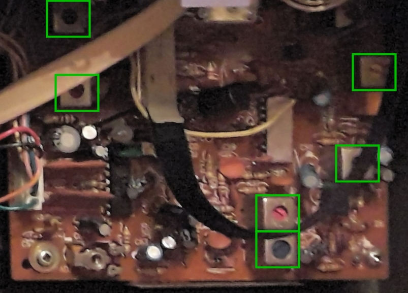

Bei alten Radios sieht man es noch:
