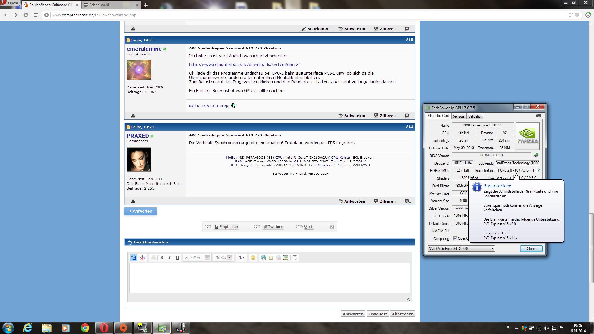

Ich hoffe es ist verständlich was ich jetzt schreibe:
https://www.computerbase.de/downloads/systemtools/grafikkarten/gpu-z/
Ok, lade dir das Programm und schau bei GPU-Z beim Bus Interface PCI-E usw. ob sich da die
Übertragungswerte ändern oder unter ihren Möglichkeiten bleiben.
Zum Belasten auf das Fragezeichen klicken und den Rendertest starten, aber nicht zu lange laufen lassen.
Ein Fenster-Screenshot von GPU-Z sollte reichen.
Die Vertikale Synchronisierung bitte einschalten! Erst dann werden die FPS begrenzt. Bei einem Monitor mit 60Hz eben dann auf 60FPS. Wenn dir irgendetwas unklar ist einfach fragen;)

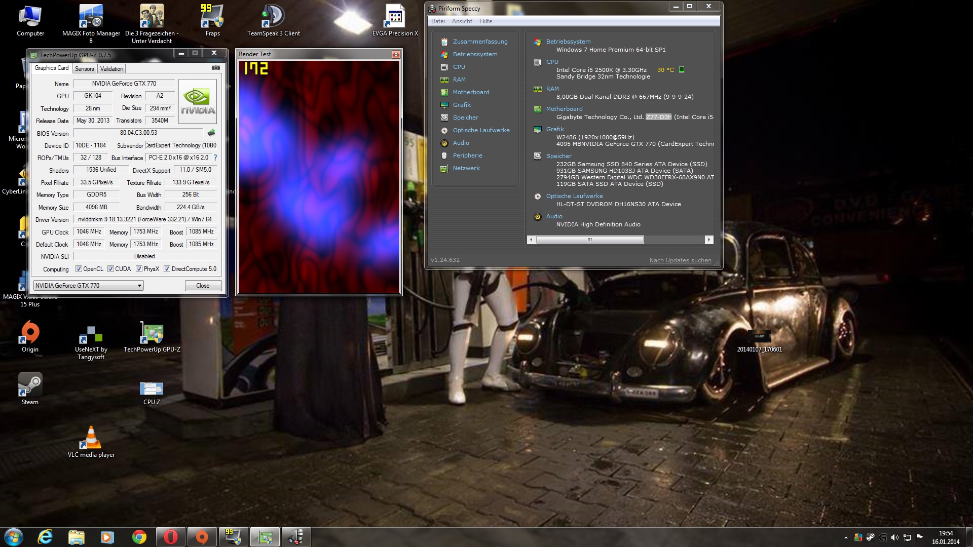

Mir sagen die Daten nicht viel =(
war schon beinahe richtig, hättest das "?" drücken sollen in der Software und das Renderprogramm starten sollen und dann den Screenshot machen, keine Eile : )
Alles tip top, da liegt kein Fehler an. Könntest höchstens eine andere Treiberversion nutzen.

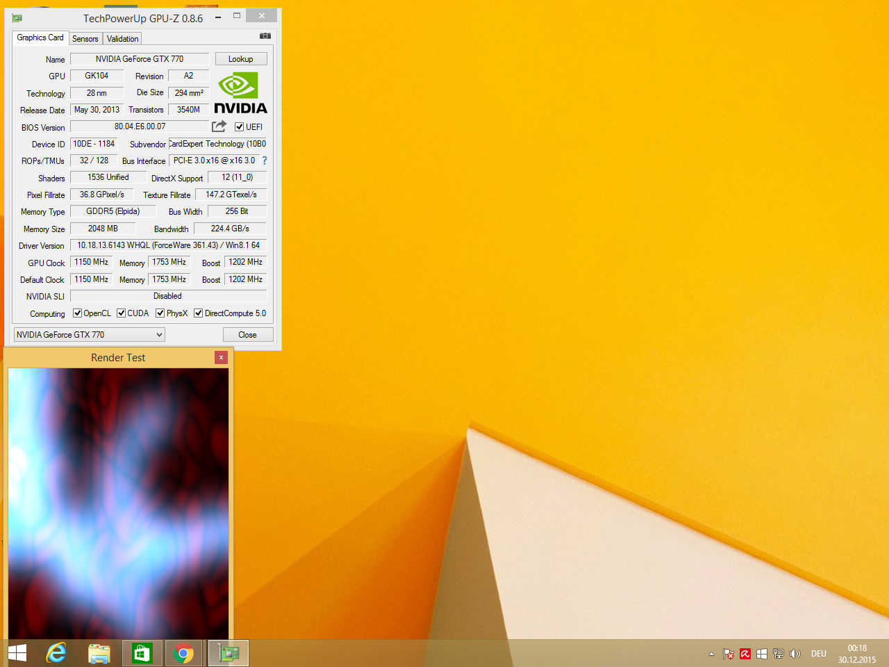

Habe eine Gainward GTX770 2GB das Fiepen ist bei nicht wirklich laut bei leiser Soundkulisse trotzdem wahrnehmbar..
Habe mir auch die Software heruntergeladen und hoffentlich alles befolgt.
Wollte mal fragen ob bei mir auch alles so ist wie es sein sollte :)
