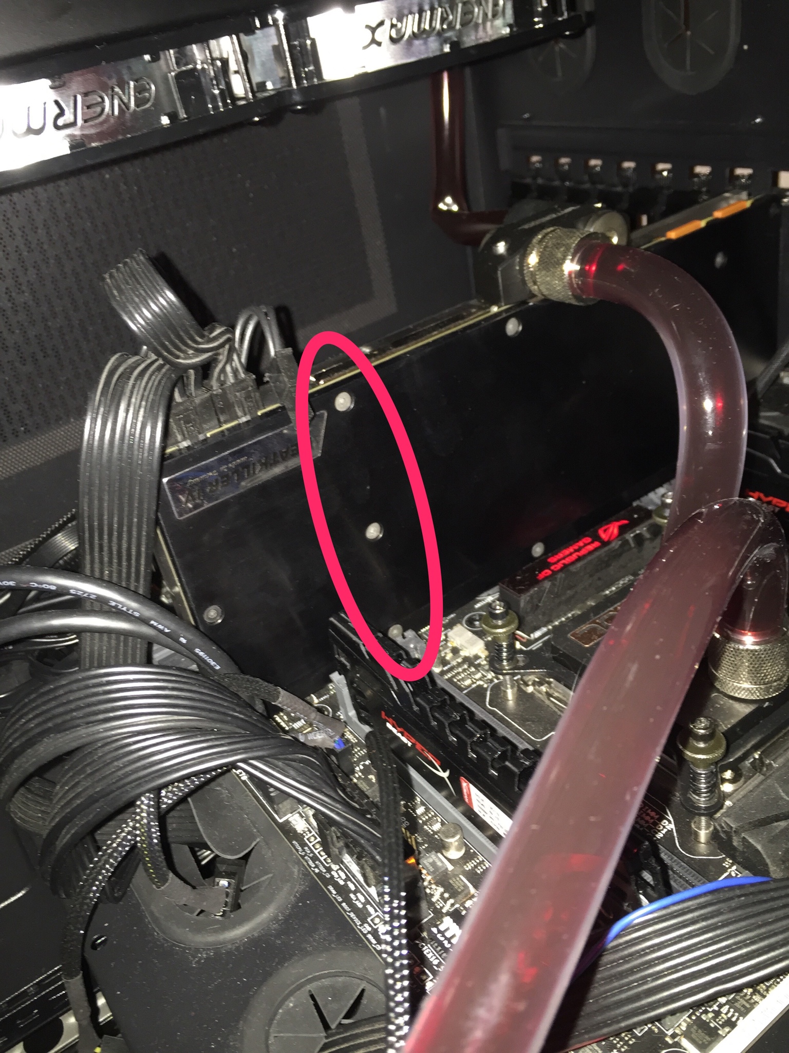

War ein Super Tipp mit den Schrauben. Jetzt ist sie bis 200fps leise.
Waren nur 3 die ich lockern musste. Habs im 3D Mark Betrieb getestet indem ich alle erst leicht gelöst hab und dann eine nach der anderen wieder nachgezogen habe.
Nice. Die Position kommt sogar gut hin da sich auf der Höhe die Phasen und die ganze Spannungsversorgung befindet. Der Knick hinten im Schlauch ist auch ... :stacheln:
Hab genug durchluss. Dirch den xflow radi oben komm ich nur so an die gpu. Ab sli kommt an die gpu ein 90grad stecker und geht grad in den radi
