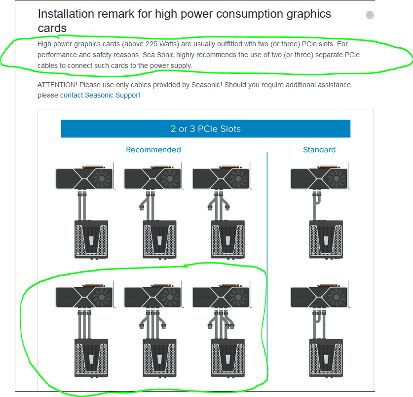

Seasonic hat nur SingleRail Netzteile und empfiehlt es sogar ausdrücklich.
prian schrieb:
Aber mit Spulenfiepen wird das nichts zu tun haben.
Das Netzteil kann durchaus Einfluss auf's Spulenfiepen von GPUs haben.
