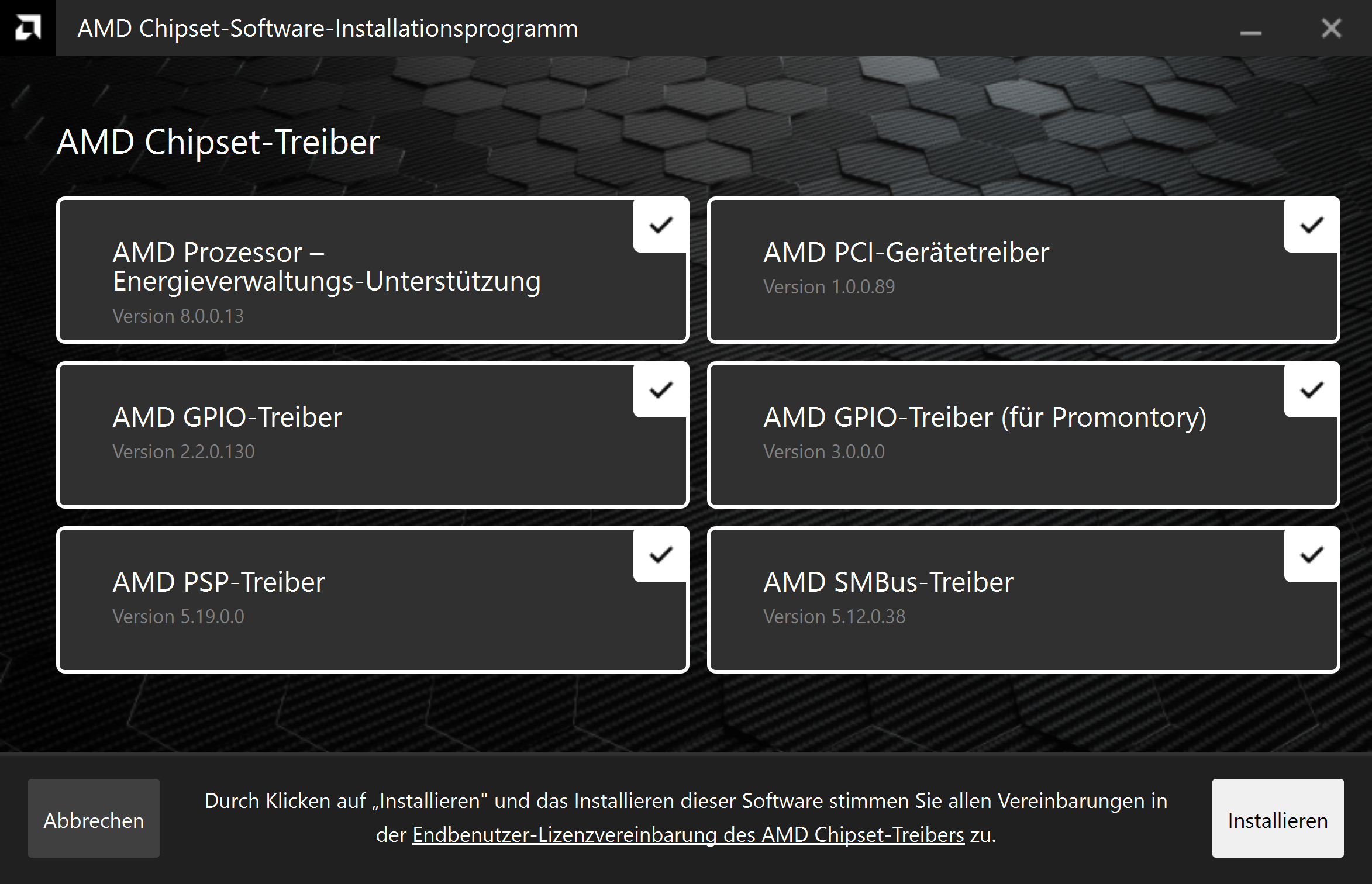

Hast du die Chipset-Logs gecheckt, ob alles auf Success steht:
C:\AMD\Chipset_Software\Logs\AMD_Chipset_Software_Install_Summary.txt
Reaktionen: BVBler09

Nein hatte ich nicht gecheckt aber was hatte das bringen sollen wen es nicht auf Sucess gestanden hätte?

ja das is ja klar, wenn einige Treiber nicht korrekt installiert wurden, kann das System nicht anständig laufen. Und noch etwas: Hast du per Samsung Magician, den OP-Cache aktiviert. Das ist in deinem Fall sogar wichtig, denn so wird das gesamte System schon schneller und du hast eh schon eine Überlast wie man sieht.
und btw. für die 970 EVO PLUS muss man auch den NVME Treiber noch zusätzlich installieren:
https://www.samsung.com/de/support/model/MZ-V7S500BW/#downloads
Also erst NVME-Treiber installieren, PC neustarten, dann Magician installieren, OP-Cache aktivieren, PC neustarten
Alleine das sollte sogar deinen Systemstart beschleunigen ;)

Samsung Treiber installiert OP Cache aktviert ich denke es war die OP Cache zieht ein wenig GB von der Festplatte oder habe es bei 10% gelassen.
bei den Chipsatz Treiber soll ich da alles installieren?Kann ich die Treiber auch mit meiner 1050 Ti installierne oder soll ich die RTX 3060 erst einmal einbauen bevor ich das mache?
