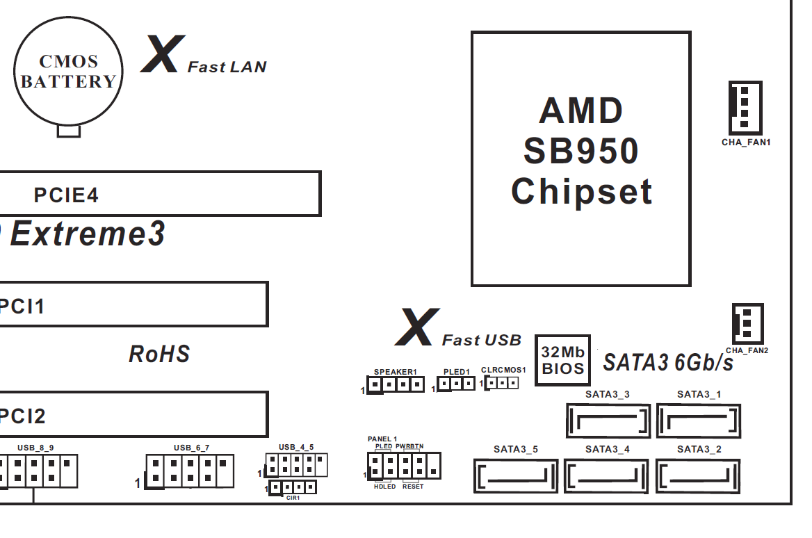

Wie schon geschrieben, hängt die HDD ab und installiere dann nur mit der SSD im Rechner. Dein Mainboard hat 5 SATA6gb Ports. Um raus zu finden welcher welcher ist gibt es das Handbuch. Normal sollte SSD an SATA0 HDD an SATA1 und DVD/REST and SATA2 usw. Und wie schon geschrieben bevor du installierst auf AHCI stellen.

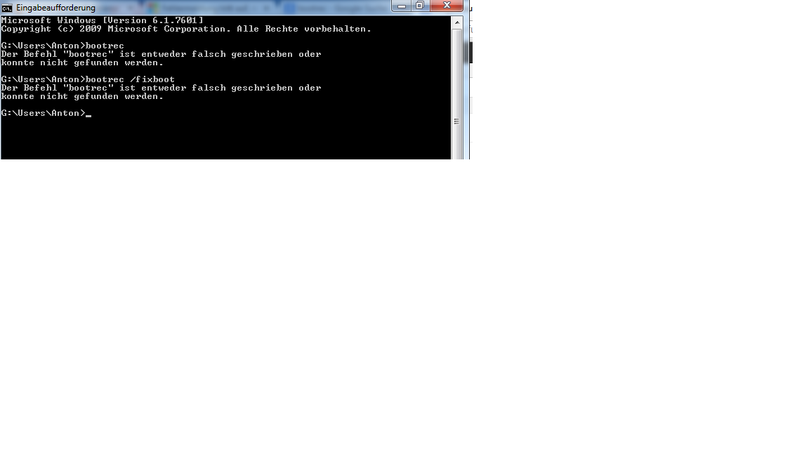

Leider habe ich jetzt ein weiteres Problem, und zwar habe ich anscheinend den Befehl bootrec /fixboot und bootrec /fixmbr falsch eingegeben: Unbenannt.png

Reperaturkonsole von der CD starten... in der normalen CMD gibts das nicht...
Gut gemeinter Rat... alle HDDs abstecken, SSD an SATA3 Port und die Kiste einmal neuinstallieren... dauert bei ner SSD nu auch net die Welt... AHCI net vergessen... und das CD-ROM Laufwerk erreichste wenn das Boot-Menü selektierst beim Booten (meistens F11 oder so)
