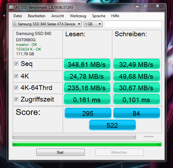

So, aufgrund dessen dass die SSD sehr voll ist werde ich mal versuchen so viel Speicher wie möglich frei zu bekommen und dann den Bench nochmals machen.
Hier vorerst mal der Screenshot der womöglich aufgrund von Überfüllung nicht aussagekräftig ist.
Deine Werte sehen eigentlich gut aus. Vlt wird löschen von ein paar GB was bringen.

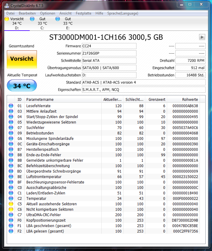

Kann es aber auch an deiner D Partition liegen? Dort steht "Vorsicht"
Möglicherweise ist auch dein System zugemüllt.
An D: sollte es meines Wissens nicht liegen.
D: und E: dienen als reine Datenfestplatten wobei auf D: zusätzlich noch teilweise Programme und Spiele installiert sind.
CrystalDiskInfo spuckt als Warnung bei D: die Werte C5 und C6 aus, das sind die Schwebenden Sektoren und nicht korrigierbare Sektoren.
Hatte ich schonmal auf einer älteren Festplatte und das ließ sich recht einfach druch das mit null beschreiben sämtlicher Sektoren beheben.
Skurrilerweise hat E: die gleiche Anzahl an Fehlern bei C5 und C6 wird allerdings als gut tituliert.
Die Schreibraten sind viel zu niedrig, aber das liegt wohl daran, dass sie zu voll ist. Es sollten auch eher 15-20% freier Speicherplatz vorhanden sein, wenn sie nur 120GB hat. Es gab ein Firmwareupdate, das aber wohl auch nicht den Bug der SSD vollständig behebt, sowie ein Refresh-Tool, dessen Effekt aber nur eine begrenzte Zeit anhält. Danach werden alte Daten wieder langsamer gelesen. Das sieht man aber im AS-SSD-Benchmark nicht, weil der die Testdaten frisch schreibt und dann wieder liest und der Bug der SSD war ja, dass Daten die vor längerer Zeit geschrieben wurden, langsam gelesen werden.

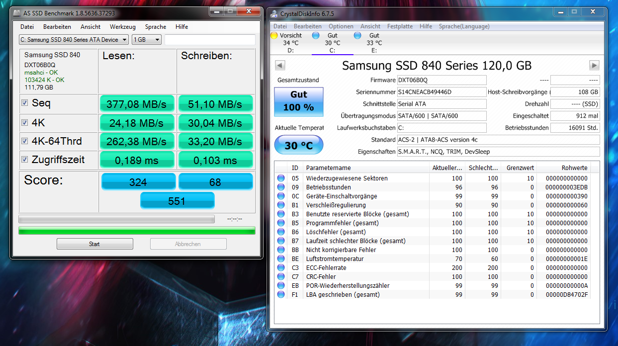

Habe nun durch die simple Datenträgerbereinigung 11,3 GB von 111 zur Verfügung stehenden geschafft.
Hier nun ein zweiter Screenshot.
Die Lese-Werte scheinen in Ordnung zu sein, da hier wohl tatsächlich die Daten erst frisch erstellt werden.

Schau lieber vorher wieso bei "D" "Vorsicht" steht...

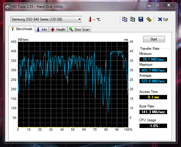

Hier ist mal ein Screenshot von HD Tune:
Scheint mir sehr stark zu schwanken.

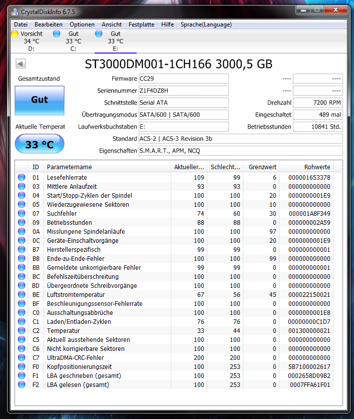

Und hier auch die Smart-Werte der beiden HDD's wobei ich nach wie vor den Zusammenhang mit der Systemplatte C nicht erkenne.

Dem HD Tune Screenshot nach ist Dein aktuelles Problem aber eher nicht auf alte Daten zurückzuführen, dafür ist die Leseleistung noch zu gut.
Die schlechte Performance beim Schreiben kann durch einen hohen Füllstand der SSD kommen, die seq. Leseleistung deutet darauf hin, dass die SSD über eine Zusatz-SATA-Kontroller betrieben wird (z.B. Marvell oder ASMedia).
Wenn das Mainboard über einen Chipsatz mit eigenen SATA-6-GB/s-Anschlüssen verfügt (Handbuch/Spezifikationen lesen), verhilft das Umstecken auf diese Anschlüsse auch zusätzlich zu einer besseren Leistung.
Und selbst wenn der Chipsatz nur SATA-3-GB/s-Anschlüsse hat, ist es zum Testen mal interessant, wie die allgemeine Performance daran aussieht, evtl. ist der Zusatzkontroller für die schlechte Performance mit Schuld.
JennyCB schrieb:
Deine hdd (D: ) ist hinüber.
Mag sein.
Die steht aber in diesem Thread nicht wirklich zur Debatte.
Und bevor ich sie wirklich als "hinüber" bezeichne möchte ich vorher nochmal versuchen sämtliche Sektoren mit Nullen zu beschreiben.
Hatte damit schon einmal Erfolg.
Aber danke vielmals für die konstruktive Kritik.

Nun interessant bei der HDD sind doch die 3610 "BB Gemeldete unkorrigierbare Fehler" und nicht nur die Neuen die demnächst hinzukommen.

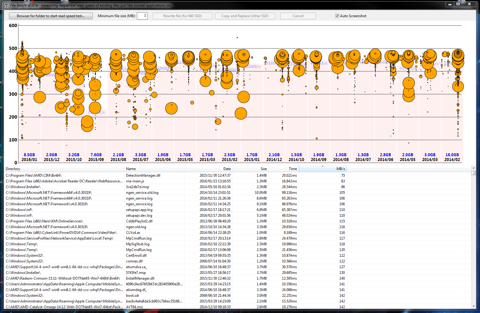

Wenn du deine SSD richtig testen möchtest, ob diese alte Daten wirklich so langsam ließt, dann lass mal File Bench drüber laufen.
Es werden nur vorhandene Daten gelesen, und am Schluss wird eine Grafik erstellt,
welche Daten schnell, und welche langsam gelesen wurden, mit dazugehörigem Datum.
File Bench

Hier mal ein Test mit File Bench:
Scheint mir doch recht gleichmäßig verteilt zu sein?!?
Nichts desto trotz gehe ich davon aus, dass diese starken Schwankungen wohl eher durch den Bug der Samsung SSD kommen.
Vergleichbar mit den Messwerten anderer Nutzer aus dem von mir im ersten Post verlinkten Thread.

Mir sind nach wie vor die Smart Werte der HDD's ein Rätsel.
Bei der älteren HDD werden C5 und C6 als Fehler angezeigt obwohl die neuere HDD die gleichen Werte hat und als in Ordnung zählt.
Oder lese ich die Werte völlig falsch aus?
Könnte es damit zu tun haben, dass die HDD mit Vorsicht auf dem Marvell-Controller angeschlossen ist?
