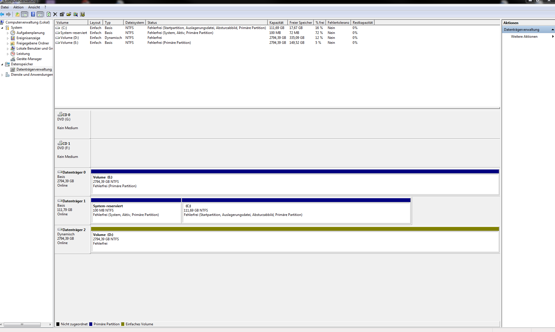

Wo werden die selben Werte angezeigt? Du musst auf die Rohwerte achten.
HDD1 (D: )
BB Gemeldete unkorrigierbare Fehler: Hex E1A=Dez 3610
C5 Aktuell ausstehende Sektoren: Hex 40=Dez 64
C6 Nicht korrigiebare Sektoren: Hex 40=Dez 64
HDD2 (E: )
BB Gemeldete unkorrigierbare Fehler: Hex 1=Dez 1
C5 Aktuell ausstehende Sektoren: Hex 0=Dez 0
C6 Nicht korrigiebare Sektoren: Hex 0=Dez 0
HDD1 (D: )
HDD2 (E: )

Das sagt wenig aus, warum kannst Du hier nachlesen, der Filebench sagt mehr aus und wenn Du die SSD jetzt nicht gerade refresht hast, dann zeigt Filebench auch das ganz normale Verhalten, denn bei einigen Dateien schaut mal der Virenfinder genau hin, die werden dann langsamer gelesen und während andere gelesen werden kommt da vielleicht mal ein Zugriff von Windows auf die SSD und dann ist auch das der Wert schlechter. Wenn ich die Mindestgröße z.B. bei einer 830 bei einigen Dateien nur auf rund 100MB/s, stellt man die Mindestgröße links oben auf 3 oder 5MB, habe ich dort mindestens 300MB/s gemessen.Wylver schrieb:Hier ist mal ein Screenshot von HD Tune:
Da aber viele Dateien allen Alters mit knapp 500MB/s gelesen werden können, sehe ich hier keinen Hinweis auf Bug wie ihn die 840 Evo bis vor der letzten FW Version hatte, sondern viel mehr für das Gegenteil, nämlich dafür das die 840 (ohne Namenzusatz, Basic bezeichnet die Ausstattung, also nur die SSD und kein Kit mit Zubehör) eben den Bug wirklich nicht hat. Dafür wollten mich schon einige steinigen, aber es bleibt dabei, es gibt keinen seriösen Beleg für das Vorhandensein des Bug bei dem Modell!!
Das Filesystem auf der SSD sehr voll ist, dürften es auch stark fragmentiert sein, was dann für mehr kürzere statt wenige langen Zugriffe auf die SSD sorgt und daher auch für einen Einbruch der Performance bei den fragmentierten Dateien sorgt. Die Testdatein von AS-SSD dürfte ganz massiv betroffen sein, die wird ja dann erst geschrieben und in einem stark fragmentieren Filesystem gibt es auch i.d.R. keine großen zusammenhängen Bereiche freier Cluster. Daher die schlechten Werte, wenn Du da bessere Werte haben willst, defragmentiere die Partition auf der SSD einmal, danach kannst Du vermutlich wieder die gewohnten Werte mit AS-SSD ermitteln. Davon geht die SSD auch nicht kaputt, die hat erst 10% der spezifizierten 1000 P/E Zyklen runter, also noch 90% übrig und die NANDs der 840er haben in jedem Endurance Test über 3000 P/E Zyklen überstanden. Einen oder zwei fürs Defragmentieren zu opfern macht also nichts, die wirst Du ja sowieso bald gegen eine größere SSD ersetzen, weil 120GB einfach zu wenig sind.
Probleme bei den anderen Platten können das ganze I/O Subsystem behindern, vor allem auch Kabelprobleme, aber die liegen hier nicht vor. Die HDDs sind aber für den Einsatz untauglich, die sind nämlich nur für 2400 Betriebsstunde pro Jahr gemacht und auch nur dafür als einige HDD im Rechner zu sitzen. In diesem Video "Right Drive, Right Job" wird ein wenig erklärt was die Unterschiede zwischen den verschiedenen HDD Klassen ausmacht und Desktop HDDs sind die einfachste und am stärksten kostenoptimierte Art von HDDs.Wylver schrieb:hier auch die Smart-Werte der beiden HDD's wobei ich nach wie vor den Zusammenhang mit der Systemplatte C nicht erkenne.
Mit gut 16500 Stunden hat die eine ja nun schon so viele Stunden runter wie bei den vorgesehenen 2400 Betriebsstunden pro Jahr in 6 Jahren und 10 Monaten angefallen wären, also in einem Alter wo eine HDD auch schon mal ausfallen "darf". Wenn die im Schnitt 18 Stunden am Tag laufen soll, nimm eine HDD mit Zulassung für den Dauerbetrieb, die hält das aus und da es meistens NAS HDDs sind, habe die auch Sensoren um den Vibrationen der anderen HDDs im Gehäuse umgehen zu können und sind je nach Modell für 5, 8 oder noch mehr HDDs in einem Gehäuse zugelassen. Die richtigen Platten halten dann auch die üblichen 5 bis 7 Jahre im Einsatz durch!
Der Filebench zeigt das Gegenteil und stützt die Aussage von Samsung wonach diese Baureihe nicht betroffen ist.Wylver schrieb:Nichts desto trotz gehe ich davon aus, dass diese starken Schwankungen wohl eher durch den Bug der Samsung SSD kommen.
Das war klar, sonst hätte Filebench nicht so hohe Leseraten ermitteln können, die Marvell SATA Host Controller sind ja fest alle nur mit einer PCIe 2.0 Lane angebunden, darüber gehen real nur so 360 bis 380MB/s, mehr bleibt netto nicht vom brutto nachdem der ganze Protokolloverhead und nicht nur die Bitkodierung abgezogen wurden.Wylver schrieb:Wurde soeben kontrolliert, und die SSD ist auf einem der grauen Sata 6GB Stecker des Intel Chips angeschlossen.
Lies die Spalte Rohwert, da steht die Anzahl drin, aber bei einige Attributen ist da mehr als ein Zähler in versteckt und der Name verrät das nicht immer, z.B.: bei den Lese- und Suchfehlern.Wylver schrieb:Mir sind nach wie vor die Smart Werte der HDD's ein Rätsel.
Bei der älteren HDD werden C5 und C6 als Fehler angezeigt obwohl die neuere HDD die gleichen Werte hat und als in Ordnung zählt.
Oder lese ich die Werte völlig falsch aus?
