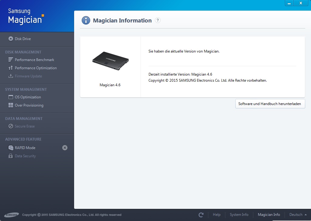

Also meine Evo 840 250GB hat die Firmware EXT0CB6Q noch vom letzten mal, Offiziel bekommt man von der Samsung Seite nur EXT0BB6Q, eine neue Firmware zeigt mit Magican 4.6 nicht an. Magican 4.6 soll recht Buggi sein....

Bei mir wurde die neue Firmware angezeigt, nachdem ich unten auf Laufwerksinformation aktualisieren geklickt habe (der runde Pfeil)
