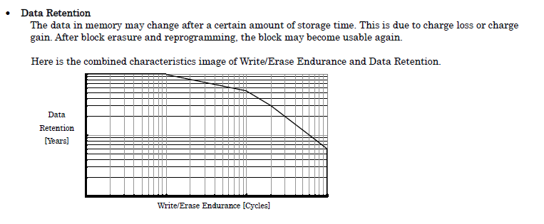

So ein Blödsinn, wie leider fast alles was Du hier im Forum von Dir gibst. Das Problem ist der Verlust von Elektronen, so sieht es jedenfalls aus und dieser Verlust nimmt mit der Anzahl der verbrauchten P/E Zyklen zu, aber eben nicht linear, sondern so:jtsn schrieb:Man kann also festhalten, daß eine Samsung SSD mit TLC irgendwo irgendwo ab 10-20mal Überschreiben das Ende ihrer Lebensdauer erreicht. Gut, wenn man das gleich zum Kaufzeitpunkt gewußt hätte.
Man sieht diesen Verlauf auch an der Entwicklung der UBER (Uncorretable Bit Error Rate) von SSDs:

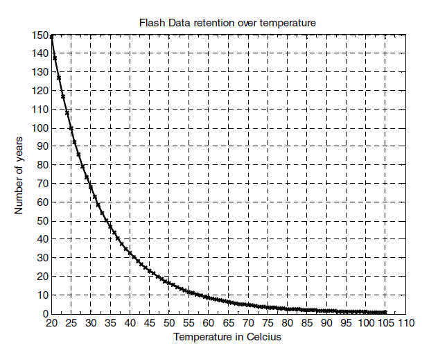

Dazu hängt die Data Retention Time auch von der Temperatur ab:
Wer also mal auf die Temperatur seiner 840 (Evo) schaut und diese ständig sehr hoch ist, der hat vermutlich (schneller) das Problem als jemand bei dem diese besser gekühlt arbeitet.

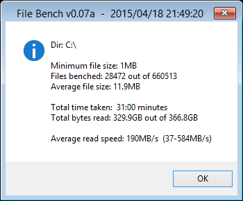

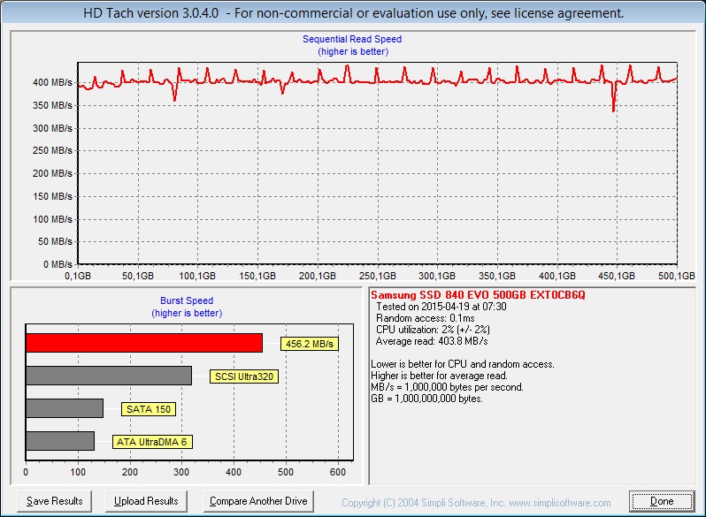

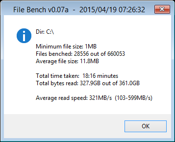

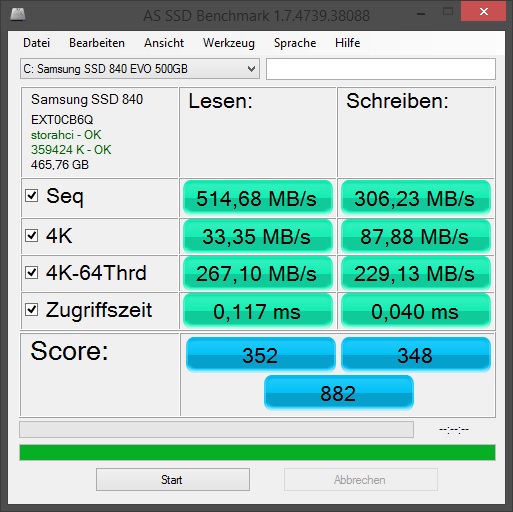

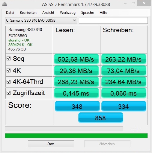

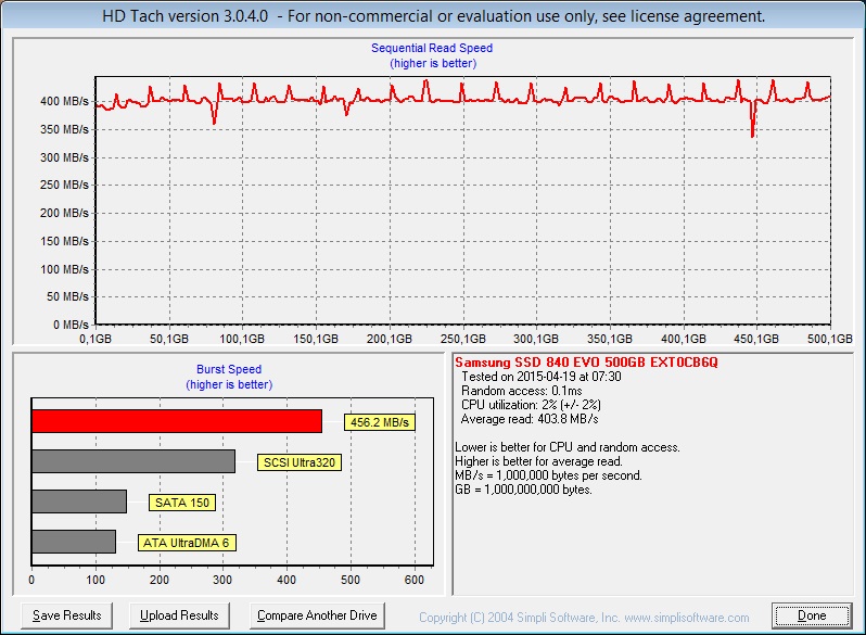

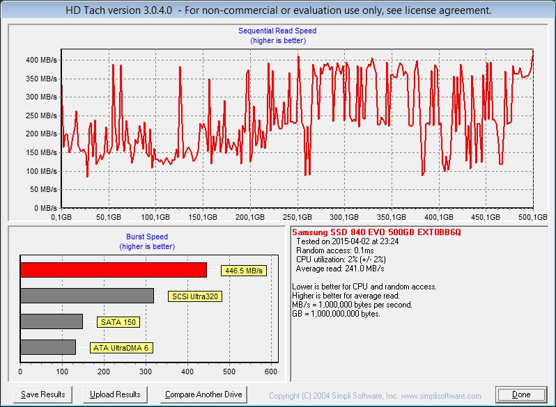

Restoration Tool ausgeführt.
HDTach wirft jetzt eine konstante Leserate aus.
Mit filebench gibt es min Leserate von 100 und max ~500 und mehr. Das sind aber nur sehr wenige Dateien.
Der Average entspricht auch dem Median. 90% was ich gesehen habe lag um ~300MB/s herum.

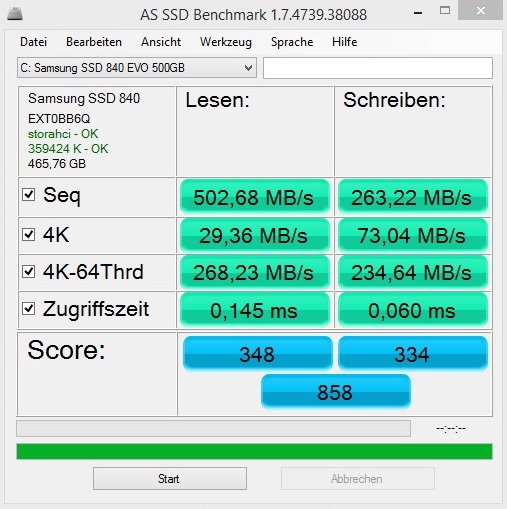

Habe auch noch AS SSD benches hinzugefügt. Einmal mit EXCT0BB6Q (40GB free) und EXCT0CB6Q (90GB free)
FileBench before restoration.png10,5 KB · Aufrufe: 705 -
FileBench after restoration.png10,5 KB · Aufrufe: 768 -
ASSSD_EXCT0CB6Q_19.4.15_90gbfree.jpg85,8 KB · Aufrufe: 694 -
ASSSD_EXCT0BB6Q_1.1.15_40gbfree.jpg85,9 KB · Aufrufe: 679 -
hdtach840evo_afterrestoration.jpg155,3 KB · Aufrufe: 692 -
