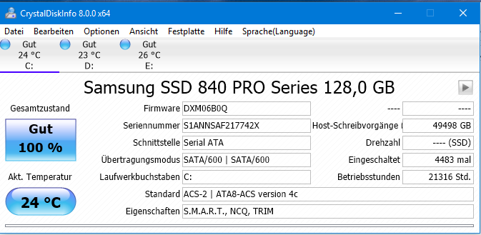

Also laut CrystalDiskInfo sind alle Werte noch Über dem Grenzwert, also vollkommen in ordnung.
Aber eher unrealistisch zum Teil die Werte, z.B die "Verschleißregulierung" bei 100% nach über 9 TB.
Vermutlich fällt die bald von 100% auf 0% in einer Sekunde.
Damit meine ich nicht den Gesamtzustand und auch nicht die Betriebstunden
sonder "SSD: verbleibende Lebensdauer" müsste eigentlich die Verschleißregulierung sein. (?)

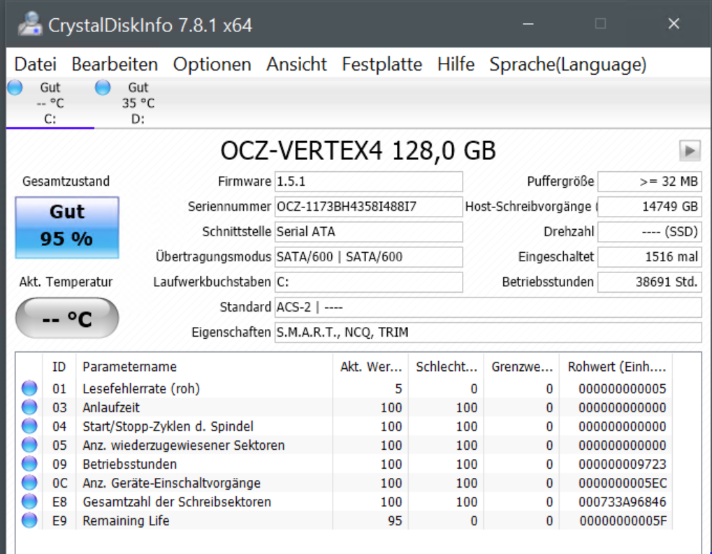

Ich hab auch noch eine Vertex 4 laufen ^^ Bin gespannt wann Schluss ist.

Nickel schrieb:
Die Prozentwerte bei CDI sind zwischen verschiedenen SSDs nicht vergleichbar, da unterschiedliche Attribute dafür herangezogen werden. Mal wird der Aktuelle Wert des Attributes für die verbleibenden Reserveblöcke genommen, mal der für die verbleibenden spezifizierten P/E Zyklen, wobei da auch jeder SSD Hersteller was anderes macht und dieser nicht immer wirklich den Prozenten der verbleibenden P/E Zyklen entspricht. Die Sandforce haben z.B. intern bei so 110% begonnen, weshalb sie auch lange 100% anzeigen und es lange dauert bis der Wert auf 99 fällt, aber dann fällt er umso schneller weiter, bis bei 10 die spezifizierten P/E Zyklen verbraucht sind, die letzten 10 werden dann entsprechend dem Verbrauch der Reserveblöcke runtergezählt.
Wenn Du also was zum Vergleich geben willst, dann posten einen Screenshot vom ganzen Screen mit alle Attributen, dann kann man damit was anfangen, so wissen wir nur, dass bei Deiner 840 Pro noch 100% der Reserveblöcke verfügbar sind.

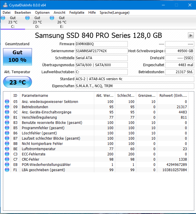

Holt schrieb:
..dann posten einen Screenshot vom ganzen Screen mit alle Attributen,...
POR-Wiederherstellungszähler = 1
war schon auf 1 als die SSD ganz neu war,
was bei der 840pro angeblich normal sein soll.
CRC-Fehler = 1338
Ist ok, woher die kamen weiß ich
und die sind auch seitdem nicht mehr gestiegen.
Das SSDkabel ist schon lange mit Sekundenkleber an der SSD
weil dort das "Steckdöschen" vor langer Zeit abgebrochen war.
Der Aktuelle Wert ist 1, aber der Rohwert ist der Zähler, aber schau Dir den lieber hexadezimal an, der dürfte in Wahrheit negativ sein, also ganz viele F am Anfang haben. Dies hatte ich schon mal bei einer 840er gesehen, irgendwie scheint der Zähler bei der mal negativ werden zu können, wenn es Spannungsschwankungen gibt. Hast Du ein Netzteil von beQuiet? Das war in dem anderen Fall damals das Problem, die haben gerade mal bei starken Lastwechseln Probleme auf den Stabilität der Spannungen, vor allem auf den 5V und 3,3V.
Nickel schrieb:
CRC-Fehler = 1338
Das ist gut.
Und der Stromanschluss ist davon nicht betroffen? Wenn doch, könnte auch dies die POR Wiederherstellungen bewirkt haben.
Ich hatte in der Tat eine kurze Zeit ein "BQ Dark Power Pro 10 " das Probleme machte,
ist aber schon lange wieder draussen.
Verbaut ist ein Seasonic der X-Series (X-650KM3)
Nein dieser ist davon nicht betroffen.
Hab auch keine Problem mit der SSD
und auf dieser ist nur WIndows 10 Installiert.
Davon dürfte der Zähler negativ geworden sein, denn 4294967289 sind Hexadezimal FFFFFFF9.
