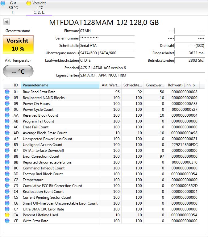

Das ist eine Micron C400, das Schwestermodell der Crucial m4 im mSATA Formfaktor und die NANDs der m4 haben in einem in einem Dauerschreibtest über 36477 P/E Zyklen (also zwölf mal so viele wie spezifiziert) durchgehalten, dass Attribut AD war wieder bei 165, da es umlaufend ist, also nachdem es auf 0 fällt auf 255 geht. Es wäre wirklich hilfreich den ganzen Screenshot mit allen Attributen zu sehen, die Seriennummer kann man unter Optionen ausblenden lassen solltest Du deswegen Bedenken haben, damit man den Zustand bewerten kann, aber ich denke es besteht kein Grund die SSD zu ersetzen, die wird rein von den NANDs her noch ein Vielfaches der Zeit halten die sie schon gehalten hat.vibi1994 schrieb:Als SSD ist bei mir eine MTFDDAT128MAM-1J2 verbaut.
Der mSATA Formfaktor ist praktisch ausgestorben, da gab es von den aktuellen Modellen lange nur noch die Samsung 860 Evo, eine sehr gute SSD, aber die ist auch im Handel nicht mehr zu haben. Die Alternative zum Gebrauchtkauf wäre sie aus einer Samsung T5 Portable auszubauen, die haben nämlich eine 860 Evo im mSATA Formfaktor verbaut. Aber wie gesagt, denke ich das die Warnung ignorieren und das Notebook einfach weiter nutzen sollten. Immer, also zu jedem Zeitpunkt mindestens ein ordentliches Backup aller Daten zu haben die Du nicht verlieren möchtest, sollte sowieso selbstverständlich sein!vibi1994 schrieb:Wenn ich mir die auf Google anschaue und dann mit der von euch vorgeschlagenen MX500 vergleiche, dann sind die doch von den Dimensionen sehr unterschiedlich.

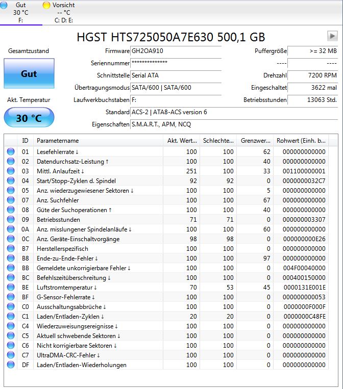

Die NANDs haben 2712 der spezifizierten 3000 P/E Zyklen runter, aber die NANDs sollten wie gesagt ein Vielfaches davon schaffen. 4 mal sind NAND Blöcke schon ausrangiert worden, aber es gab auch ein paar unerwartete Spannungsabfälle, da kann sowas schon mal die Folge sein. Ich denke die SSD wird noch eine Weile halten. Die HDD dürfte die 5 Jahre vom geplanter Nutzungsdauer schon oder bald hinter sich haben, die halten meistens länger und die Werte sind bestens, aber ein Backup sollte man sowieso immer haben, auch weil eben nicht nur Hardwareausfälle zu Datenverlust führen können. Gerade bei mobil genutzten Notebooks sind Stöße oft nicht zu vermeiden und der G-Sensor der HDD hat schon 0x53 = 83 stärkere Stöße registriert (während des Betriebs, wenn die ausgeschaltet ist kann er ja nichts registrieren) und in der Hinsicht sind HDD wie ein Boxer, die oft eine Menge Schläge einstecken, aber manchmal schickt der eine Schlag sie auf die Bretter. Daher würde ich in mobil genutzten Notebook keine HDDs verbauen wollen.
Erstmal kann man das also so lassen, außer wenn bei der C400 in der FW so Schweinereien drin sind wie das die SSD blockiert wenn sie bei 3000 P/E Zyklen angekommen ist, die m4 hat sowas nicht aber man weiß ja nie was der OEM bei Micron bestellt hat, sollte sie auch noch lange halten und Warnung wieder verschwinden, da der Zähler nach 0 auf 255 springen sollte. Ob Du das riskieren willst musst Du selbst wissen, ich weiß ja nicht wie Dein Budget ist und welche Pläne zum Ersetzen des Notebooks existieren, denn auch Notebooks halten ja nicht ewig. Soll es so lange genutzt werden wie es geht und willst Du lieber auf Nummer sicher gehen und die SSD tauschen, dann wäre eine Idee die HDD und die SSD gegen eine ordentliche 2.5" SSD wie z.B. die Crucial MX500 oder Samsung 860 Evo zu ersetzen, je Platzbedarf in 500GB oder 1TB, die kann man dann mit etwas Glück auch noch ins nächste Notebook mit übernehmen, sofern dies einen 2.5" Einbauschacht hat (die ganz flachen haben den nicht mehr).
