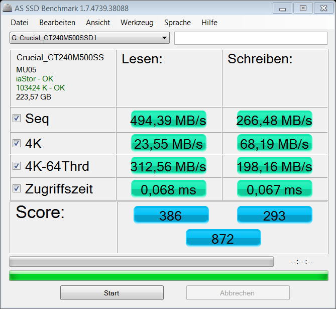

Kann es sein daß der SATA 6G-Controller des A75-Chipsets deutlich langsamer ist als der des Z77?
Benchmarks mit einer M500/240GB kamen zu deutliche unterschiedlichen Ergebnissen.
Deutlichster Unterschied zeigt sich in der Zugriffszeit, ermittelt von AS-SSD.
Intel: ca. 0,06 ms,
AMD: 0.15 ms
Weiterer Unterschied im 4K Lesen und Schreiben
auch hier erreicht Intel fast die doppelten Werte.
Treiber sind aktuell (soweit möglich). Firmware der SSD aktuell (MU5).
Vielen Dank

Hier nochmal Screenshots von AS-SSD
Bei beiden Durchläufen handelt es sich um die gleiche SSD.
Alter der SSD: 10 Stunden Betrieb, 145 GB geschrieben.

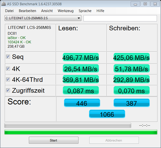

So, Ich habe den Test noch einmal mit einer anderen SSD wiederholt und ein ähnliches Ergebnis erhalten.
SSD war diesmal eine LiteOn M6S 256 GB.
as-ssd-bench LITEONIT  LCS-25 29.06.2014 23-59-39.pngas-ssd-bench LITEONIT LCS-256 25.06.2014 22-03-49.png
