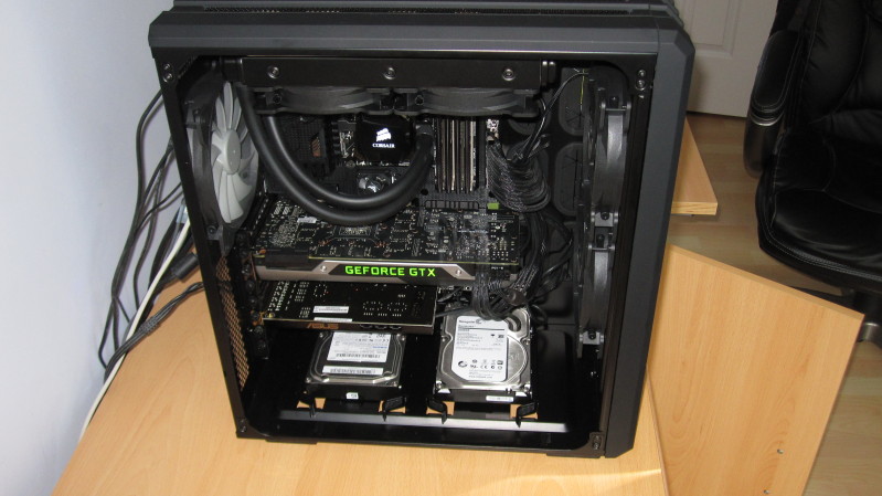

hab mal ne fragen wo soll ich die dinger ( SSD ) hin packen =(
Mit den 2x 60mm lüftern hinten habe ich sie schon 10 grad runter bekommen aber so langsam gehen mir die ideen aus
Vlt hier das noch dass FANTEC MR-25D http://www.notebooksbilliger.de/fantec+mr+25d?nbb=0c59b7
Hier ein paar Bilder dazu --->
Hoffe ihr habt ideen oder vorschläge bin für fast alles offen :cool_alt:

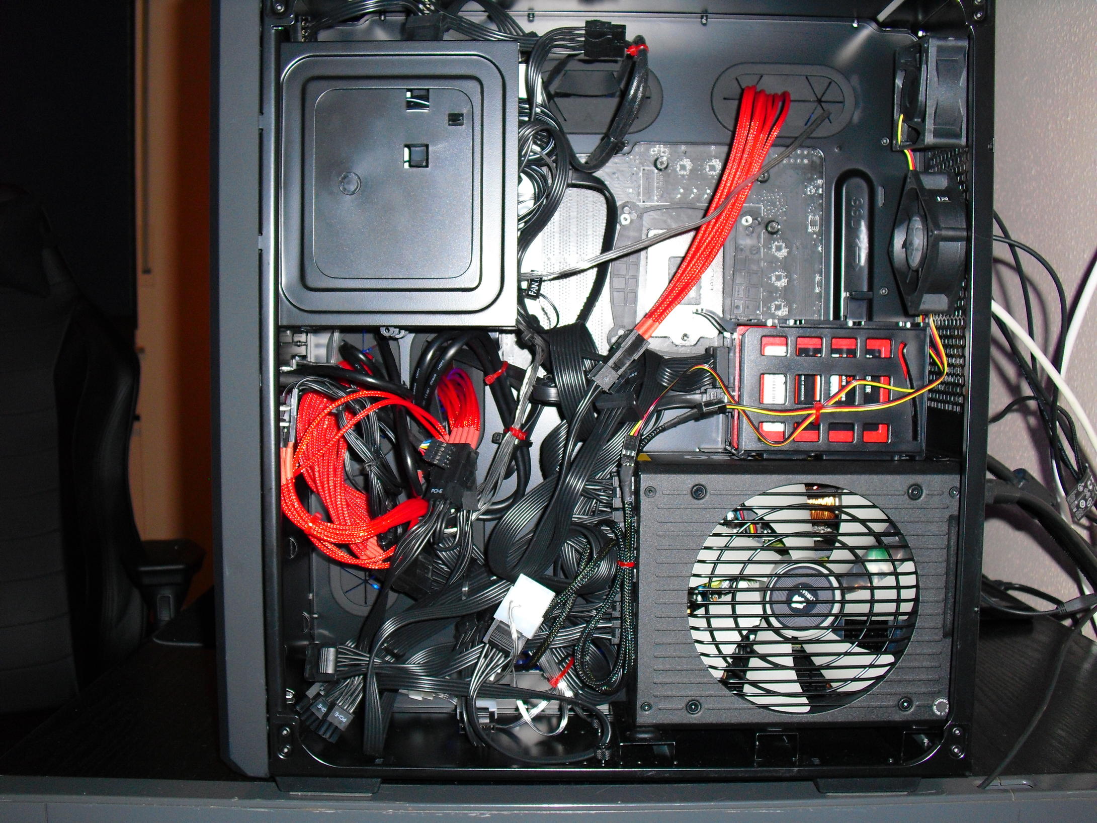

Wie schon gesagt, die beiden SSDs werden über dem Netzteil von diesem aufgeheizt und die eine SSD wird durch die Hitze auf der Rückseite der CPU zusätzlich getoastet.

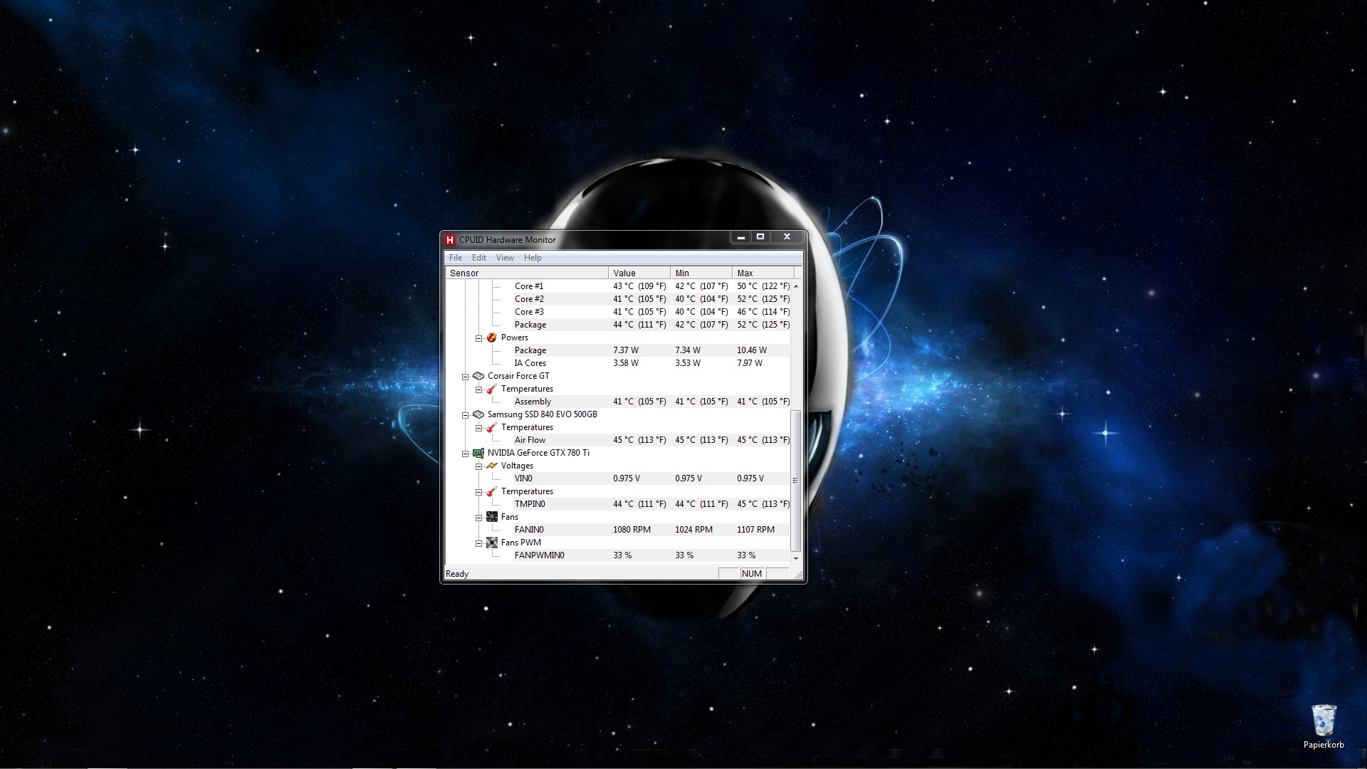

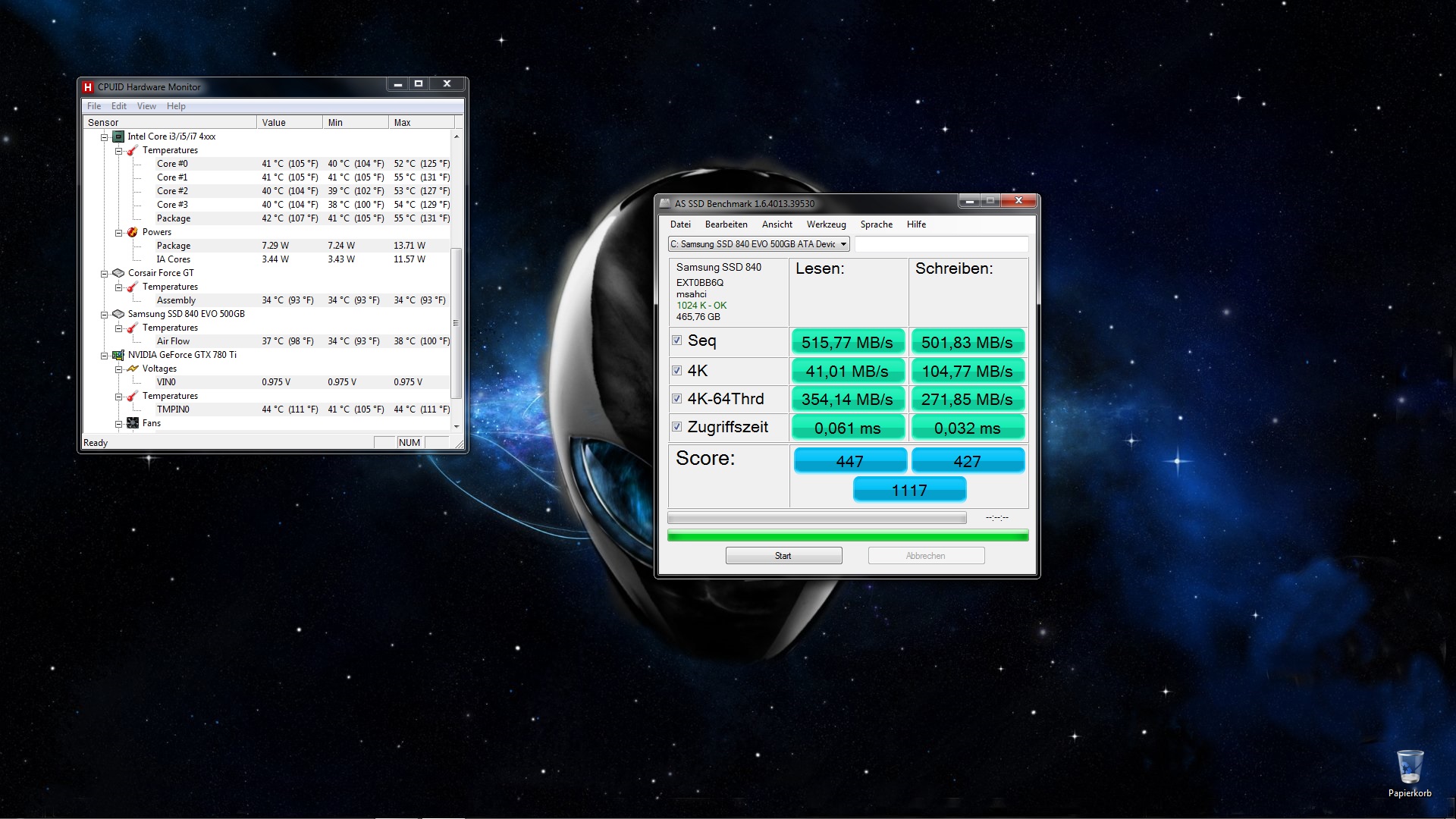

So wieder da hab mal ne kleinen AS SSD Benchmark gemacht ging nicht über die 38 grad die dinger liegen nun einfach in denn Kabelstränge =) schon lustig was so ein Netzteil und Backplane von der cpu machen können=) und die 60 mm dinger sind auch nit mehr drin grade

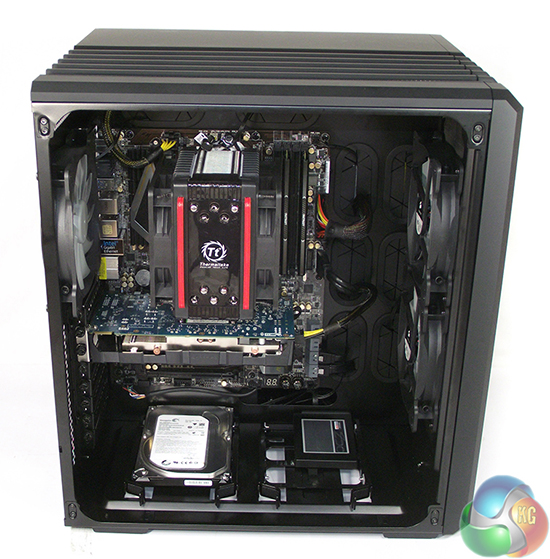

Dann die SSD's bzw. HDD's so anbringen wie auf diesem bild und deine Hardware sollte entsprechend gekühlt werden...
Denn wenn man nach Bildern zum dem Case sucht, sieht man KEINEN der auf die beknackte Idee kommt und die SSD da anbringt wo deine sich befinden
Nen Bild auch mit Aio, beachte wo die Datenträger sich befinden. Auch können deine beiden Lüfter unter der GPU weder Luft an- noch absaugen...um einfach nur nen blink-faktor zu haben, kannst da auch ne Flex Led anbringen^^

@ ExtremeandCrazy Ich hab super Temps vorne (auf der linken seite ) das gehäuse ist getrennt in der Mitte . Sieh bild CIMG0817.jpg (Das was Rot ist ist alles hintern mainboard da sitz das Netzteil und die ganzen Kabel sachen auf der rechtenseite ist kein lüfter drin )]
