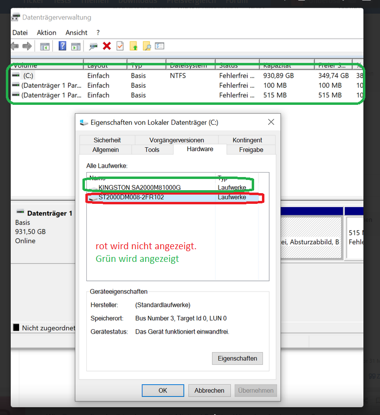

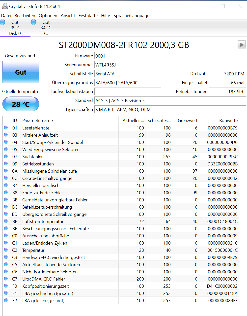

Hier die Screenshots der Datenträgerverwaltung und den HDD Stats

Gugu: Screenshots sind hochgeladen :) So gesehen keine Fehlermeldung sondern nur der Hinweis das "Volumeninformationen für diesen Datenträger nicht gefunden wurden"

Motorrad: Siehe Screenshots. Beide unter C: drin

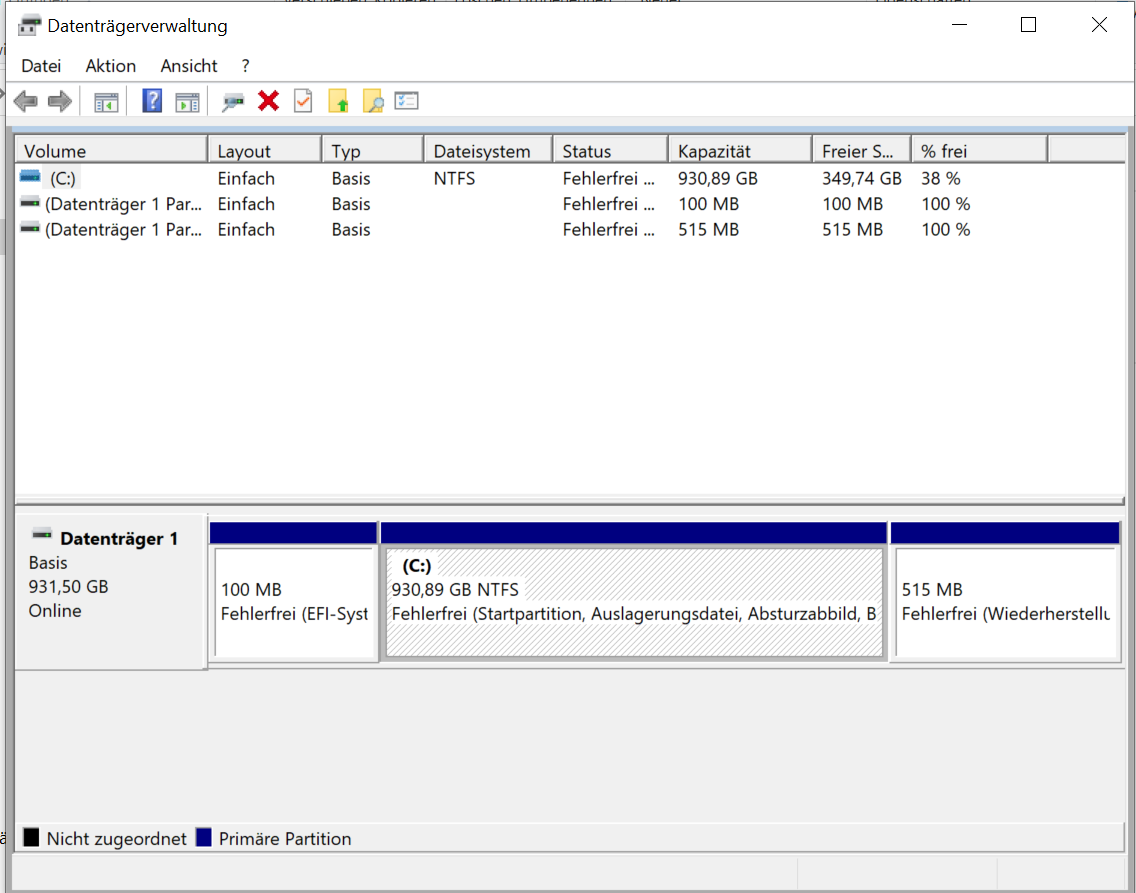

Ja ist ganz aufgezogen. Der Datenträger wird mir nicht als "0" angezeigt.

Taucht leider nicht als "eigenständiger" Datenträger auf...

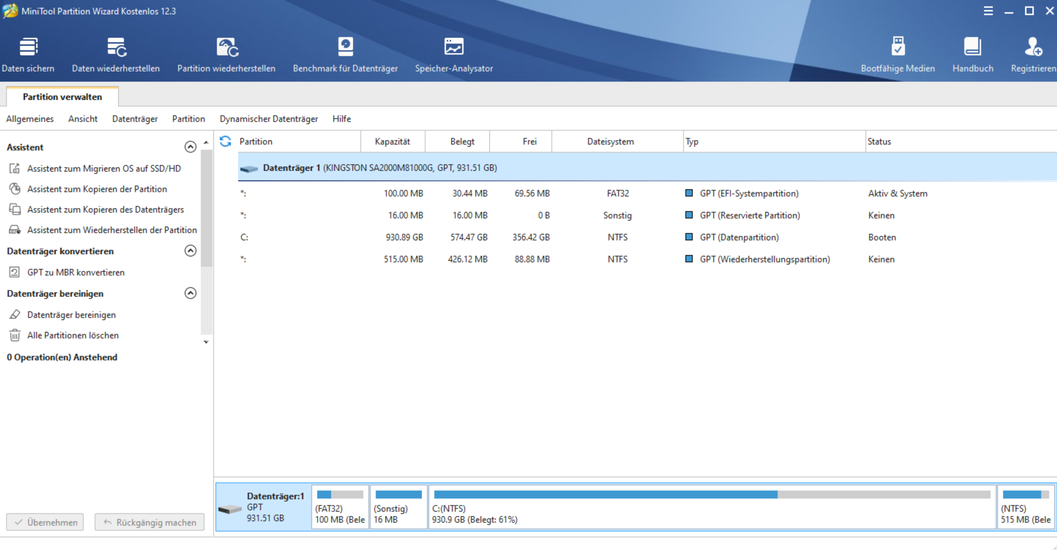

Da ist auch nur eine Platte zu sehen. Klemm die ST2000DM008 mal ab und wieder an.

Kann nicht sein! Dird nur eine 1 TB Platte angezeigt. Die ST2000 ist aber eine 2TB Platte.
Im Gerätemanager wird sie ja anscheinend erkannt und in der Datenträgerverwaltung mit in C: aufgelistet. Aber ja auch komisch das mir nur 1T angezeigt wird vom verfügbaren Speicher...echt nochmal aufschrauben die Kiste? :/

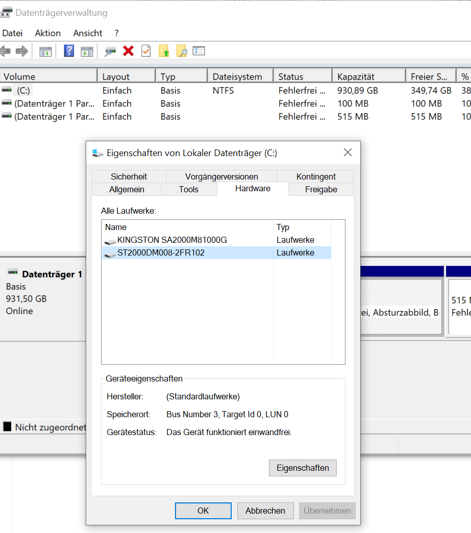

Das unter Hardware jeweils alle Laufwerke aufgelistet werden ist normal.
Du hast also ein schon etwas grundlegenderes Problem. Schau dir also mal bitte die Verkabelung der fehlenden Platte an. Check ausserdem mal ob die Platte im Geraetemanager auftaucht.

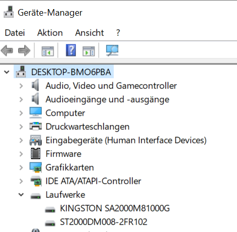

Im Gerätemanager wird sie wahrscheinlich ? erkannt, davon hat man aber noch keinen Screenshot gesehen.
In der Datenträgerverwaltung wird sie nicht angezeigt. Dort wird die Kingston mit 1 TB angezeigt.
Aufschrauben ja, wenn du sie ans laufen bringen möchtest. Ansonsten nicht aufschrauben.
Du hast noch keinen Screenshot des Gerätemanagers gezeigt!
Der sieht so aus.

hier nochmal der Screenshot
nicht separat nein. Eben nur verbunden mit der Kingston unter "C:".
Deswegen dachte ich ja das er das Laufwerk zwar erkennt aber vllt. nicht automatischen einen Laufwerksbuchstaben zugeteilt hat deswegen landet die ebenfalls unter C:
Kann ihr aber keinen Laufwerksbuchstaben zuteilen, da sie wie du schon sagst nicht angezeigt wird....

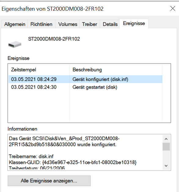

Du kannst Rechnen?
Deine Kingston ist eine 1TB Platte. Deine WD ST2000DM008 ist eine 2 TB Platte. Macht zusammengerechnet 3 TB.
In der Datenträgerverwaltung wird dir aber nur eine 1 TB Platte angezeigt.
Frage: Wo wird dann die 2 TB angezeigt?
Wie bereits im Post 8 geschrieben, schau auch mal im Speicherpool nach, nicht das die da drin hängt, das hatten wir jetzt schon öfters, dann taucht die halt auch nicht wirklich in der Datenträgerverwaltung auf.
