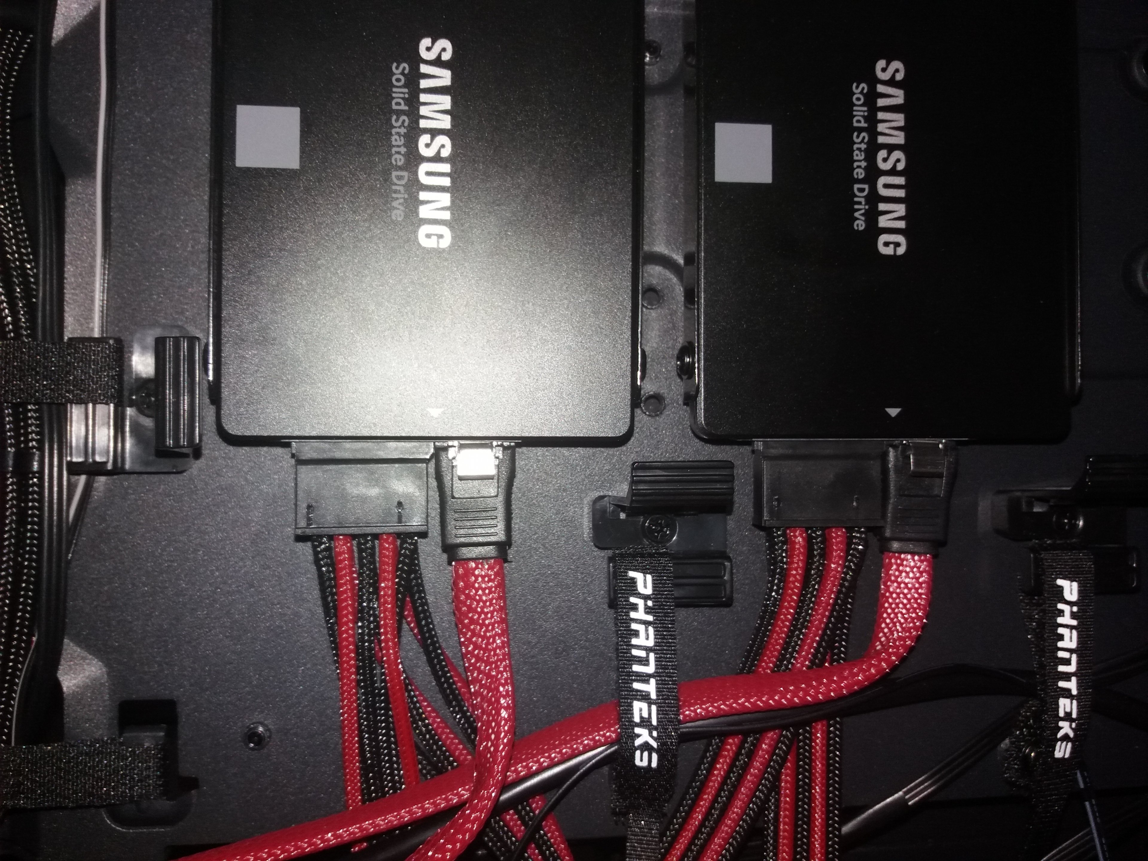

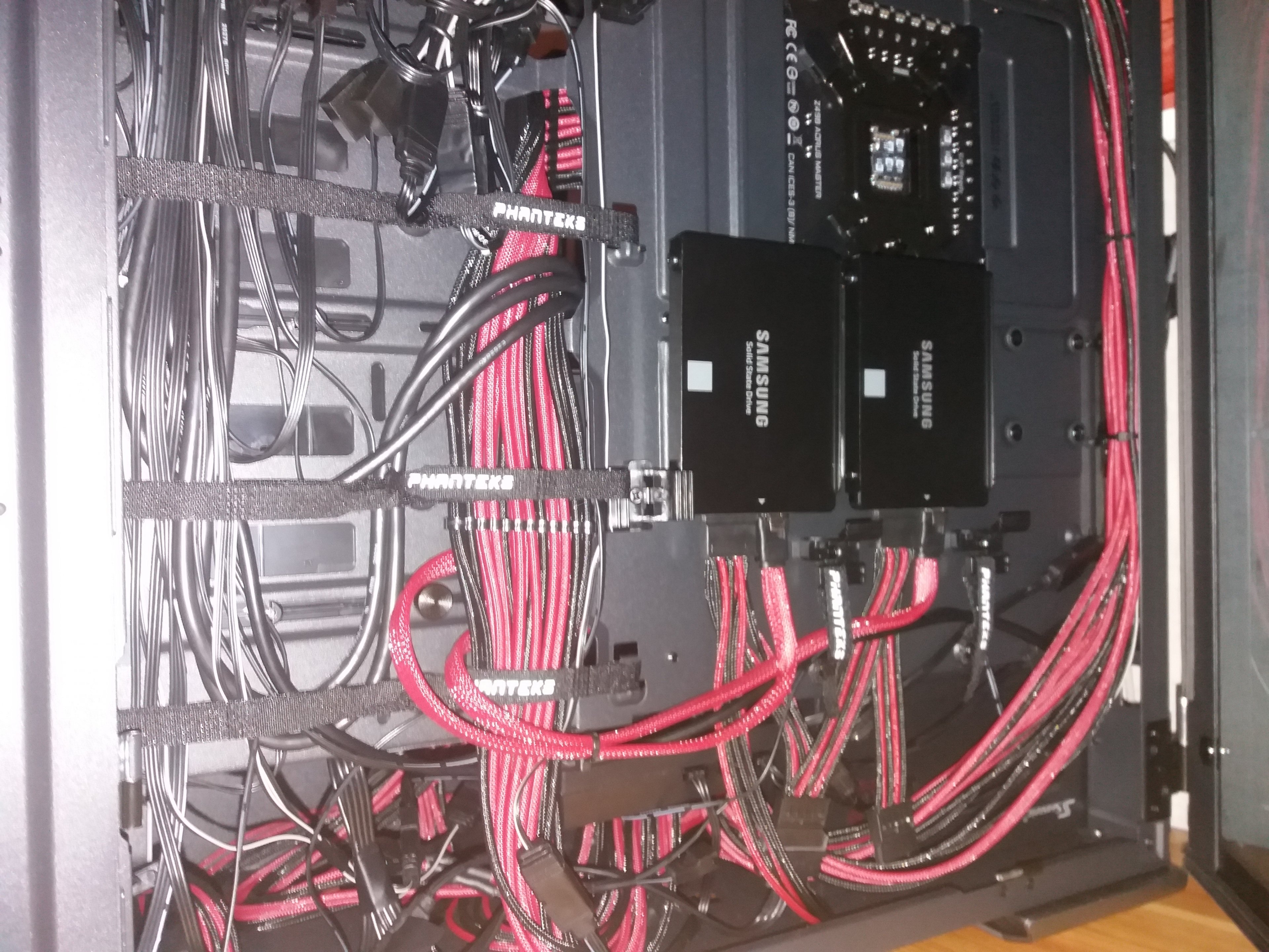

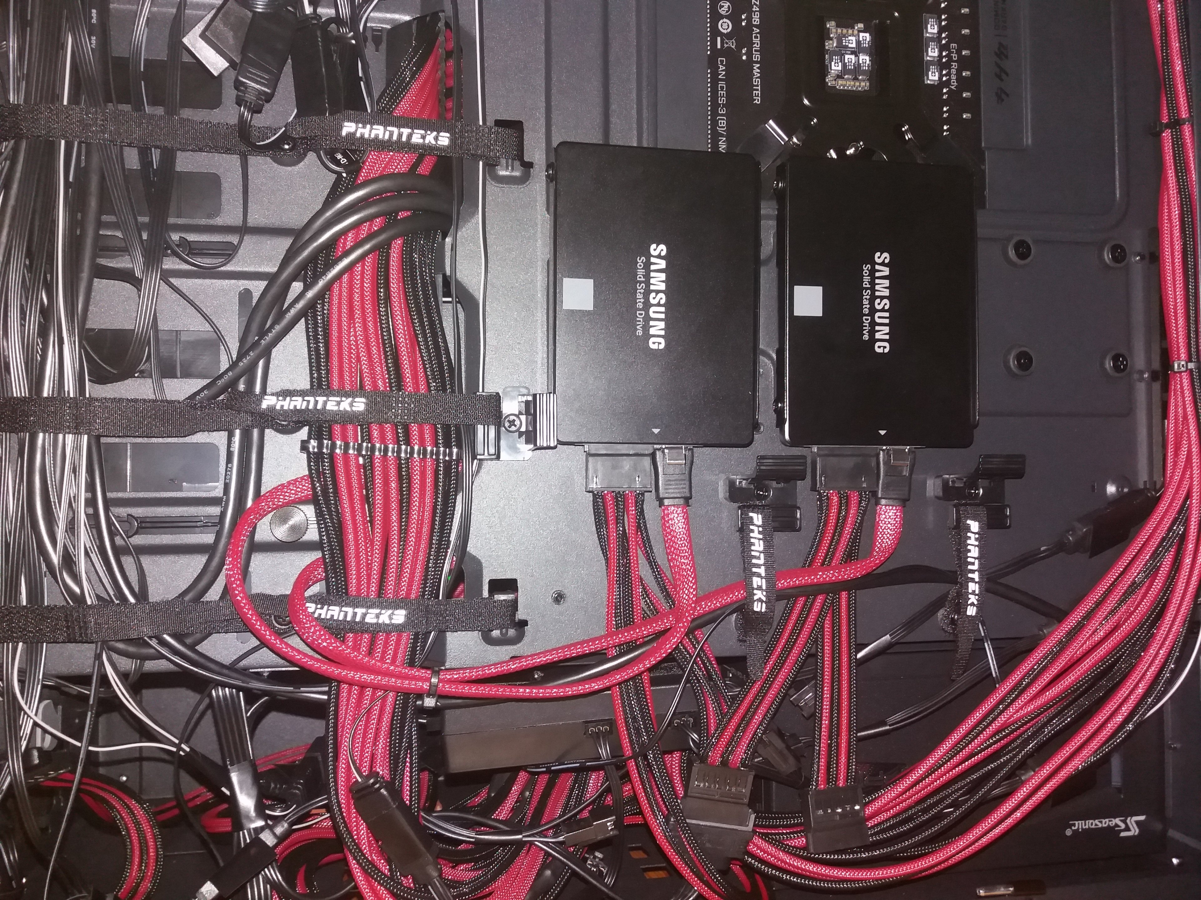

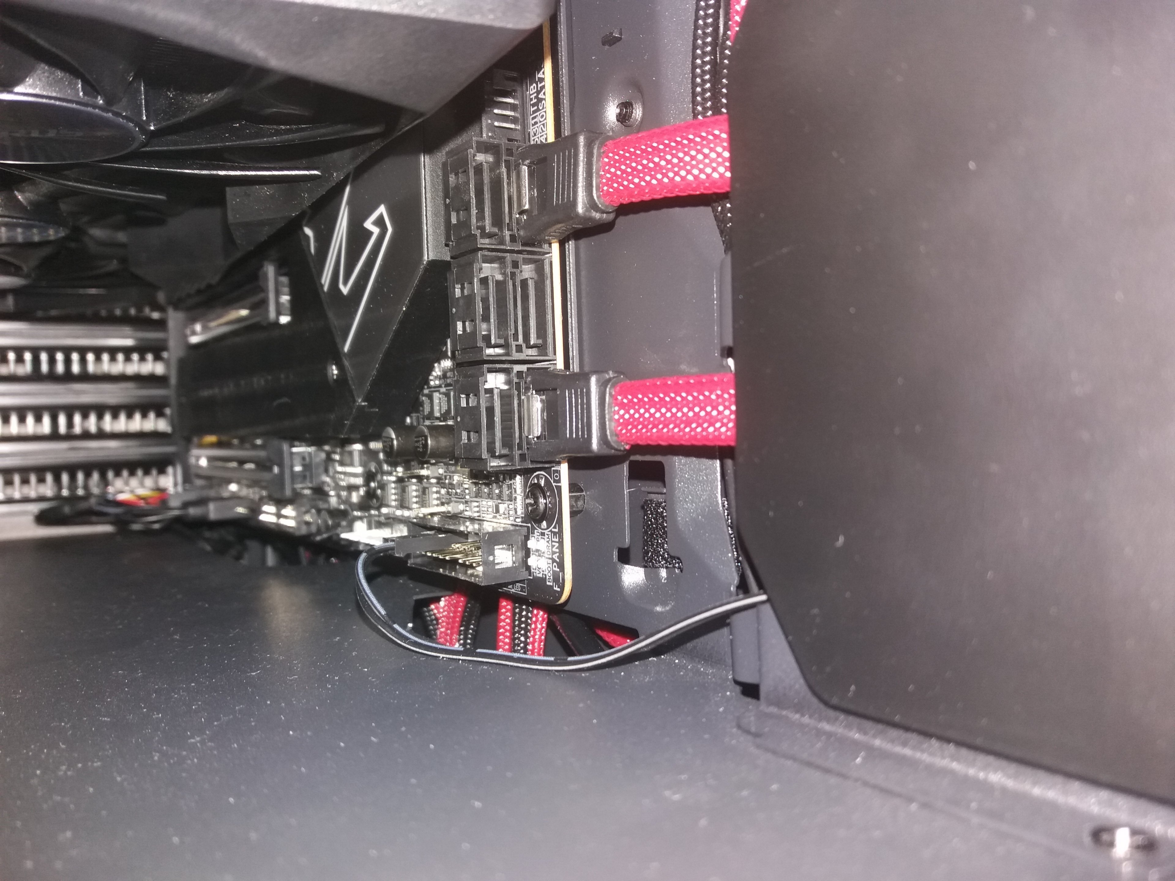

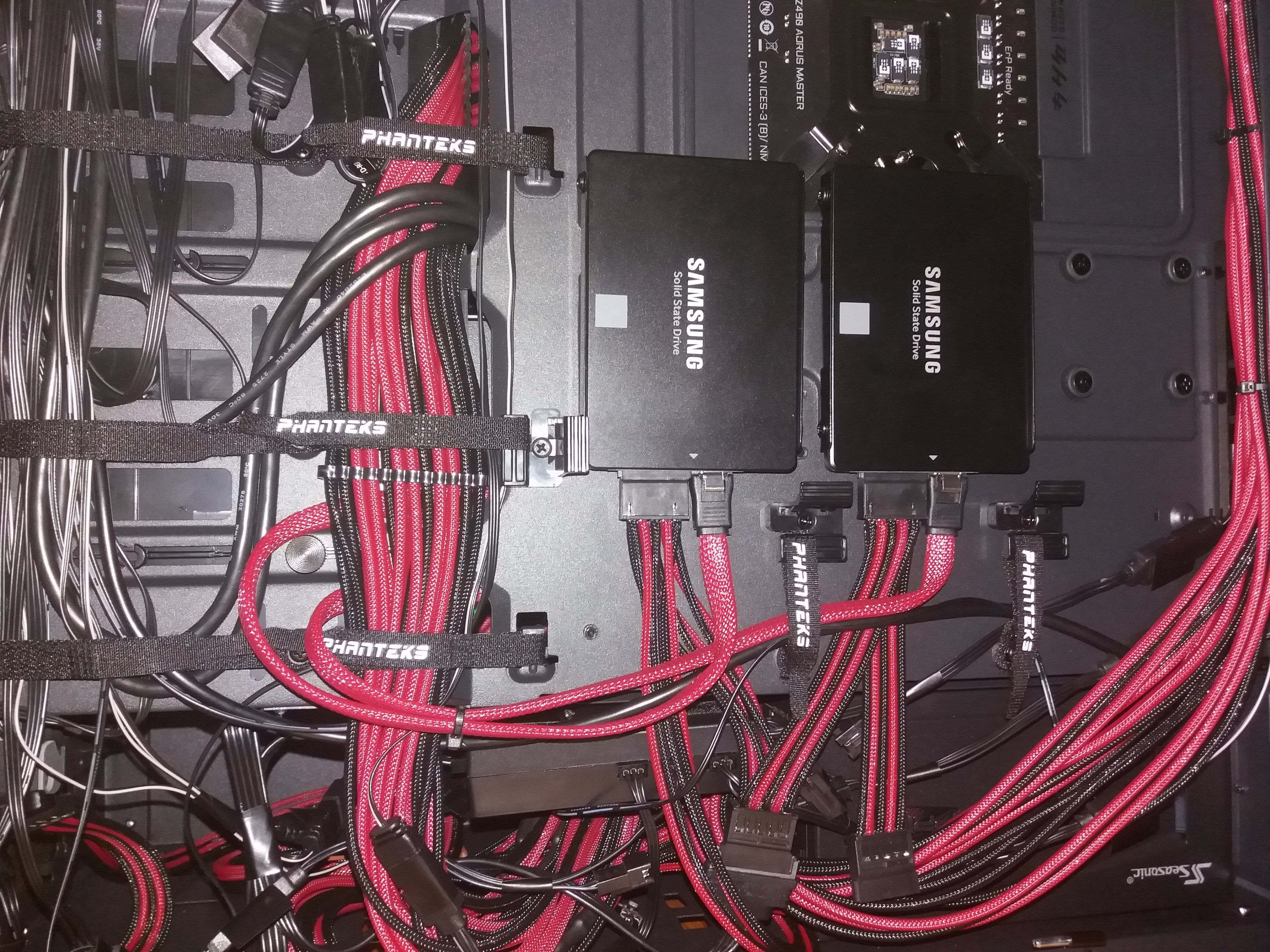

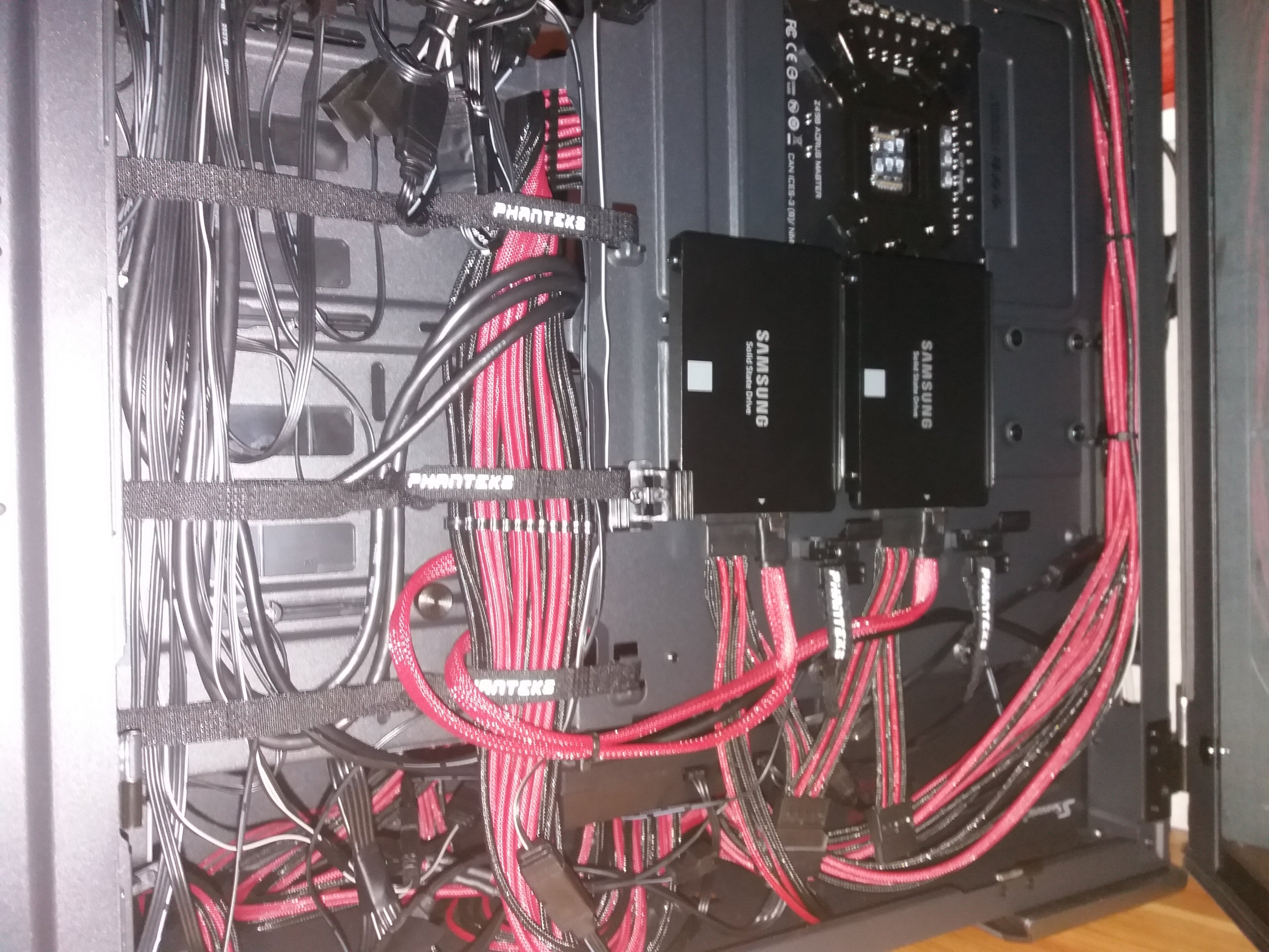

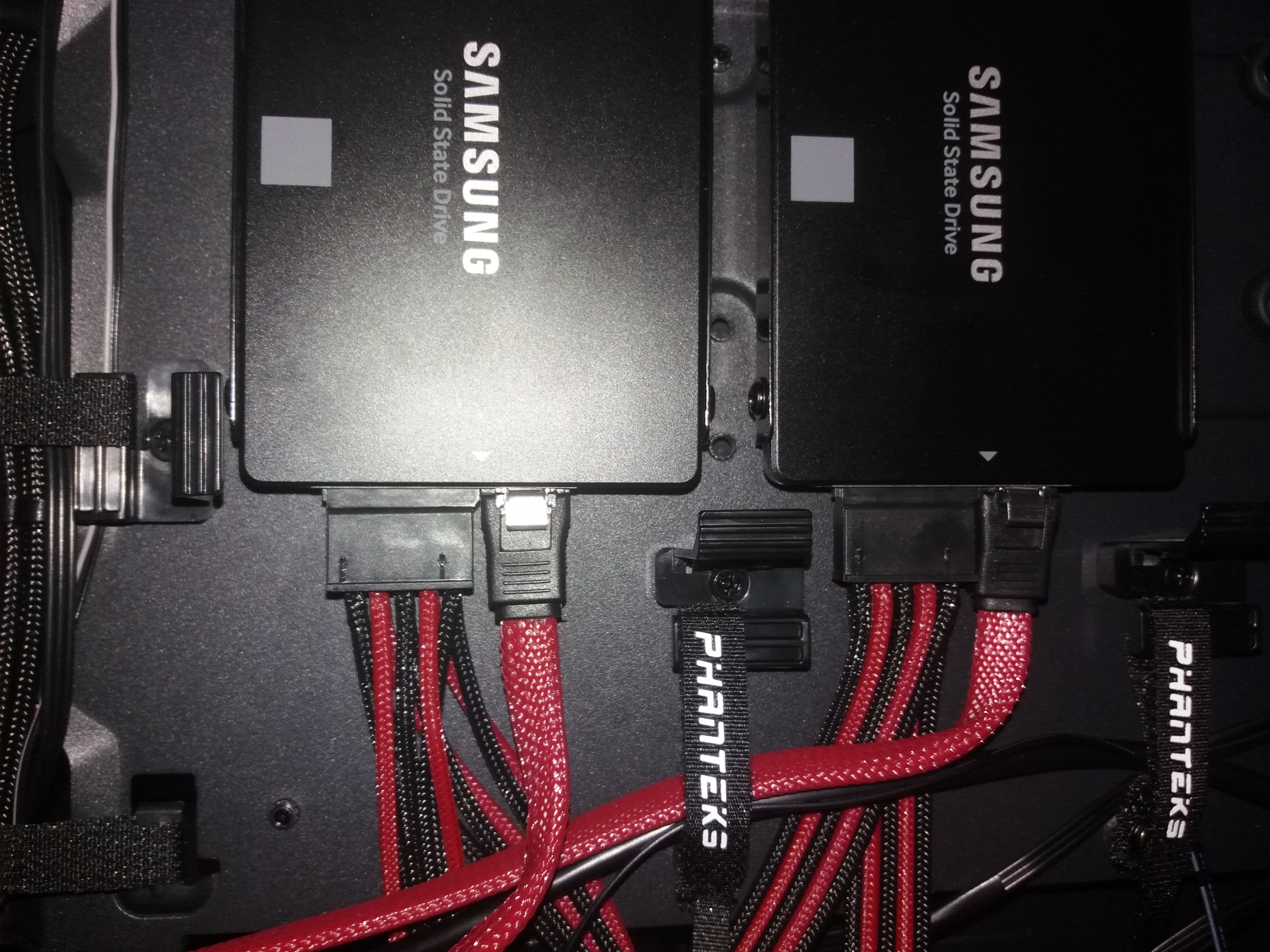

Abgesehen davon wäre es sehr interessant, wenn du ein paar GUTE Bilder von deinem Zusammenbau schicken würdest. Oft sieht man dabei Fehler, die auch sowas verursachten können.

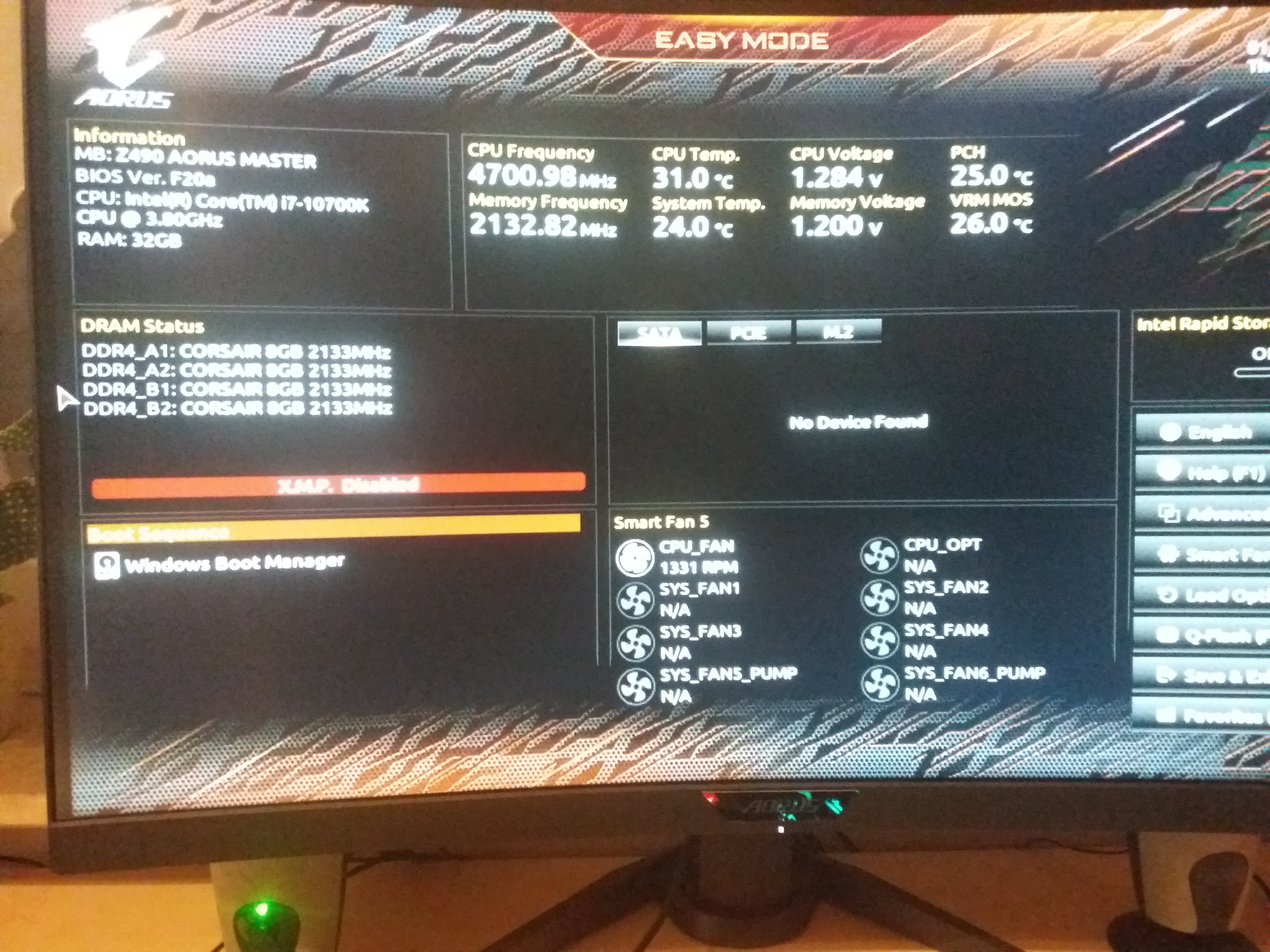

hier das Bios

ich habe zudem gerade die ssd (die untere) abgesteckt und vorher auch einen cmos reset gemacht ..jetzt hat er ganz normnal gebootet. ist hochgefahren und mein sperrbildschirm erscheint und ich kann mich amelden
debug led steht auf A0 und die debug boot ist erloschen
Dann steckst die andere wieder an. Tritt dann das Problem wieder auf, dann nimmst mal ganz andere Kabel, die wo bei deinem Mainboard dabei waren.
Tritt das Problem damit auch auf, ist wohl die zweite Platte defekt und legt deinen Controller lahm
