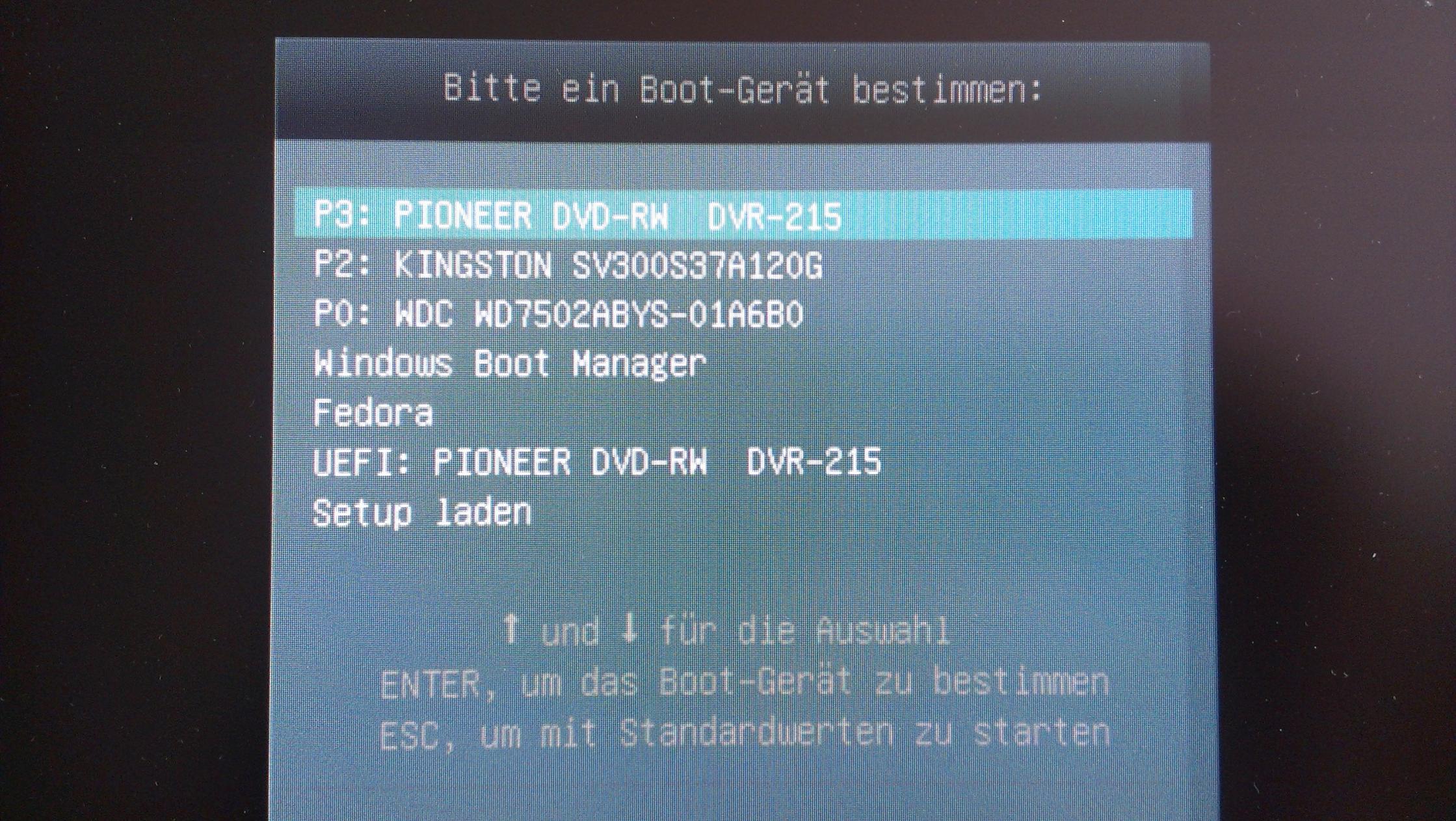

Was hattest du im "BIOS" deines Boards zu diesem Zeitpunkt eingestellt? UEFI only oder ähnlich? Damit das Windows-Setup im UEFI-Modus startet, muss man über den Boot-Manager des Mainboards das DVD-Laufwerk mit vorangestelltem [UEFI] als Boot-Laufwerk auswählen.

Dort taucht das DVDRAM zweimal auf, einmal als UEFI und einmal nicht. Wenn du Windows im UEFI-Modus installieren möchtest, musst du die DVD mit dem Zusatzhinweis UEFI booten. Das andere ohne UEFI installiert Windows im BIOS-Modus. Wenn ein DVD-Laufwerk nur einmal auftaucht ohne den UEFI Zusatz, ist es vielleicht eine 32 Bit DVD.
