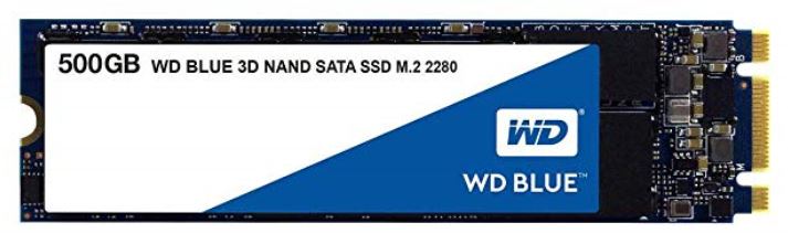

Die WD Blue gibt es als M.2 in zwei Varianten
SATA

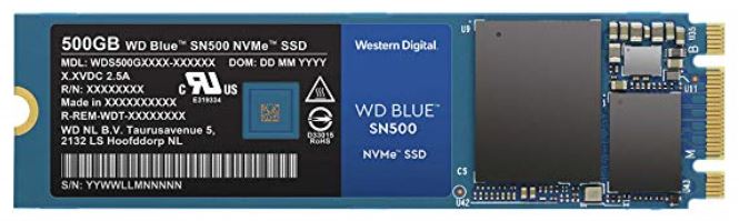

NVME (PCIe x2)
