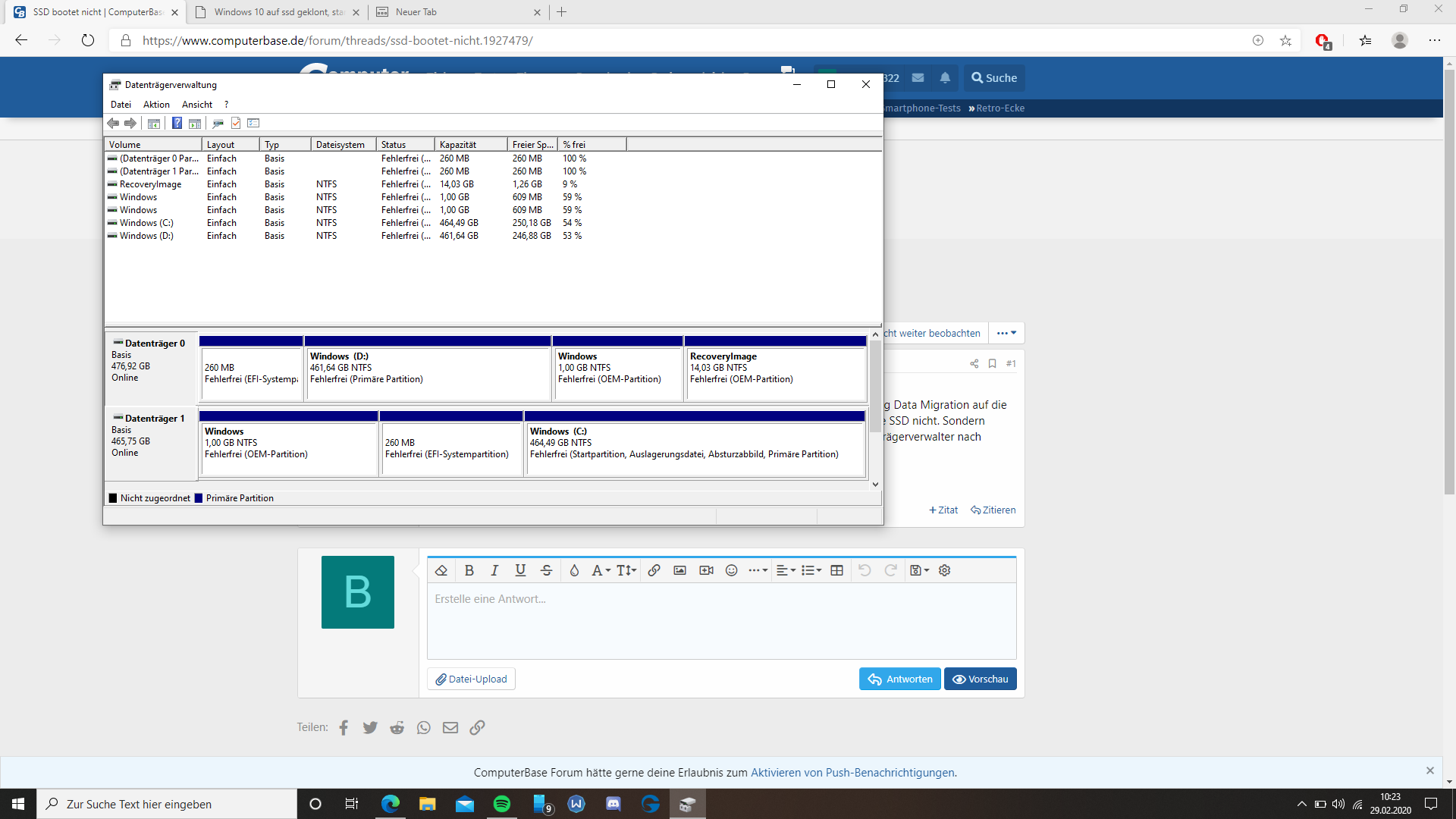

Moin,
ich habe mir vor kurzem die SSD evo 970 plus geholt und meine alte Festplatte mit Samsung Data Migration auf die neue SSD geklont. In meiner Bios hab ich die Riehenfolge geändert. Jedoch bootet die neue SSD nicht. Sondern immer noch die alte SSD. Die Reihenfolge in der SSD wird gespeichert. Hab auch im Datenträgerverwalter nach geschaut alles ist richtig geklont worden.
Wo kann das Problem liegen? Habe einen Aero 15xv8 von Gigabyte.
Die Festplatte D ist die neue SSD

Also meine Mutmaßung ist das sie nicht richtig geclond ist.
Wenn Du C:\ und D:\ verglichen tust, sieht man ja das die Aufteilung anderst ist.
Z.b fehlt die Uefi Boot Partition am Anfang wo sie normal hingehört.
Zum Testen, würde ich einfach mal die erste Platte abklemmen. Also Sata Kabel ziehen und schauen ob die neue Platte bootet.

ist das uefi installiert?
oder legacy?
weil im ersten fall sollte die bootreihenfolge "windows boot manager" an erster stelle haben...
im zweiten fall: die ssd an erster stelle

Danke für den Tipp. Jetzt bootet die neue SSD so wie es soll.
