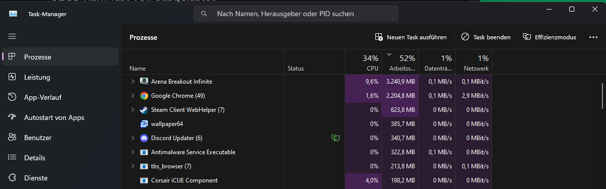

Das Problem: Mir ist im Taks Manager aufgefallen das oft mein Arbeitspeicher , gerade nach längerer Nutzung auf 85-95% Auslastung ist. Hier mal ein Screenshot nach einem Neustart vom PC und dem starten von einem Game. 52% Auslastung, so viel dürften es eigentlich nicht sein. Wie gesagt wenn der Rechner länger läuft geht die Auslastung noch höher. So das der PC merklich hängt und ich neustarten muss.

Was ist dieses Arena Breakout Infinite? Und Chrome scheint halt auch schon einiges geladen zu haben...
edit: Scheint nen Spiel zu sein, was im Hintergrund läuft. Also kann ja hier "52% nach einem Neustart" nicht mehr so recht stimmen.
Reaktionen: Asghan, DannyA4 und DerMicha
hatte ich ja geschrieben das ein game offen ist. Aber wenn ich die Prozesse im task manager zusammen rechne komme ich niemals auf 50% auslastung. das wären ja 16 GB Ram da ich 32 insgesamt habe

RAM ist zum Benutzen gedacht. Eine Vollausstattung ist doch gewünscht?
Wenn es ruckelt, wird Mal Corsair und andere Software weg. Was ist TBS Browser?

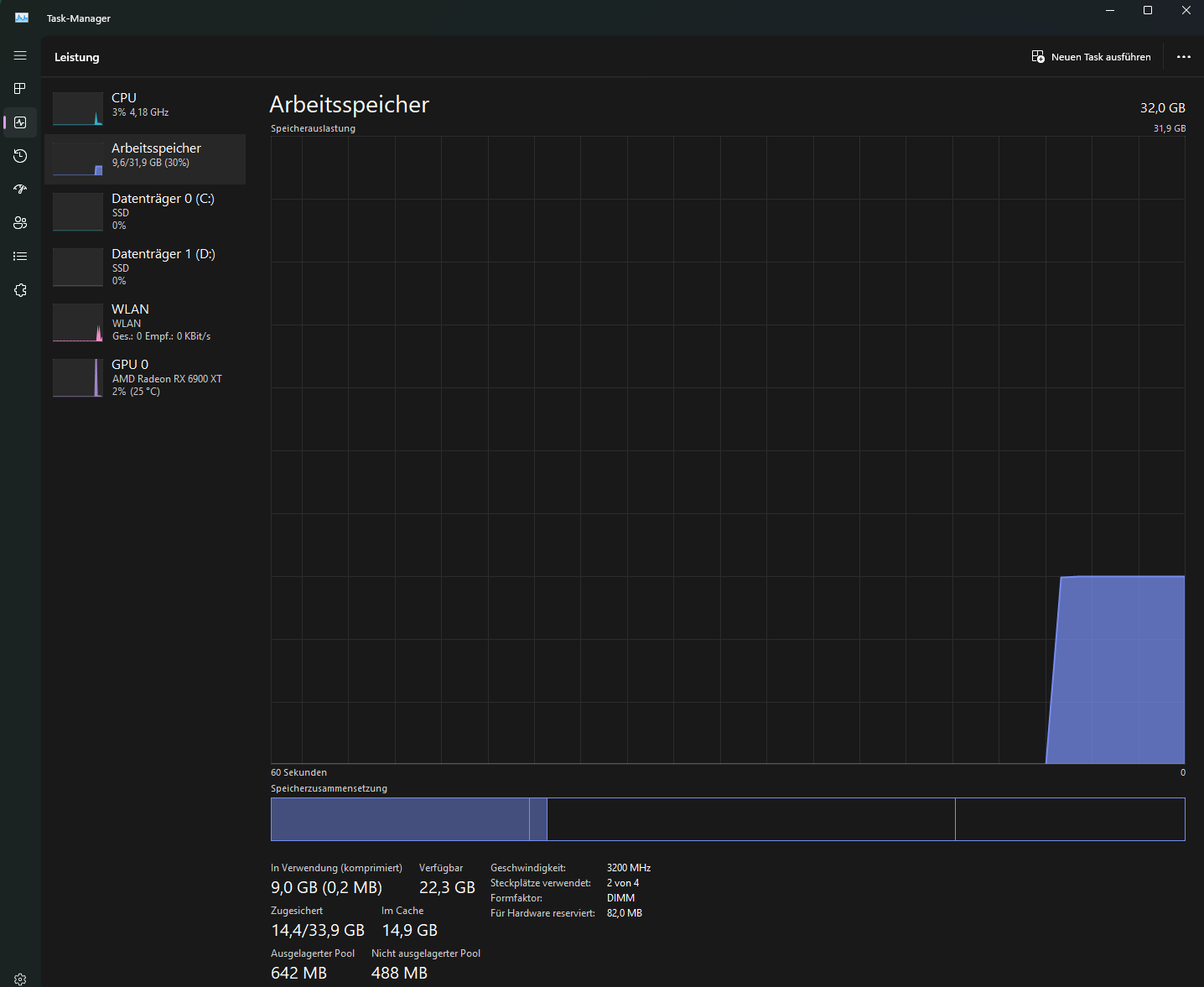

Bild vom Tasmanager/Leistung/Arbeitsspeicher wäre sinnvoller als die Prozessliste.
Reaktionen: DannyA4

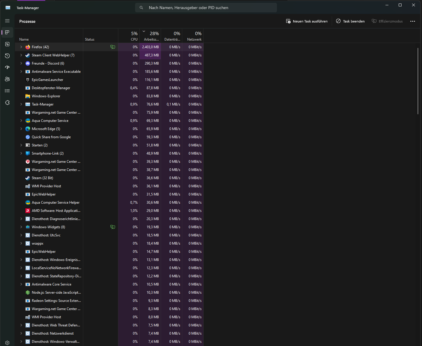

Genau! So sieht es z.B. bei mir aus, hier kann man auch sehen, dass beide Riegel funktionieren, also 32GB:
Obwohl ich sagen muss, dass Firefox sich ganz schön Speicher gönnt, bei nur einem geöffnetem Tab. :confused_alt:
