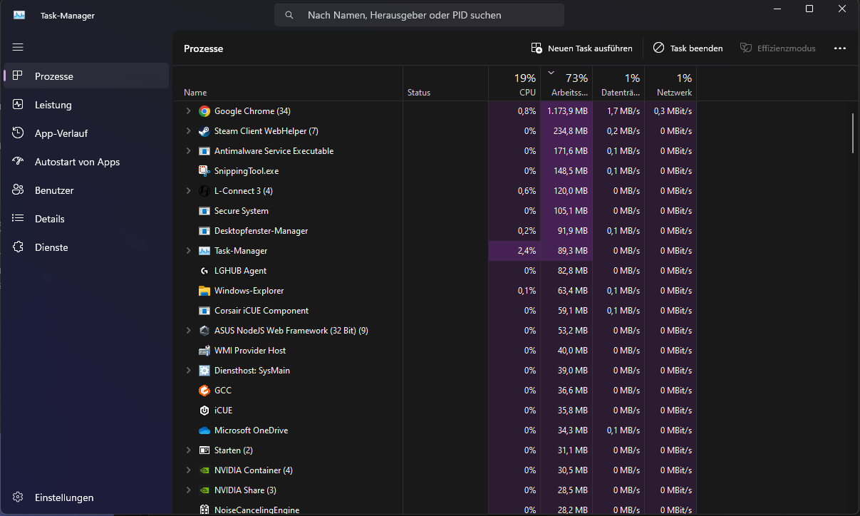

also ich bin leider etwas verwirrt weil hier einige diskussionen im thread sind die ich nicht zuordnen kann bzw. nicht bei meiner Frage helfen. Hatte heute nun etwas gezockt aber musste feststellen das es wieder ruckelt weil der ram auf 95% auslastung war. Habe alles geschlossen und für mich sieht es aus als würde kein Speicher freigegeben werden.
Siehe Screenshot. Ich kann halt auch nicht deuten wieso von 32 GB 73% belegt sind obwohl die paar progamme die offen sind nur ein paar hundert MB belegen unter Prozessen ?
Hast du Schnellstart deaktiviert?
Was steht bei dir im Autostart? Mach mal bitte einen Screenshot davon.

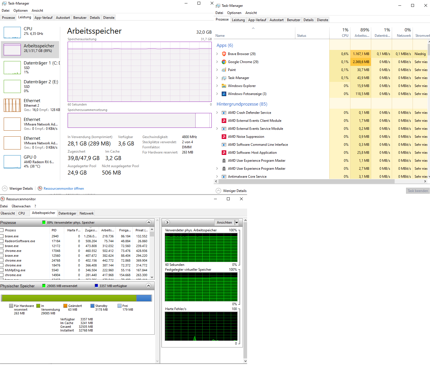

Ich habe auch so ein Problem. Nach ein paar Stunden, laut Windows 28GB belegt, aber in den Prozessen komme ich nicht mal ansatzweise darauf. Habe nur Browser offen während der gesamten Zeit. Selbst wenn ich die beiden Browser schließe sind immer noch 23GB belegt.
Nach einen Neustart und öffnen der genau gleichen Tabs(speichert er sich) sind nur 11GB belegt. Was macht Windows mit meinen Speicher? Dieses Phänomen ist mir vor einer Woche aufgefallen, vor ein paar Monaten war das definitiv nicht so. Das er etwas voller wird ja, aber bei weiten nicht so stark. Nachdem Startprozess hat er 6GB belegt mit geöffneten Browsern 11GB. Im Laufe des Tages hatte sich dies damals auf 15-16GB erhöht, obwohl ich nur gesurft habe. Dachte mir das es Dateien sind, die im Laufe des Betriebs dazukommen. War ja völlig OK. aber 28GB? Was ist passiert? Habe auch seit Monaten kein Programm oder ähnliches installiert.
Bin bei der Suche auf diesen Thread gestoßen.
An den 24,9 GB ausgelagertem Pool sieht man dass dein Kernel den ganzen Speicher schluckt. Das kann durch einen fehlerhaften Treiber passieren, berüchtigt waren früher die Killer-Nic.
Einfach alles verdächtige mal deinstallieren, der ausgelagerte Pool sollte im Normalfall < 1GB sein.
Danke für deine schnelle Antwort. Wie kann ich das eingrenzen? bis auf Updates von Programmen oder Windows ist nichts passiert.
Die beiden VMWare Einträge können damit nichts zu tun haben?

Kurzes update, bin jetzt endlich mal dazu gekommen mich zeitintensiver damit zu beschäftigen. Wollte hier, meine Lösung teilen. Laut Poolmon gab es ein Problem "FMfn" paged pool. Dieser "tag" gehört zur Datei fltmgr.sys. Nach durchsuchen diverser Foren stieß ich darauf, dass das Programm Wise Folder Hider in Verbindung mit Blizzard Programmen diese Leck verursacht. Ich habe aber meines Wissens nach, nichts von Blizzard installiert. Deswegen gehe ich davon aus, dass das Programm selbst mit verschiedensten Applikationen dieses Problem verursacht.
Vielleicht hilft diese Info ja den ein oder anderen hier. Vielen Dank für eure Hilfe, ohne Poolmon wäre ich nie darauf gekommen.
