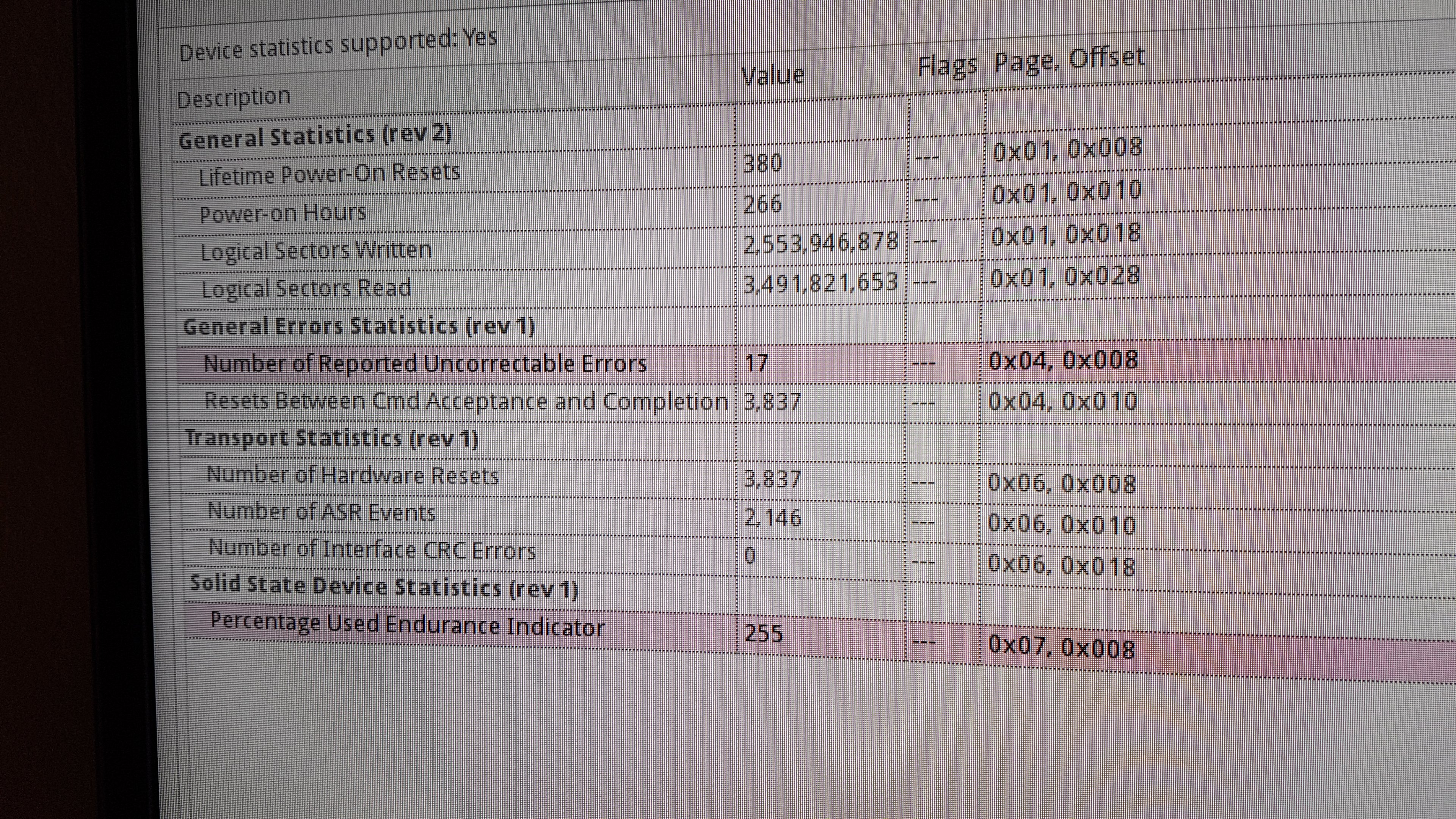

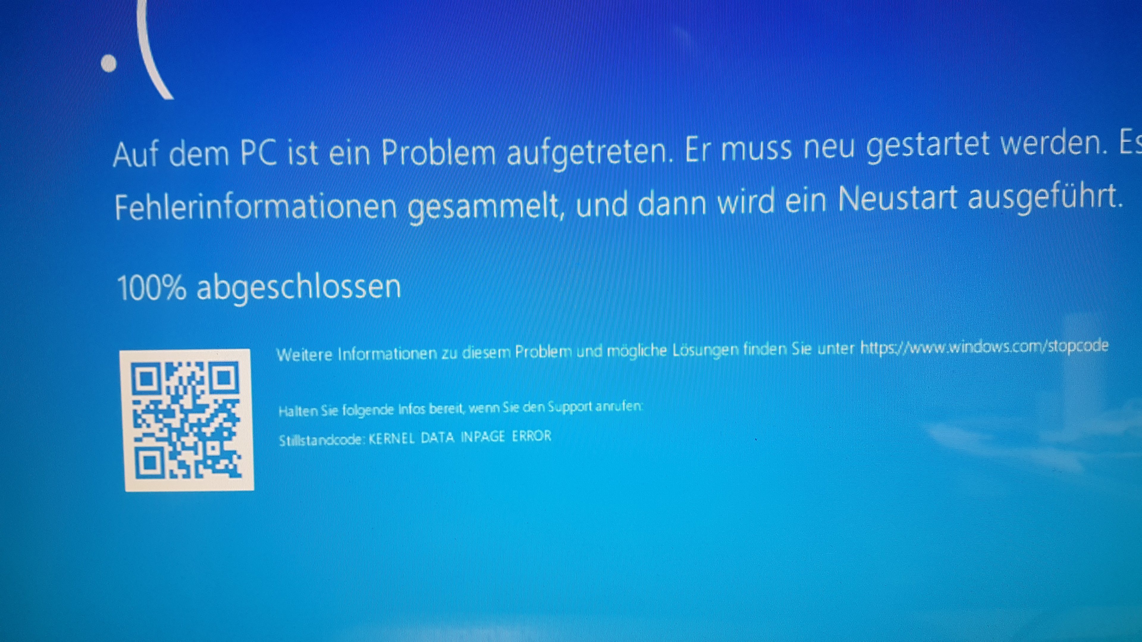

Mein Windows 10 ist beim Hochfahren abgeschmiert
Als ich mit Acronis True Image ein Image von der SSD machen wolllte bekam ich ein Lesefehler.
Dann habe ich mein altes Image zurückgespielt was aber erst nach einem Secure Erase geklappt hat.
So Windows funktioniert wieder.

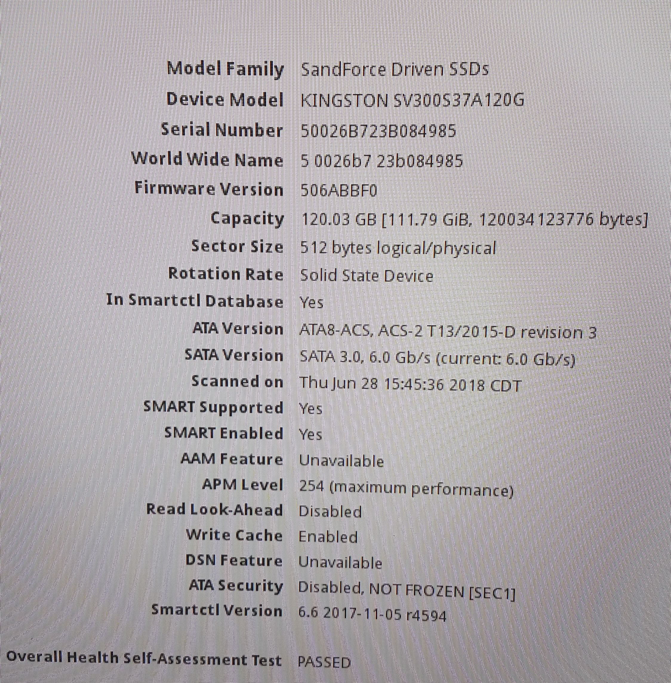

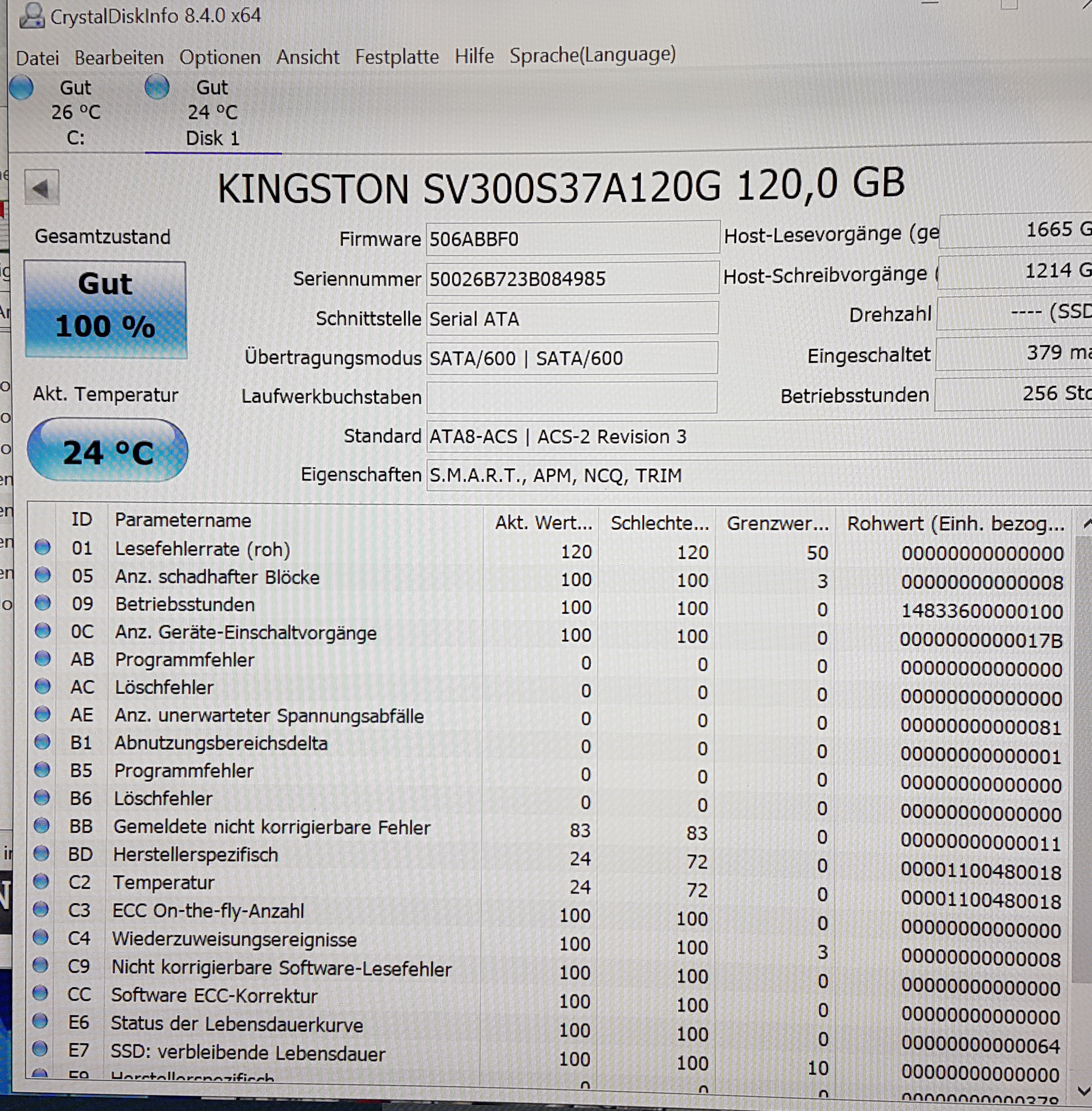

CrystalDiskInfo sagt das die SSD OK sei.
Wenn ich aber von USB Boote mit dem Parted Magic Live und mir dort die SSD anschaue

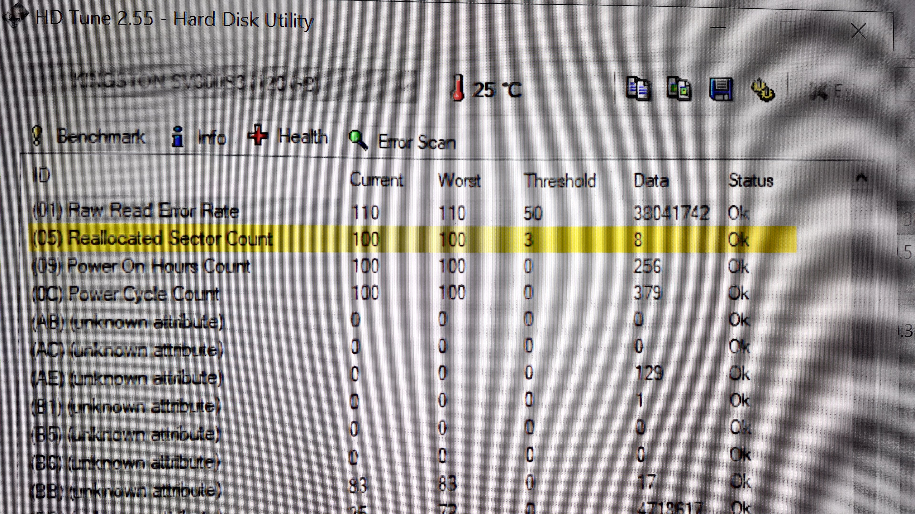

Mach mal einen Error Scan mit HD Tune.
Habe ich schon und alles grün.
Wenn alles grün ist, dann passt das mal. Reallocated Sector heißt nur, dass Sektoren defekt sind, deaktiviert wurden und mit welchen aus der Reserve ausgetauscht wurden. Es könnten in Zukunft weitere Sektoren "sterben", oder auch nicht.
Eine neue 120GB SSD kostet um die 20 Euro. Musst du selber wissen wie wichtig dir deine Daten bzw. ein zuverlässiges System ist.
Reported Uncorrectable ist erhöht und es wurden schon Sektoren aus dem Reservebereich verwendet. Ich wäre vorsichtig und würde die SSD ersetzen.
Eine 120GB, Sandforce basierende SSD...wie ein 20 Jahre alter Ford Fiesta...der Tausch würde nicht schaden aber der Bluescreen kann auch andere Ursachen haben. Würde ersteinmal Memtest86 V8.2 durchlaufen lassen. Wenn da keine Fehler auftretten wäre der SSD Tausch eine einfach Testmethode.
