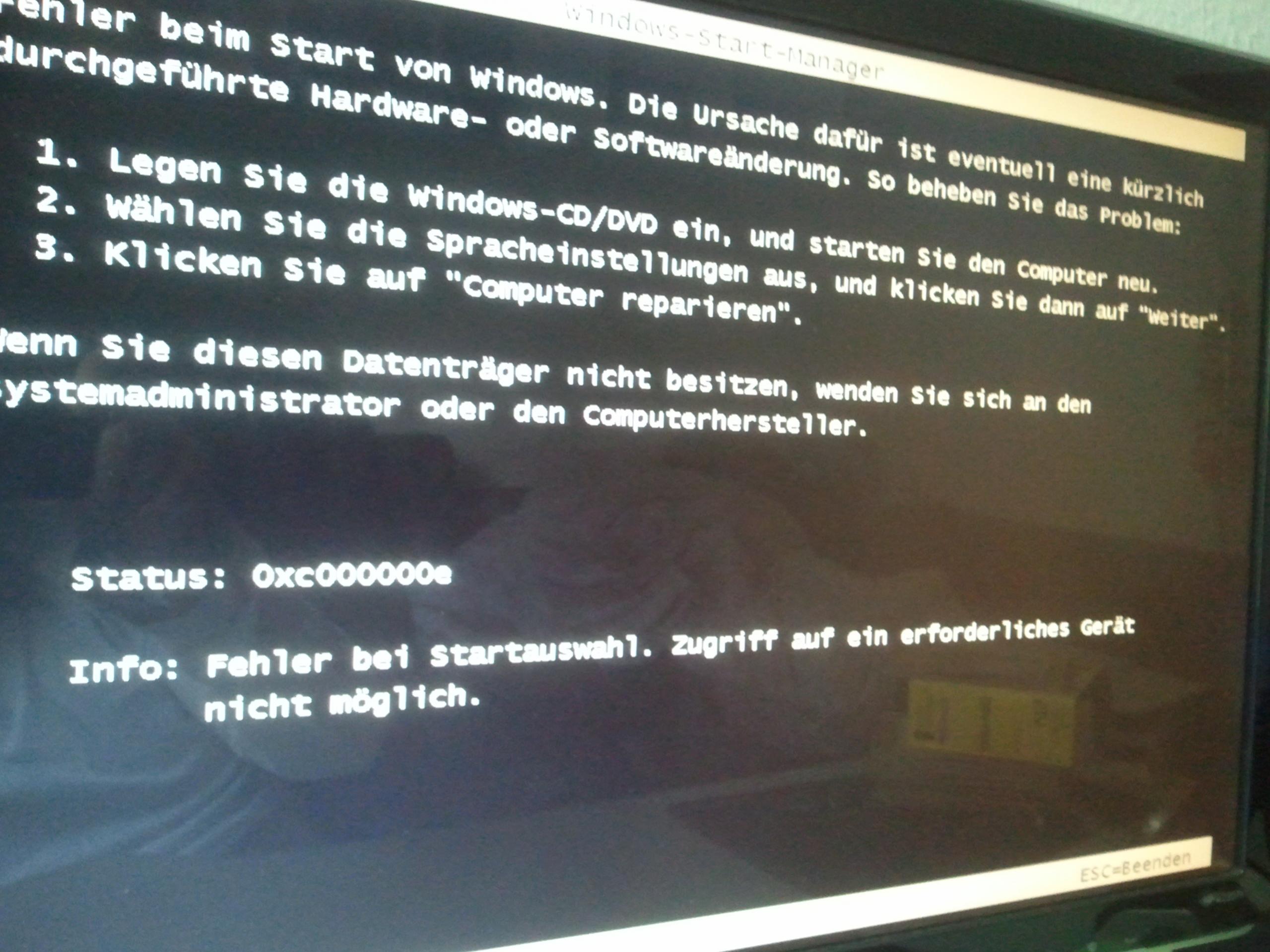

Ich hatte meinen PC für einige Sekunden im Anmeldebildschirm verharren lassen, als ich mich einloggen wollte, war auf einmal das Fenster zum Eingeben des PW weg.
Nach einem Neustart kam die unten genannte Fehlermeldung.
Wenn ich ins Bootmenü gehe, kann ich die SSD (ocz vortex 2 60GB) nicht auswählen.

Hier das Bild meine ich

Nein, im Bios ist sie SSD nicht sichtbar. Hab schonmal den Platz des Sata2 Kabels getaucht, hat nix gebracht.
Allerdings läuft die SSD ganz normal, als die Led auf der SSD leuchtet grün.
Das Merkwürdige ist folgendes.
Wenn ich die SSD angesteckt lasse und dann vom Laufwerk aus booten will wegen Windows, erscheint das oben gezeigte Bild. Also egal was ich mache, ich kann nicht von der Windows DVD booten. Erst wenn ich die SSD abstecken geht das.
Hast du im BIOS alles auf AHCI umgestellt ?
Du solltest nur die Microsoft-AHCI-Treiber installieren-nicht die Mainboard AHCI-Treiber!!! Anscheinend gibt es mit den Mainboard AHCI-Treibern massive Probleme!!!
Auch ich hatte diese Probleme. Nachdem ich dann noch diverse Änderungen im BIOS vorgenommen hatte arbeitet das System zu meiner vollsten Zufriedenheit.
0xC000000E STATUS_NO_SUCH_DEVICE die Vertex2 ist wohl den Heldentod gestorben.
Ich komm noch nicht mal ins Windows wie soll ich da was installieren?
Und ja, im Bios ist/war alles auf AHCI
Würde sagen -> Klarer Garantiefall , da kann man nix mehr machen, außer komplett Löschen, die SSD komplett mit NULLEN füllen.

die gezeigte Meldung ist eine Windows Meldung und setzt voraus, dass zumindest der Boot-Loader aktiv war. Also reparieren mit der Installation CD den Pudel oder. Vorsichtshalber lass deine SSD mal 2 Stunden unter Power, aber ohne Aktivität stehen. Manchmal verheddert sich die Logik in der SSD bei einem vorzeitigen power off so, dass sie mehrere Stunden benötigt, um sich intern wieder zu reorganisieren. War bei mir letzte Woche so.
