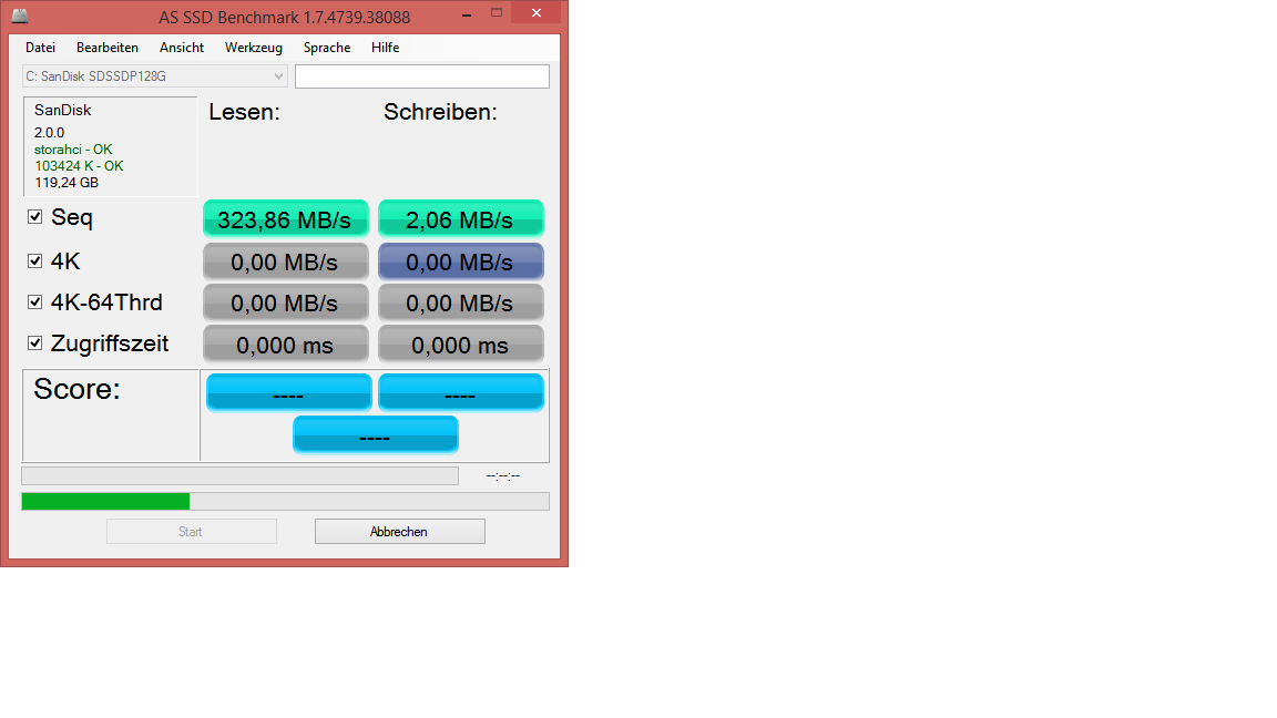

meie Sandisk SSD verursacht eine Auslastung von 100%. Nach dem versuch eines Benchmarks mittels AS SSD habe ich lediglich
folgende Werte erhalten:
Weiter kam ich nicht, 4k hat es schon nicht mehr ausgelesen. Habe es sogar noch ca. 10 Minuten laufen gelassen, dennoch tat sich nichts mehr. Musste den Prozess daraufhin killen.
Hat vielleicht irgendjemand eine Idee, ob an was dies liegen kann?

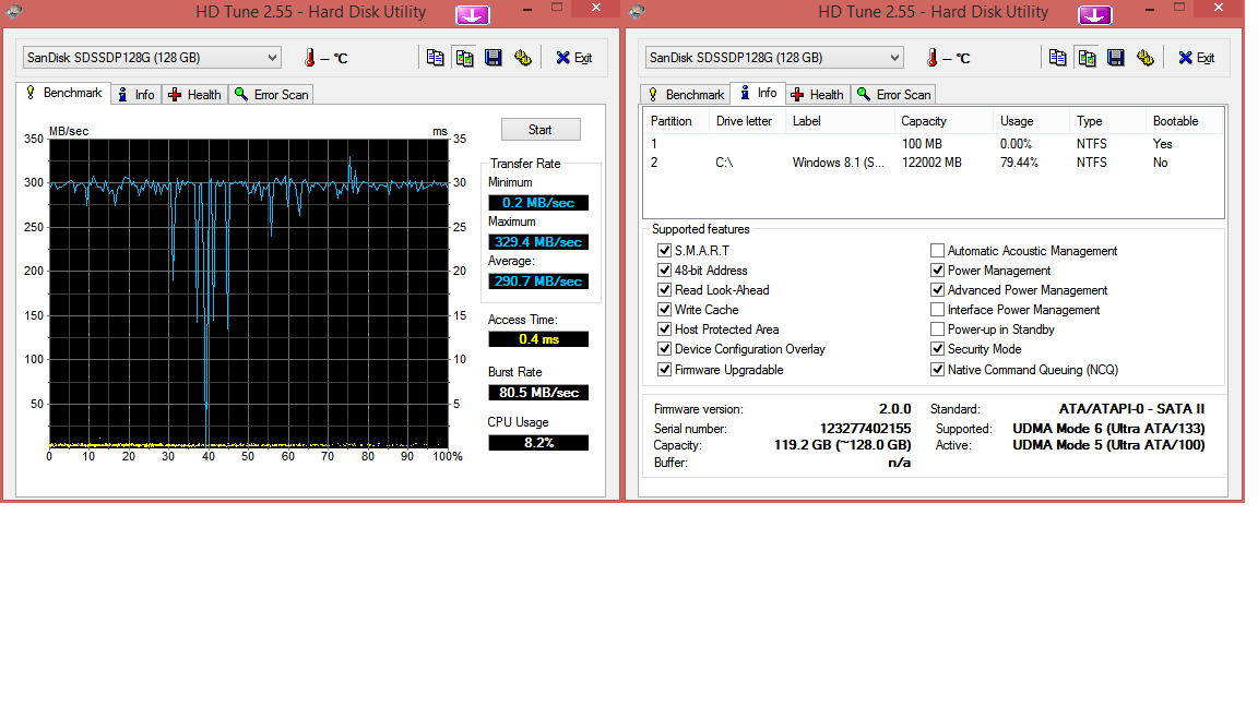

Teste bitte nochmal mit HDTune das tool was du nutzt ist nur bedingt geeignet.
Wenn du den Screenshot anheftest melde ich mich nochmal.

Im Gegensatz zu AS SSD ist HDTune für SSDs nicht geeignet.

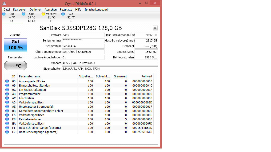

SmartDaten mit Chrystal Disk Info der SSD auslesen

Und auch bei einen Test mit HD Tune wird bei dieser SSD nichts besseres rauskommen.
Und was dieser Test jetzt aus? Gar nichts, du bist danach genauso schlau wie vorher. Viel interessanter wären mal die Smart Werte.

SMART werte aus eine 5.x version von HDTune wären besser gewesen, aber ich sag besser nichts mehr :freak:

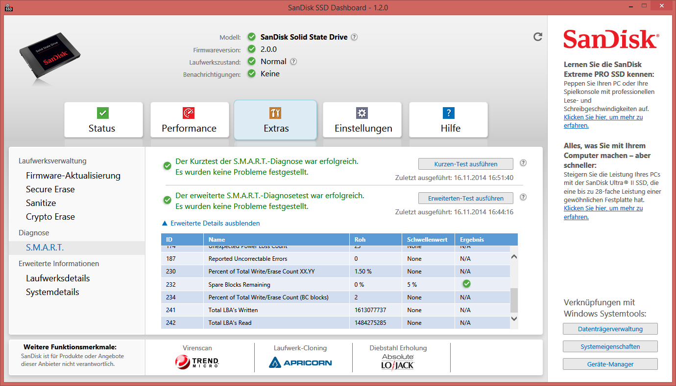

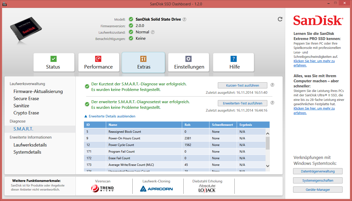

Bei den S.M.A.R.T. Werten würde ich mal das Dashboard Tools von Sandisk nehmen, da stehen die Namen der Attribute teils anders drin und da es von SanDisk kommt, würden SanDisk auch besser wissen welche Bedeutungen korrekt sind. Also poste bitte mal die S.M.A.R.T. Attribute mit dem Tool (wirst wohl 2 Screenshots posten müssen, da man das Fenster nicht so öffnen kann) Die Controller liefern ja nur Nummern und Werte, die Namen muss das Auslesetool dann für die jeweiligen Platten (HDDs, SSDs) selbst kennen und gerade bei den ganzen SSD mit teils exotischen Attributen ist das nicht immer einfach, zumal die Hersteller sie auch oft nicht wirklich gut dokumentieren.
HD Tune bringt natürlich nichts, das Problem ist ja vor allem die Schreibrate und wenn man die mit HD Tune testet, überschreibt man die Daten. Ich würde mal schauen ob der Schreibcache aktiviert ist, so muss das aussehen:

Dann ist die bekannt dafür vor allem an der Schreibrate zu verlieren, gerade wenn sie nicht getrimmt wird, wie man hier am Beispiel der baugleichen U100 sieht. Allerdings sind 2MB/s schon krass wenig.

Die Smart-Daten aus dem Sandisk-Tool folgen gleich.
Smart-Daten aus dem Sandisk-Tool:
