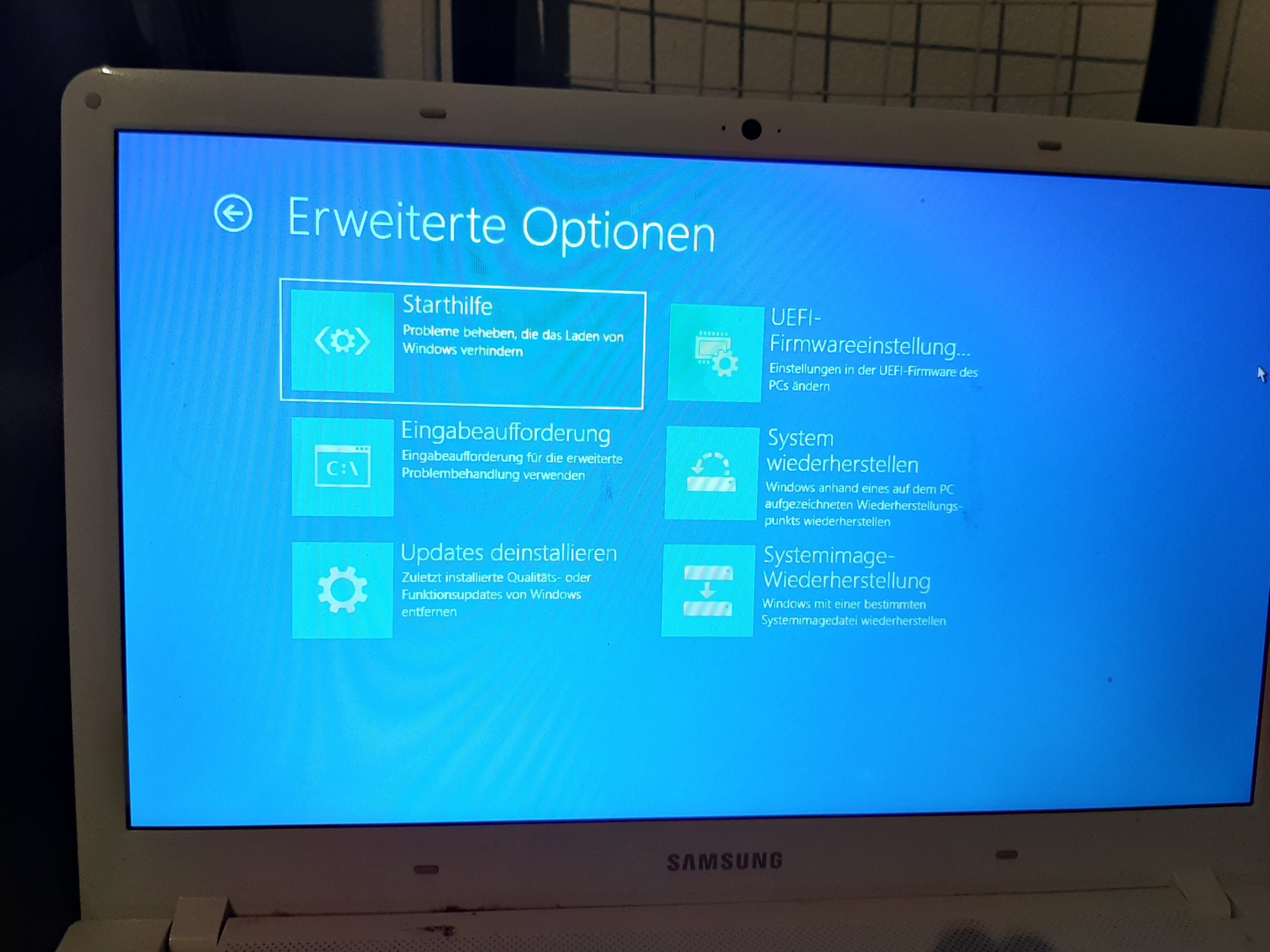

Wenn ich die SSD an meinem Notebook anschliesse, erscheint am anfang "automatische reperatur wird vorbereitet" und ich gelange in die Problembehandlungen.
Leider nützt die Starthilfe Reperatur oder das Wiederherstellen nicht.
Im CMD unter diskpart wird keine disk erkannt.
Gibt es noch eine möglichleit etwas zu machen? Sollte ich wenn die disk ganz kaputt wäre nicht erst gar nicht in diese Problembehandlungen gelangen?

Wie kann denn die Automatische Reparatur erscheinen, wenn Diskpart keine SSD erkennt? Hängt da ein Windowsinstallations- oder Recoverymedium am Rechner, also ein USB Stick oder steckt eine entsprechende DVD im Laufwerk?
Das frage ich mich auch...
Nein es ist nur die SSD angeschlossen, kein USB stick, keine CD, kein anderes Medium.
über diskpart -> list disk erscheint dann dass er nichts findet
Das ist sehr komisch..
Kann es sein, dass Samsung von Haus aus etwas im Notebook intigriert hat dass die automatische Reparatur erscheint? Oder dass die SSD doch nicht ganz kaputt ist? aber ohne diskpart kann ich sie ja gar nicht formatieren oder so...
In den BIOS Chip passt das sicher nicht. Es kann natürlich so eine eMMC SSD auf dem Mainboard geben, wie sie bei billigen Notebooks oft als Systemlaufwerk verwendet wird, aber die müsste ebenfalls bei DISKPART erscheinen.
