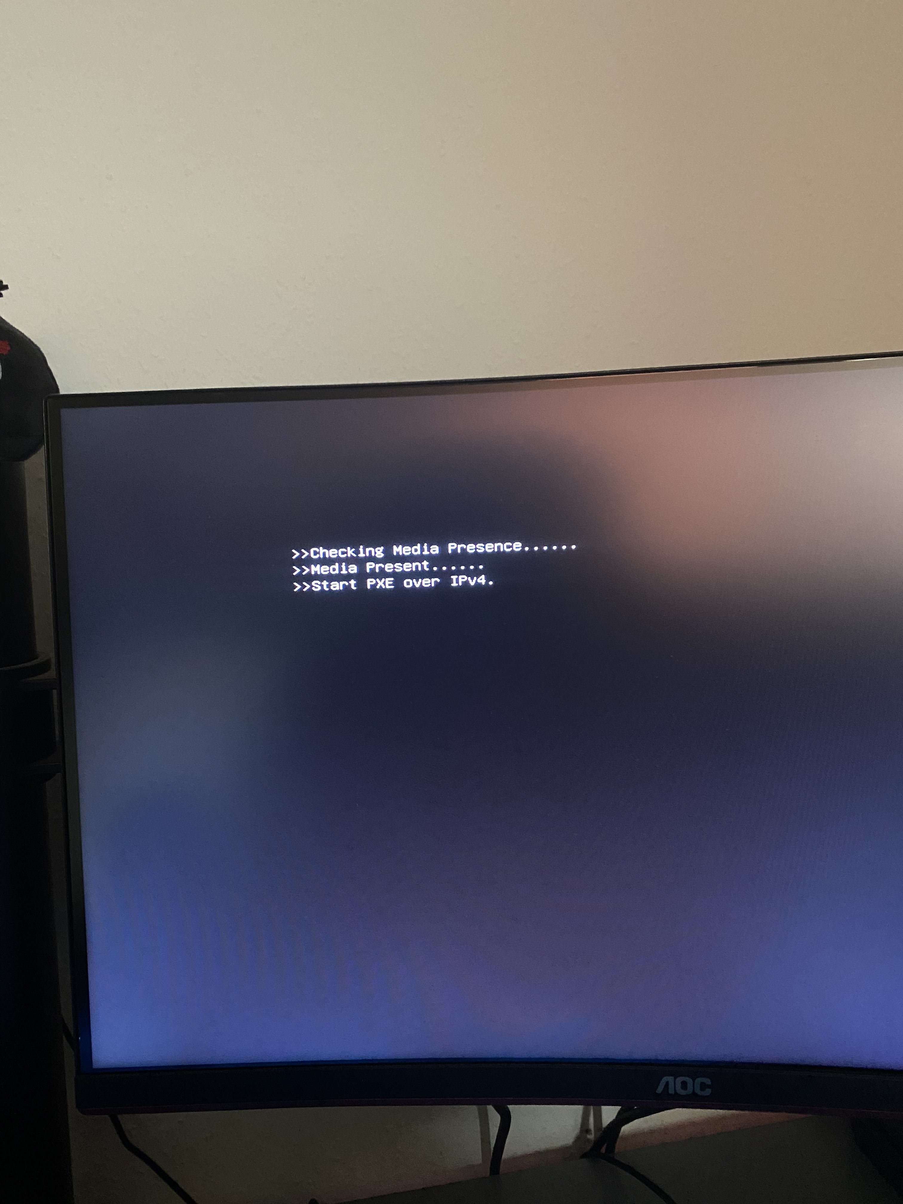

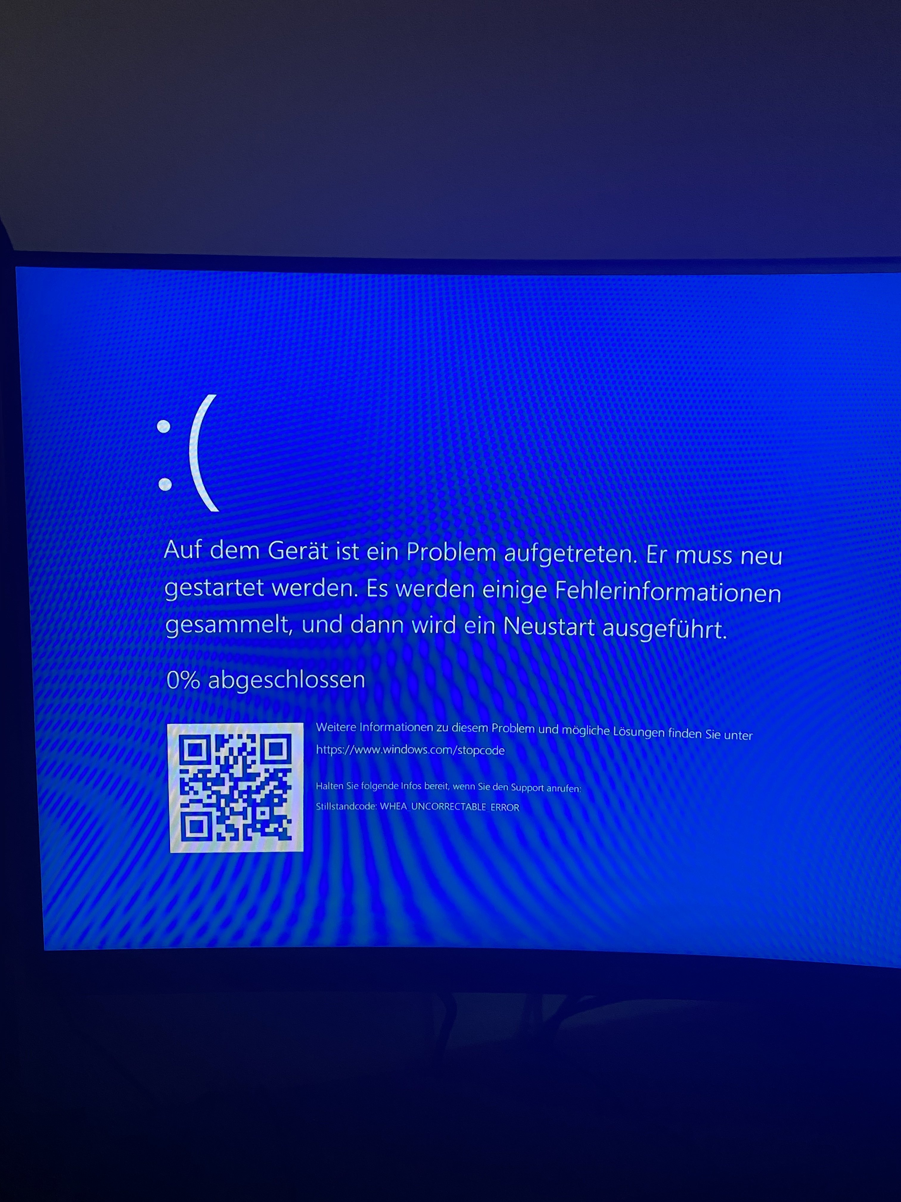

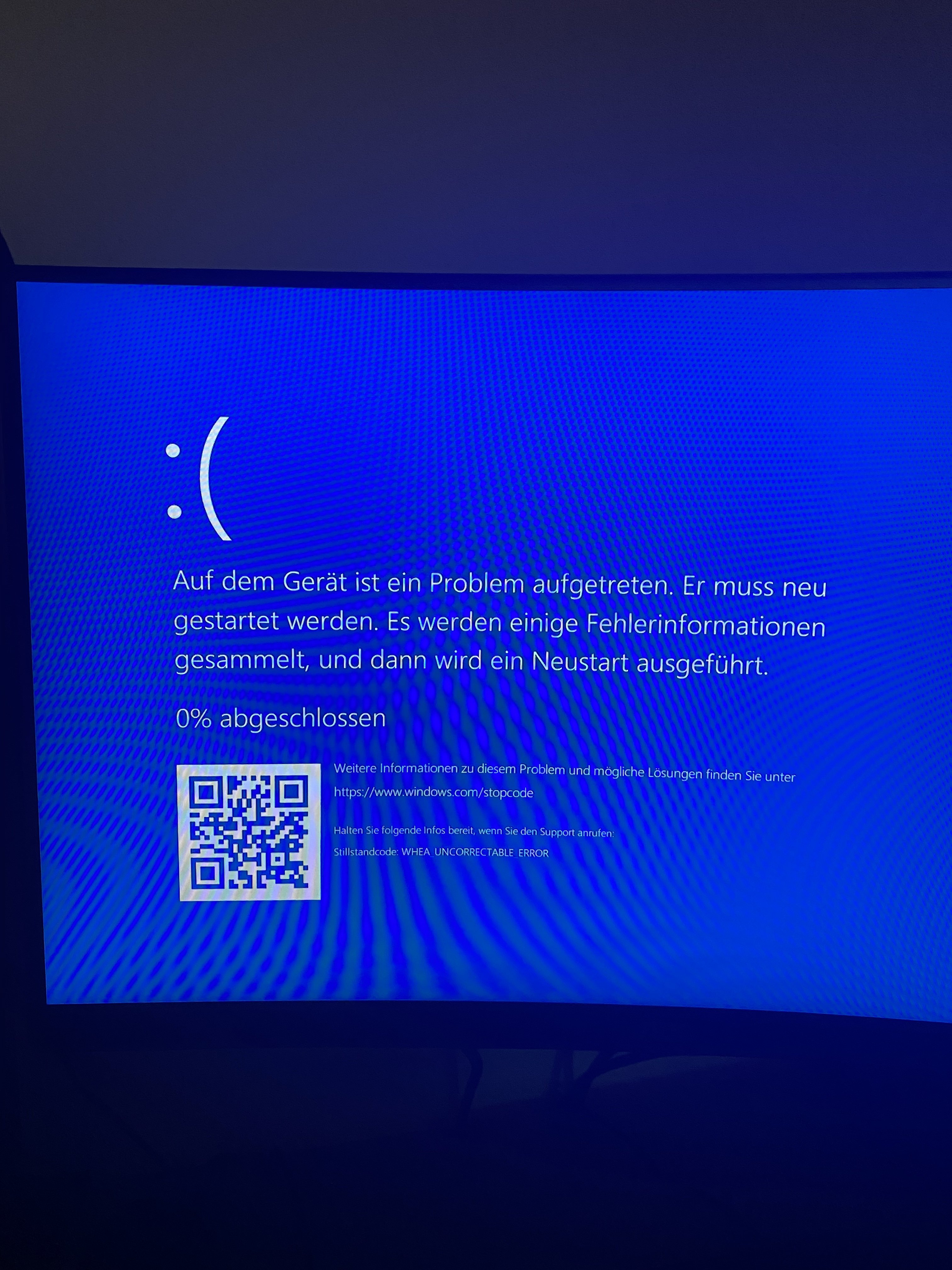

Seit einigen Tagen stürzt Pein pc einfach ab und ich kriege ein bluescreen, Windows sagt das er nach fehlerinformationen suchen würde. Nachdem dies bei 100% angekommen ist fährt er herunter und versucht sich neu zu starten, allerdings versucht er über LAN zu booten ->
Danach komme ich einfach ins bios, dort habe ich geguckt was meine Boot Optionen sind und meine SSD womit ich normalerweise Boote wird nicht mehr angezeigt….nachdem ich allerdings mein pc wieder Von Hand aus und einschalte wird meine ssd im bios wieder angezeigt und er booten wieder normal, bis das Problem wieder auftritt…dann geht alles wieder von vorne los…sollte ich mir vllt eine neue SSD kaufen? Habe als Info eine 500GB M.2 SSD NVNW von Kingston

Nö. Das mit dem Neukauf würde ich erst einmal lassen. Erst mal nachschauen ob alle Kabel noch richtig sitzen. Was haste denn vorher im BIOS gemacht? Rumgespielt. Wenn der PC kein Bootmedium findet, dann versucht das System über Netwerk zu starten. Das kann einen Ausfall des lokalen Bootmediums, also Deiner SSD, bedeuten oder aber eine fehlerhafte BIOS Konfiguration, wenn man nämlich vorher daran rumgespielt hat.
Also, erst mal nachdenken, was Du vor der Fehlermeldung mit dem Rechner gemacht hast. Dann ins BIOS gehen und die Option "Boot over IP" oder so ähnlich ausschalten. Hier hilft ein Blick ins Handbuch, denn das verwendete Mainboard und der Rest Deiner Hardware ist ja offensichtlich geheim. BIOS Reset könnte auch hilfreich sein.

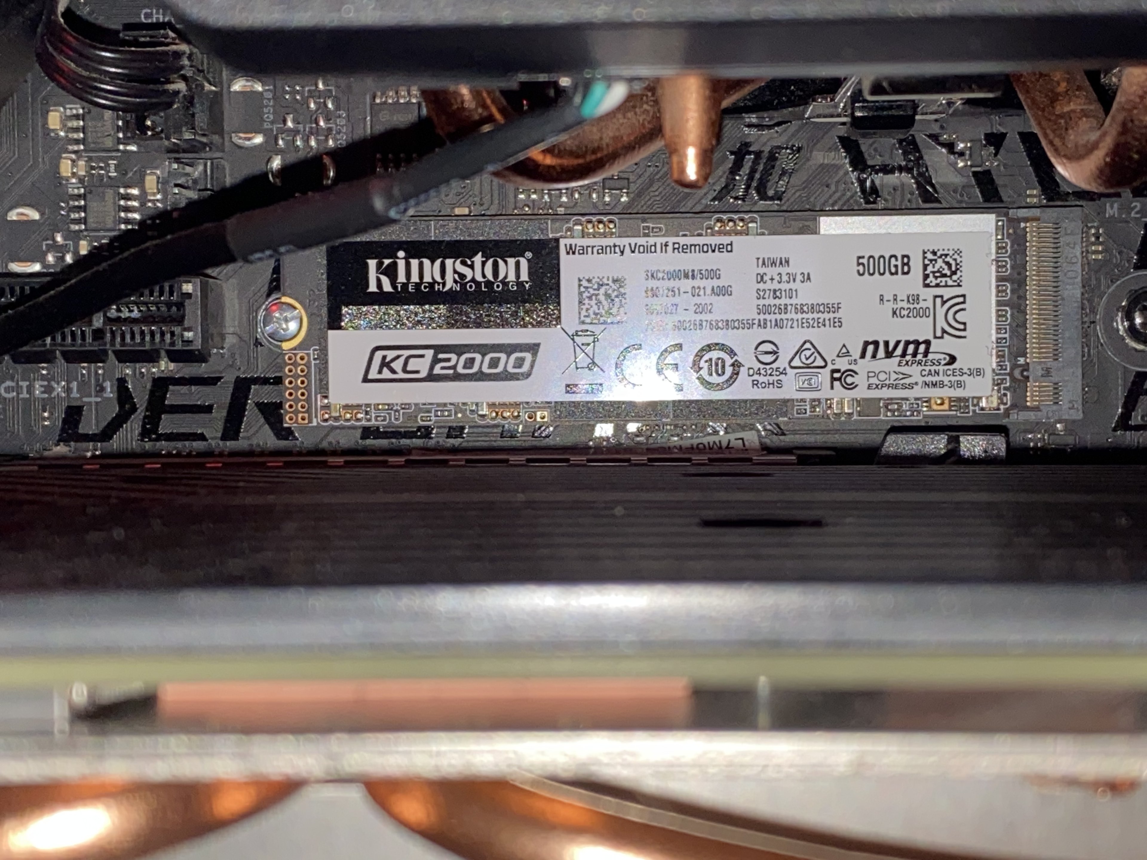

Weclhe SSD? Wir wissen der hersteller, das uebertragungsprotokoll, den Formfaktor, aber nicht welche :)

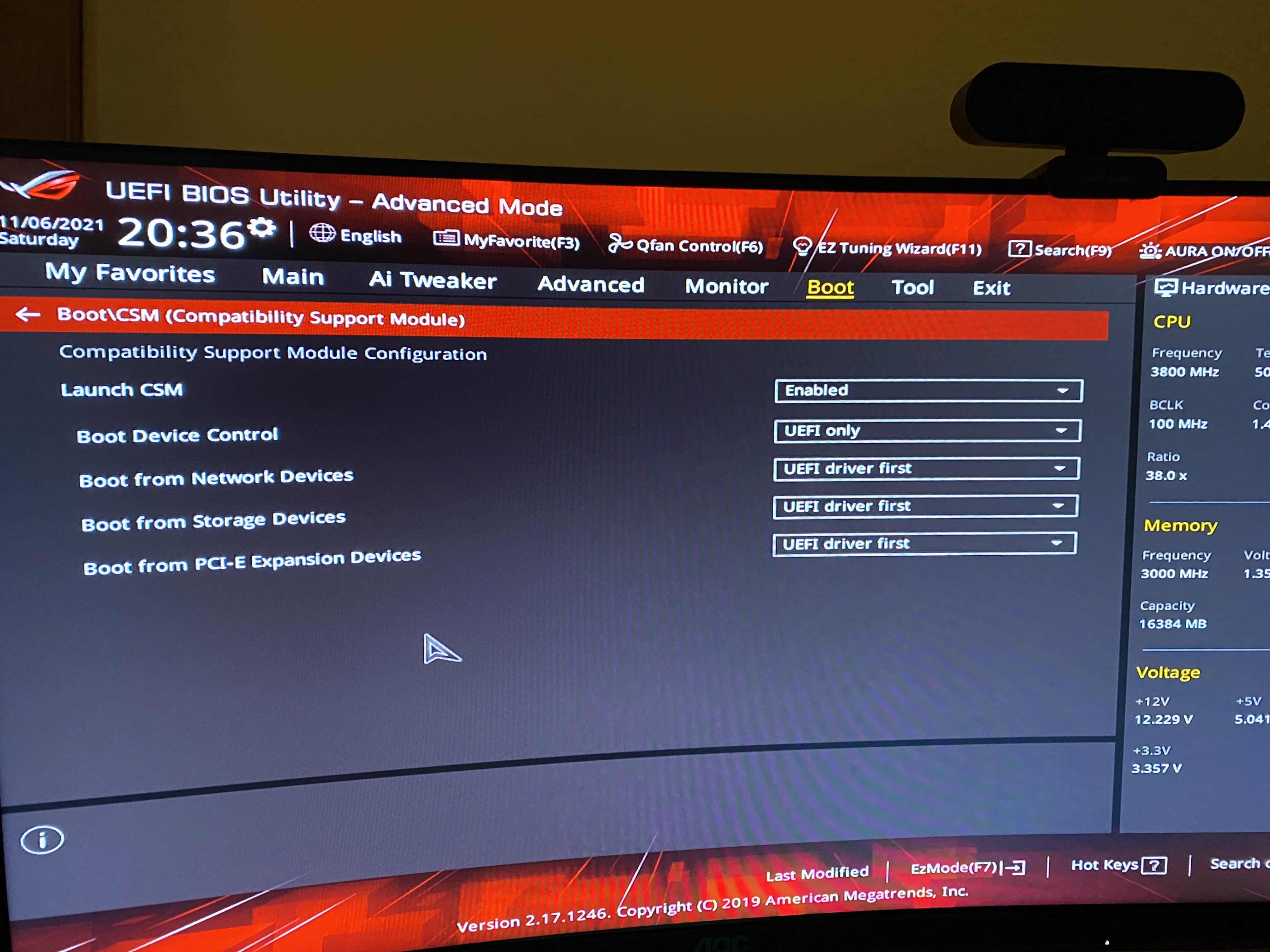

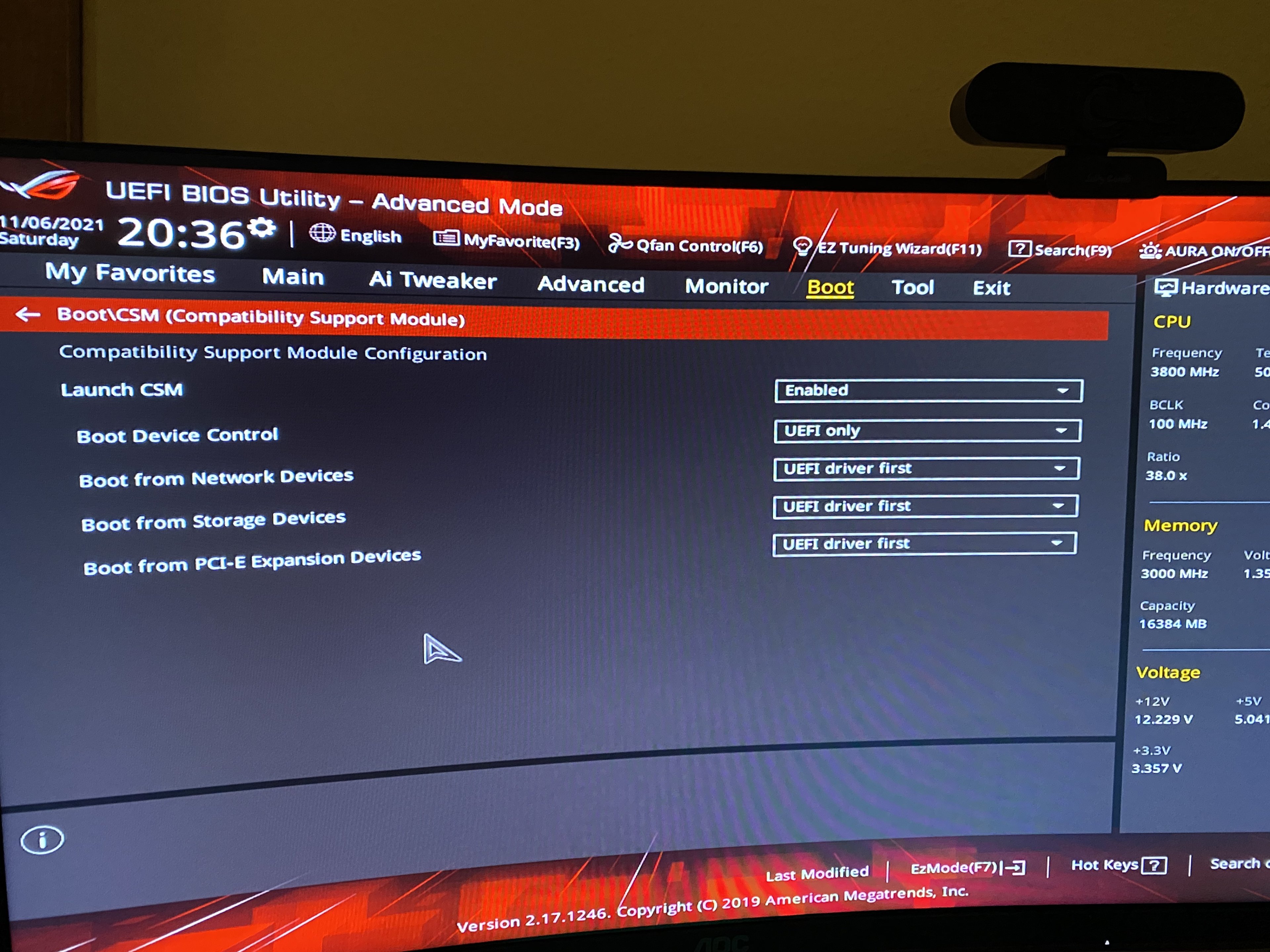

Dann fängst Du am besten mit einem Reset des BIOS an.
Danach gehst Du nochmal dahin und prüfst alle relevanten Einstellungen, insbesondere die Booteinstellungen und Reihenfolge durch. Wichtig ist auch in welchem Modus das OS installiert wurde also UEFI oder CSM und ob die SSD überhaupt erkannt wird. Mal beides probieren. Wenn dann noch immer kein Start vonstatten geht, würde ich auf einen Defekt der SSD tippen.
Du hast ja geschrieben, dass das Laufwerk im BIOS nicht mehr sichtbar ist. Das ist in der Regel ein schlechtes Zeichen. Aber vielleicht ist ja auch nur ein Kabel locker. Auch das mal alles checken.

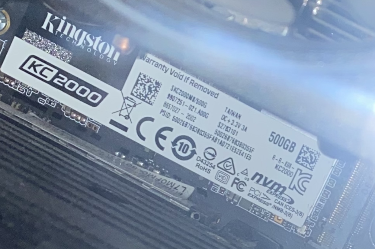

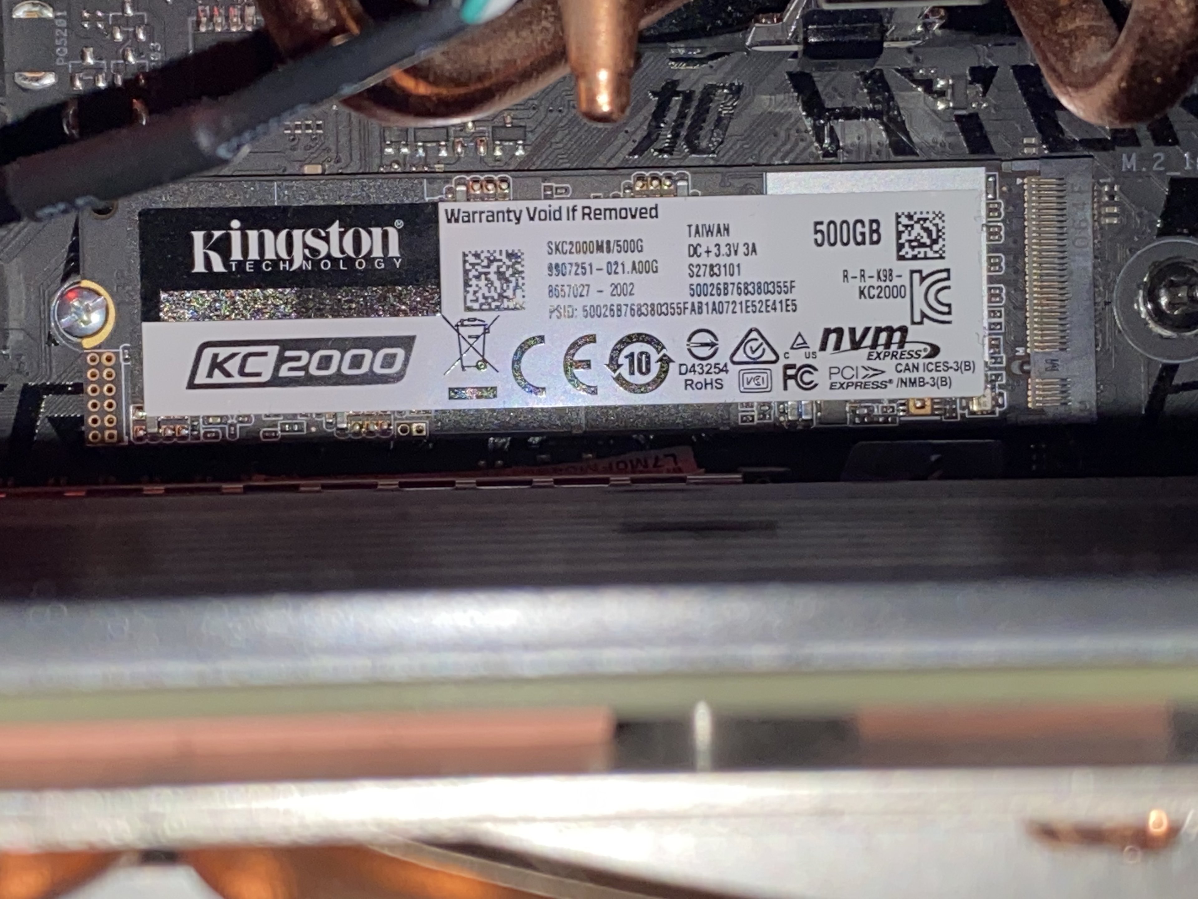

Netzteil: ne quit pure power 11
SSD: Siehe Bild

SSD wird erkannt aber nicht immer
Und mit OS weiß nicht -> hilft das Bild weiter?

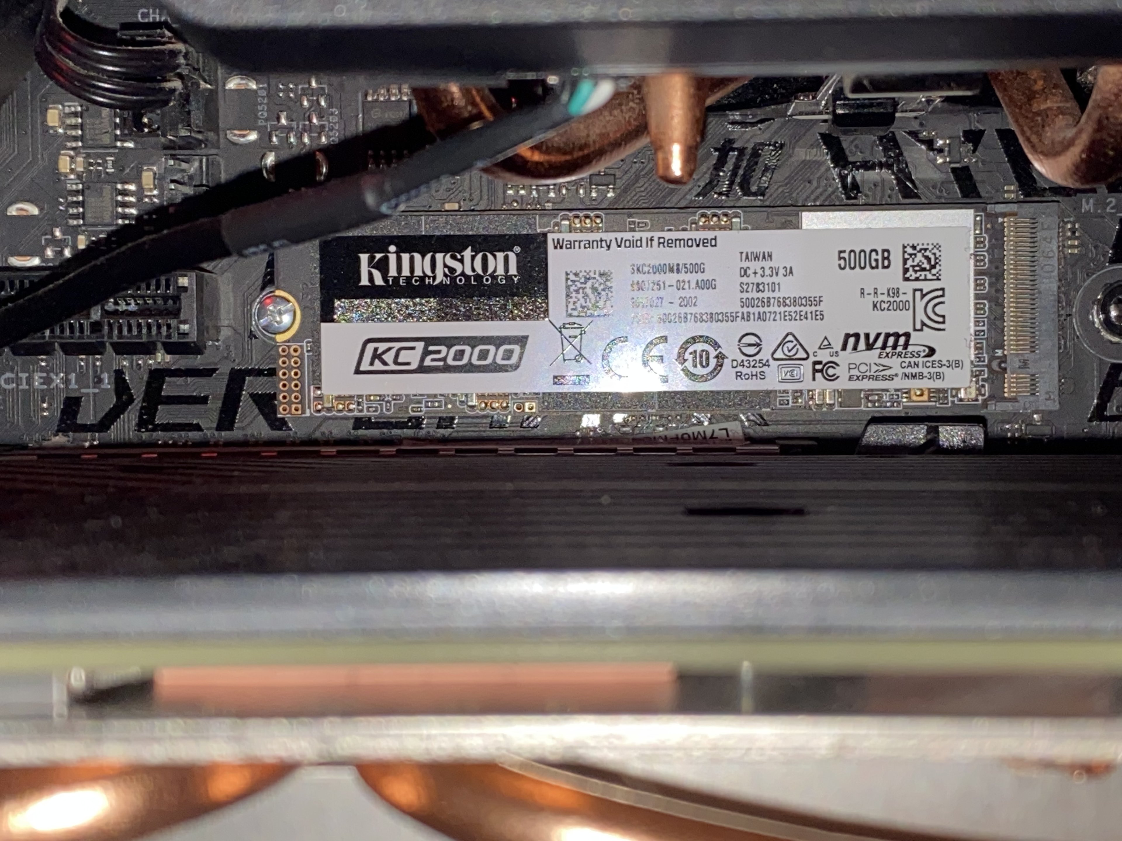

Ok, scheint doch zu passen. Dein Slot hat oben eine etwas "offene" Bauweise. Das sah auf dem ersten Bild, wie abgebrochen aus.
Könnte also ein Kontaktproblem sein, oder die SSD gibt den Geist auf. Mal die Kontakt mit Isopropanol oder Brennspiritus reinigen kann nicht schaden. Natürlich nur bei ausgeschaltetem Rechner und nur trocken wieder einschalten. CrystaDiskInfo trotzdem mal ausführen, wenn möglich.

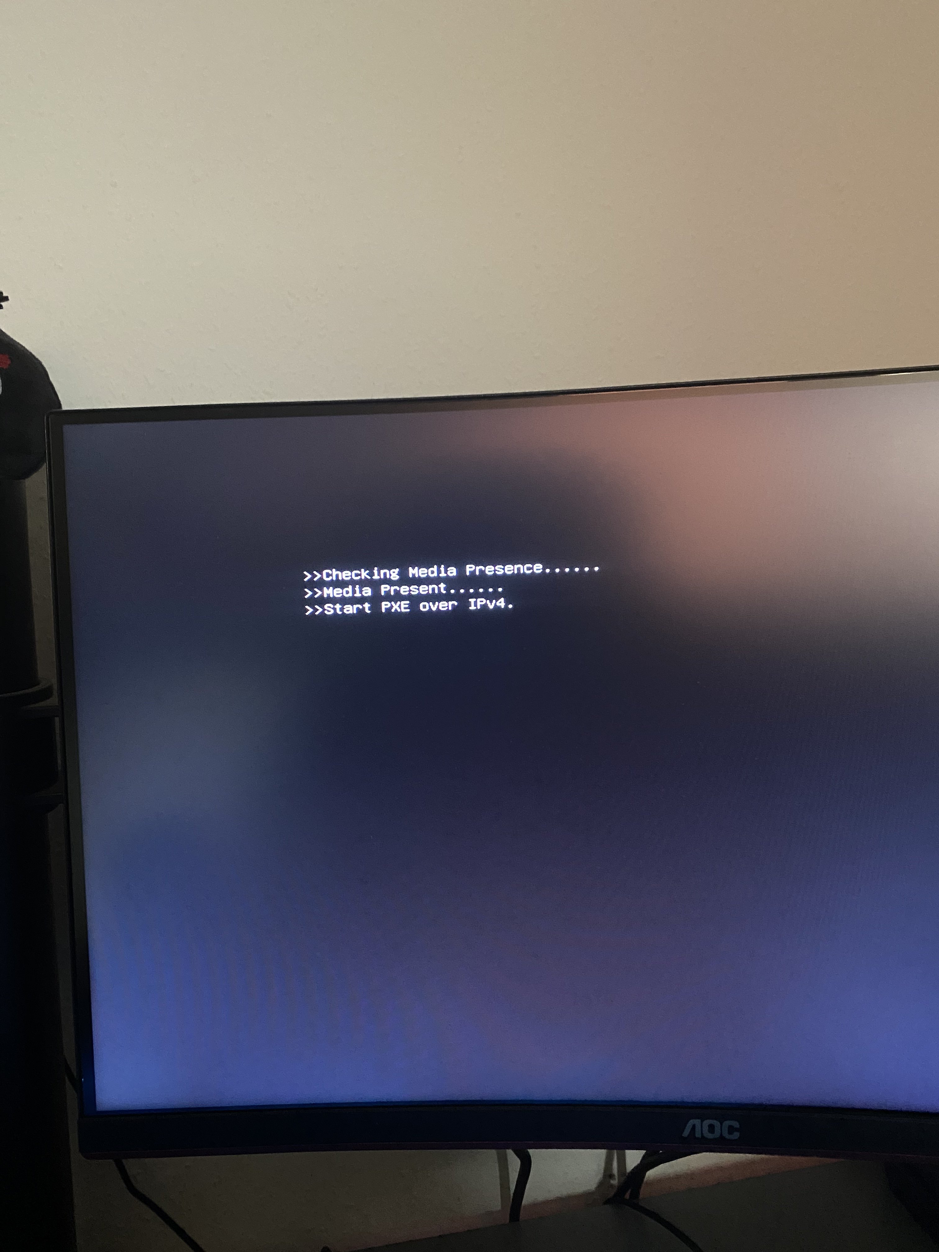

Ich würde ja gerne CrystalDiskInfo versuchen, leider bootet er jetzt gar nicht mehr und versucht es nur noch Ober lan, das mit dem reinigen kann ich erst morgen ausprobieren
