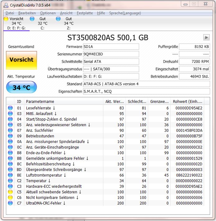

Moin, CriystalInfo zeigte mir heute "Vorsicht" an, gelber Bereich bei einer alten Platte SATA/300
Hatte gut 10 Jahre kein Problem mit der betagten Hardware, aber nun ist es wohl soweit. MySQL macht Probleme bei einer Tabelle.
Mein System: Prozessor AMD Phenom(tm) II X4 955 Processor, 3200 MHz, 4 Kern(e), 4 logische(r) Prozessor(en), 8GB RAM
Genutzt hpts. als Office PC.
Bin technisch nicht so versiert, aber sicher könnt ihr mir einen Tip geben, welche SATA Platte mit meinem System kompatibel ist und gut und günstig ist.

Nochmal mein System: Prozessor AMD Phenom(tm) II X4 955 Processor, 3200 MHz, 4 Kern(e), 4 logische(r) Prozessor(en), 8GB RAM, eine alte Kiste also
Die besagte uralt SATA/300 ist NICHT die Systemplatte. Es läuft eine Datenbank darauf und ich möchte die gesamte Platte clonen auf eine neue Platte. SSD ist da u.U. ein Problem da es viele Schreib- und Lesezugriffe auf die Datenbank gibt und ich nicht weiss, wie sich eine SSD anstellt, wenn von SATA auf SSD gecloned wird.
