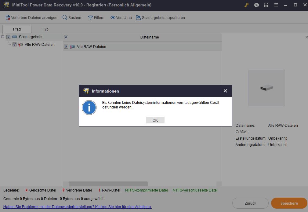

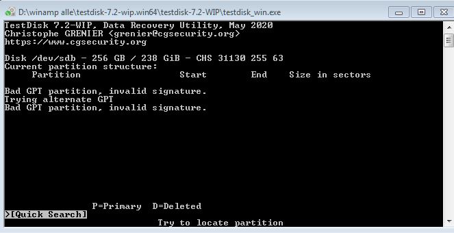

Habe Testdisk, Ease Us Rec., Mini Tool Power Rec. usw. versucht.. es kann keine Partition gefunden - wiederhergestellt werden.
Auch findet Testdisk - Photorec keine Daten oder Partitionen.

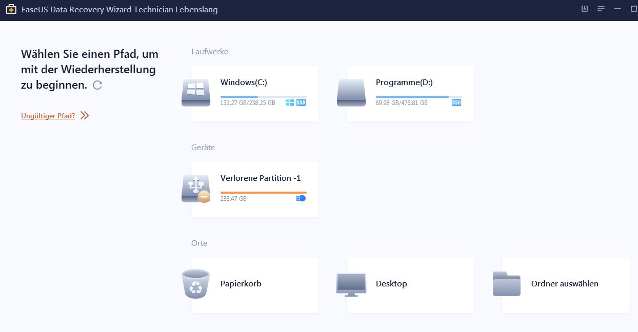

Bei EaseUs wird die Platte als verlorene Partition angezeigt, jeoch keine Daten - Patitionen zum wiederherstellen.
Testdisk findet nichts, sagt jedoch Bad GPT Partition.

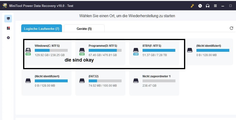

Hat jemand hier noch eine Idee? Platte wird erkannt als nicht zugeorndet.

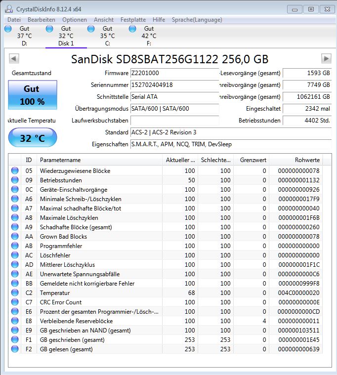

Irgendwas stimmt beim CrystalDiskInfo ned bei NAND-Schreibvorgänge.
Wenn das so viele wären, hätte die Platte keine 100% Zustand mehr...
Aktuellste Version von CDI benutzt?

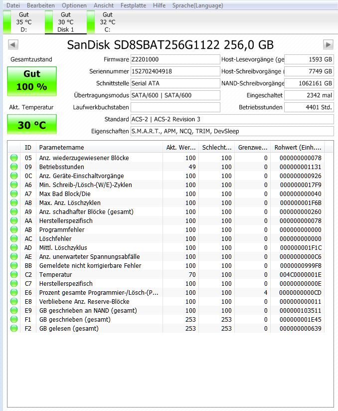

Irgendwie glaube ich fast, dass der SSD-Controller auf Read-Only wegen eines Defekts der SSD geschalten hat (NAND-Zellen hinüber, zu oft beschrieben).
Anders kann ich mir den hohen Wert bei Schreibvorgange (NAND) nicht erklären: 1062161 GB
