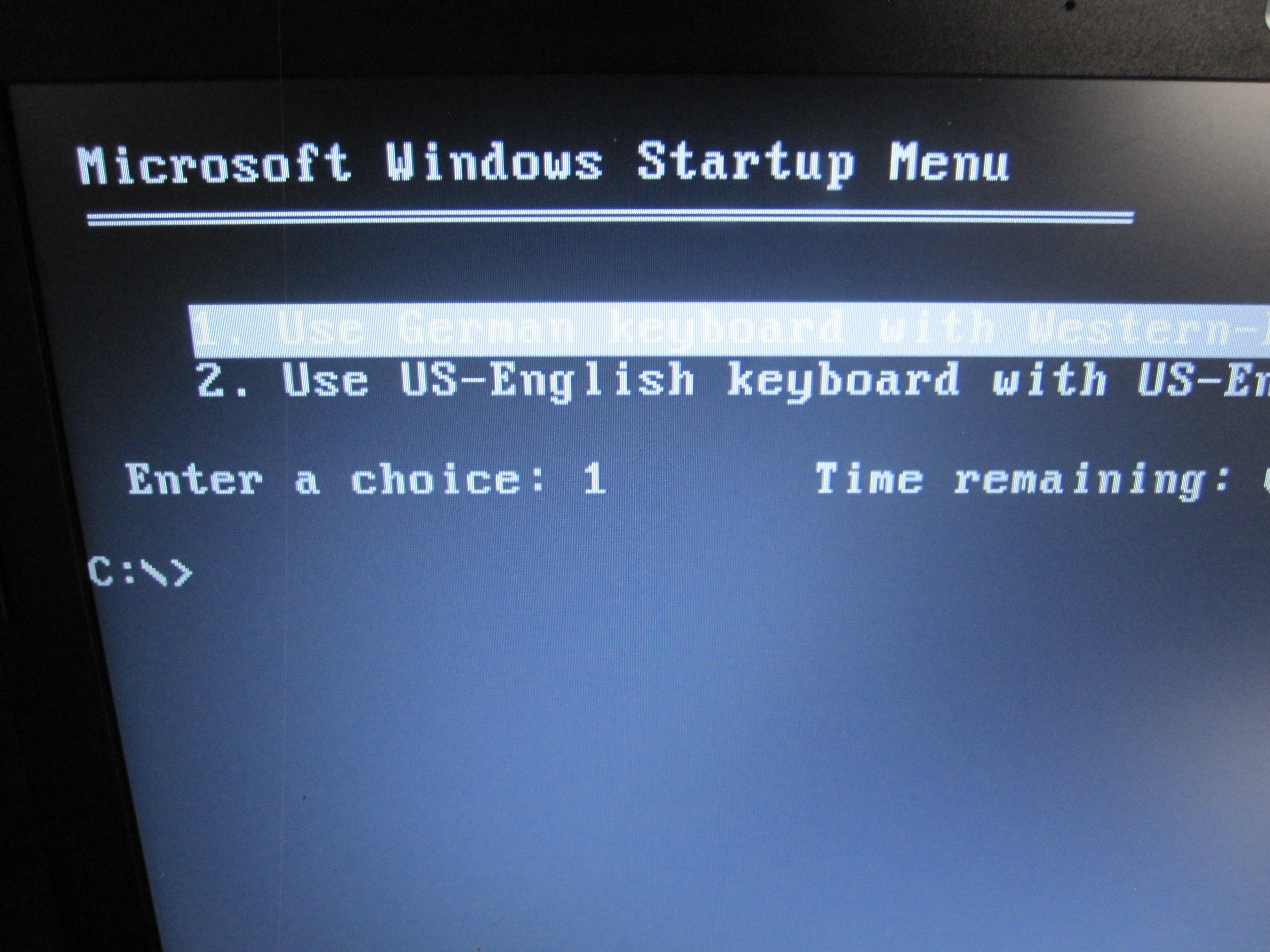

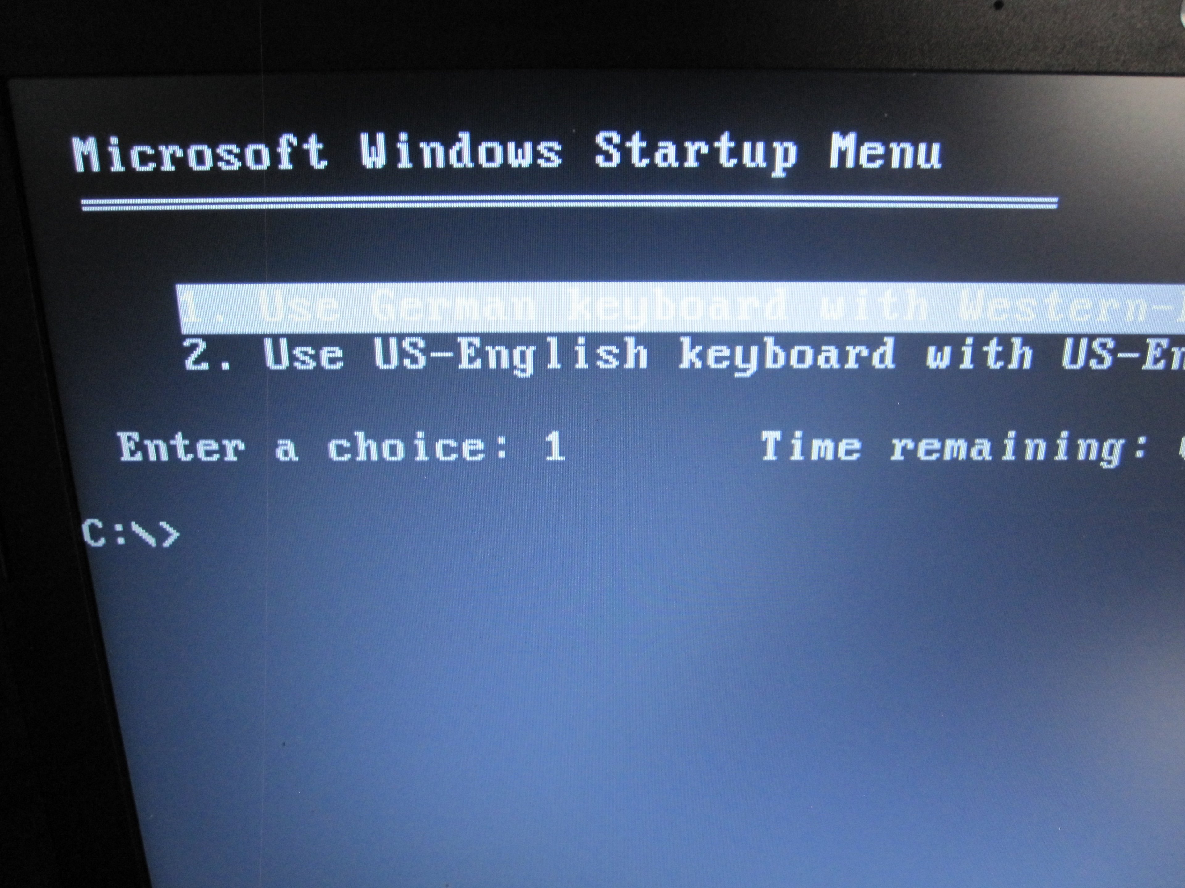

USB Stick fertig, MS Dos fähig sollte es ja sein.. Caine ist drauf, Dos gebootet vom Stick, Microsoft Windows Startup Menu steht da..
C:/ dir - Volume in Drive C is Caine11

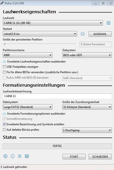

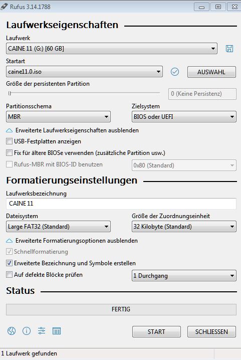

Sorry.. habe es wohl falsch eingestellt. Hast Du die korrekte Einstellung für mich.. startart usw..
Muss es der eine Laptop sein, wo die Platte verbaut war, oder kann es ein anderer sein?
Es muss derjenige Laptop sein, über den man dann mit diesem Live-System auf die fragliche SSD zugreifen kann. Für den alten Laptop wäre MBR hier auch die richtige Konfiguration.
Am Laptop rufst Du dann den Stick ganz einfach über das Bootmenü auf. Damit meine ich nicht die dauerhafte Umstellung im BIOS, sondern das Bootmenü, das man oft mit F10 oder F12 direkt aufrufen kann. Bei Deinem Laptop müsste es Fn + F12 sein.

Usb Stick mit Caine im Laptop, F12 boot über Usb Stick. Siehe Bild.
Doch falsch die .iso "gebrannt"?

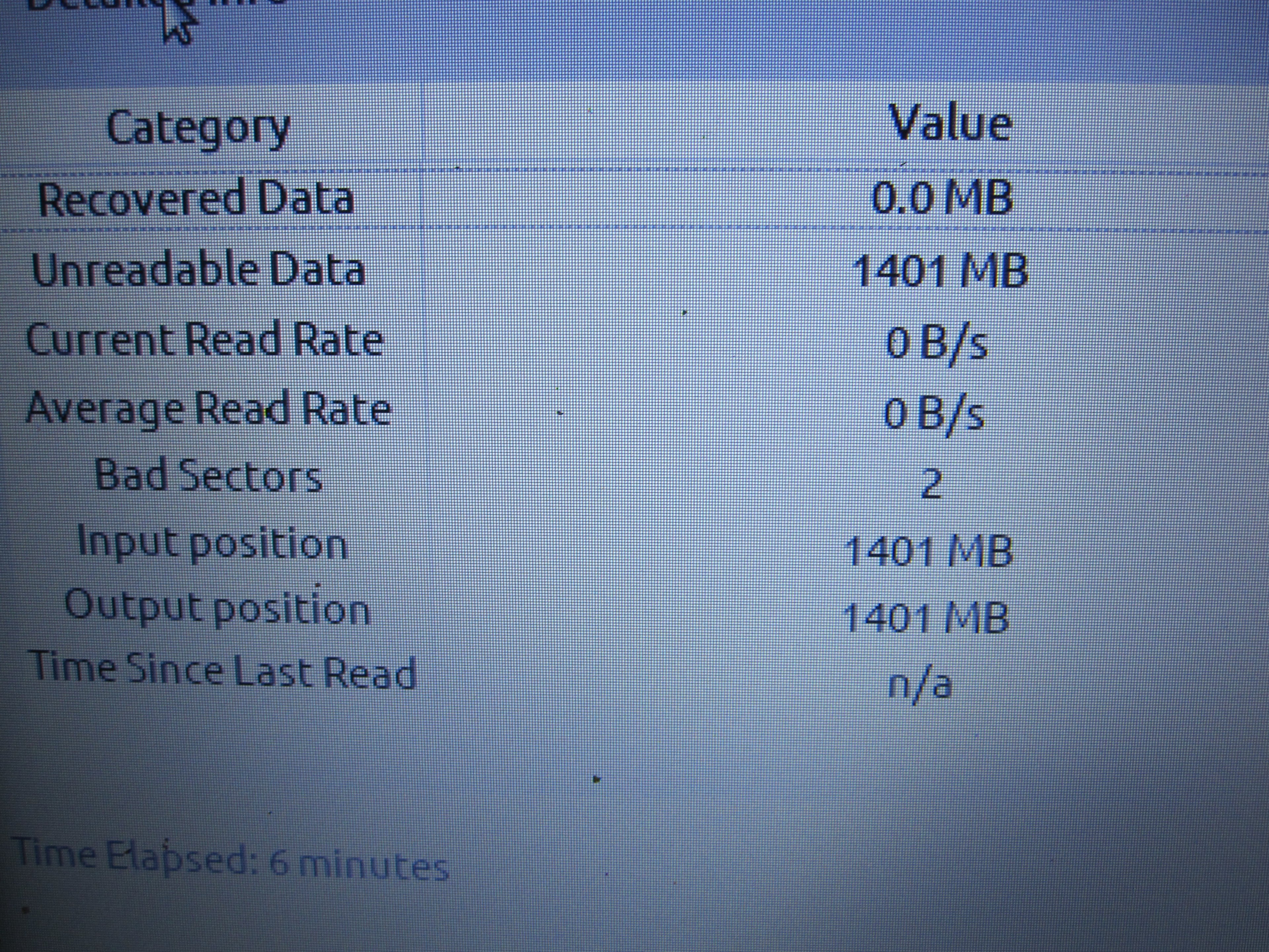

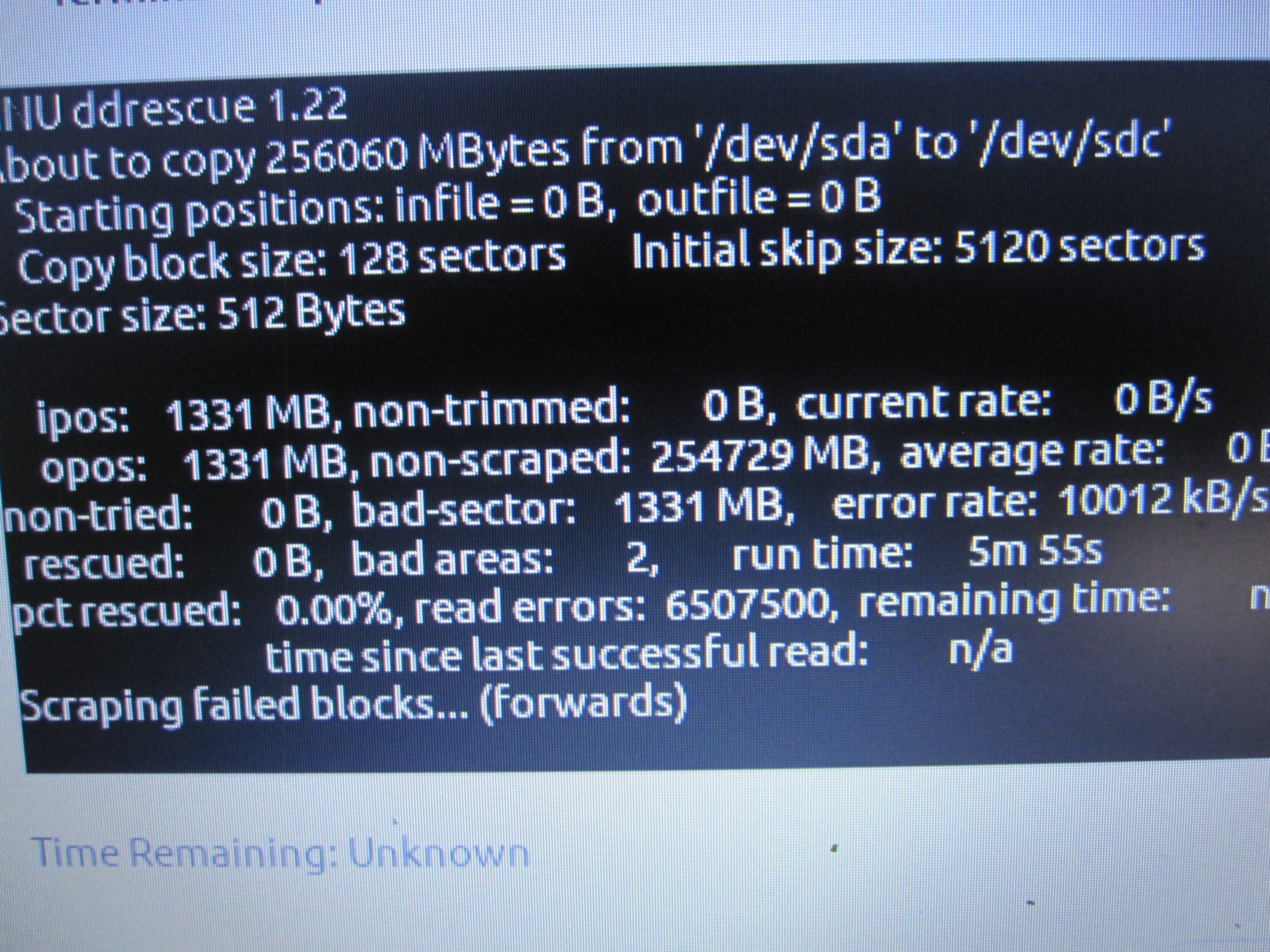

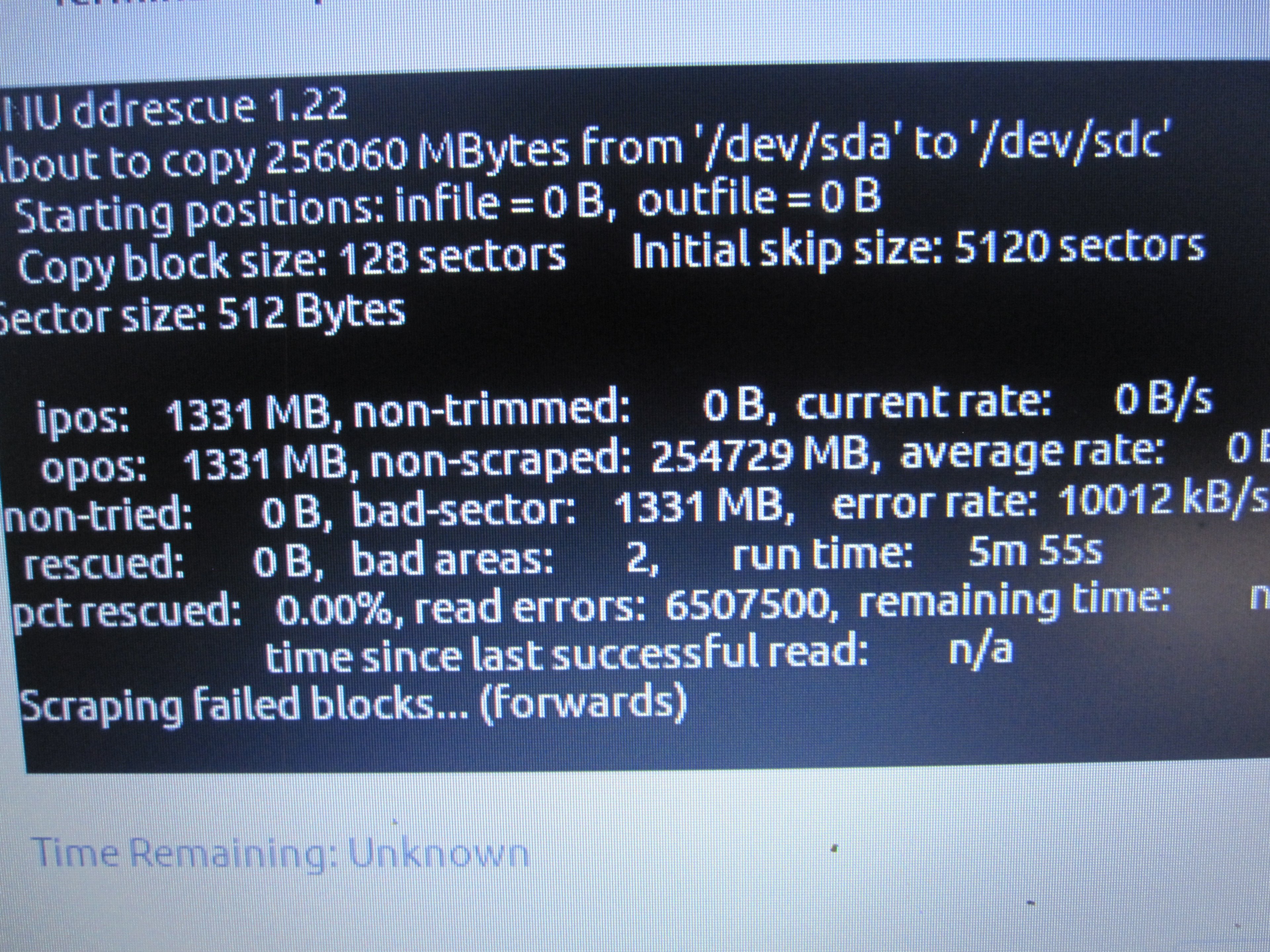

Caine Live ist gestartet. Er macht irgendetwas.. Viele Zeilen zeigt er an..
sieht nicht gut aus.. youtube tutorial hat geholfen..
