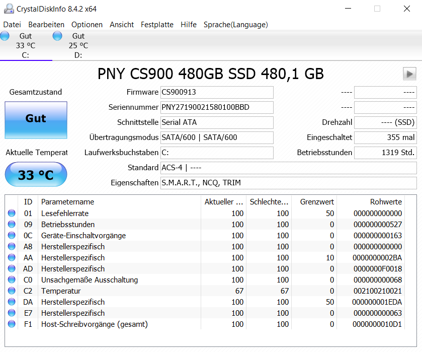

Hier sind die Bilder:
SATA-Kabel der Toshiba tauschen, ggf den SATA-Port wecheln wenn nach Kabeltausch der C7-Wert weiter steigt
Das sind die werte die ich gerade mit dieser Kabel/Slot Konstellation habe.
Hatte heute auch ausnahmsweise keine laggs und freezes.
Normalerweise sollte der Wert in der Spalte Aktuellster Wert fallen, wenn CRC Fehler auftreten. Warum die Toshiba das nicht macht... Der Anstieg in der letzten Spalte RAW zeigt jedoch etwas anderes. Es sind zwischen den beiden Screenshots weitere Fehler aufgetreten.
Das kann vom Controller auf dem Mainboard, über das Kabel bis zur Platte selbst kommen.
Das hängt vom Modell ab, manche zeigen über den aktuellen Wert an das aktuell Kommunikationsfehler auftreten und andere nicht.
Oder von einer Backplane z.B. an einem Wechselrahmen, wenn einer verwendet wird, aber am wahrscheinlichsten sind immer noch Probleme mit dem SATA Datenkabel, entweder lose Stecker oder Beschädigungen die gerne passieren, wenn man am Kabel statt am Stecker zieht, was manchmal schwer zu vermeiden ist. Diese Schäden sieht man den Kabeln mit dem Auge dann zwar nicht an, aber eben anhand des S.M.A.R.T. Attributs C7, dessen Rohwert steigt, wenn es weiterhin zu Kommunikationsfehlern mit dem Host Controller kommt.
Die SSD hat leider kein solches Attribut C7, weshalb man da allenfalls auf Verdacht das SATA Datenkabel tauschen kann. Beim Kauf der nächsten SSD sollte darauf geachtet werde, dass diese auch ordentliche S.M.A.R.T. Werte mit dem Attribut C7 hat, da man nur damit Kommunikationsfehler sicher diagnostizieren kann.
