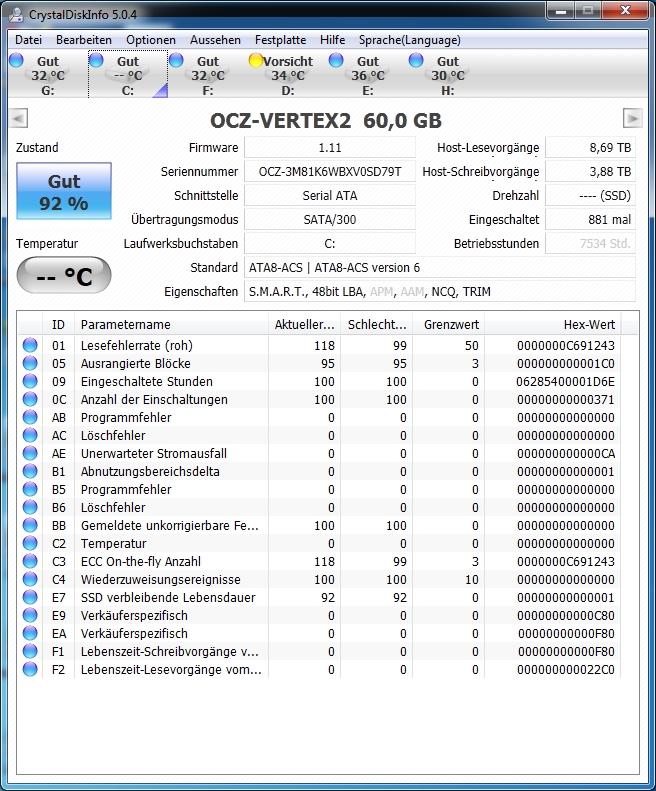

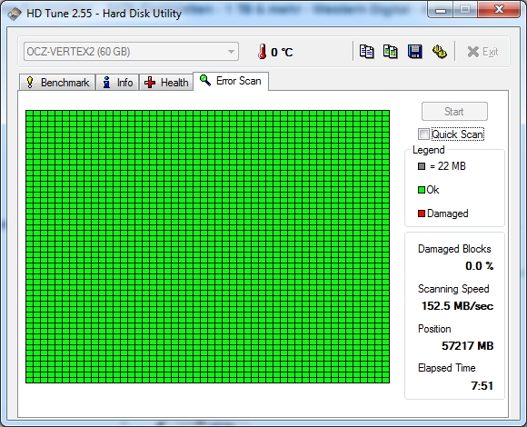

Gestern ist mein PC komischerweise einfach abgestürtzt, da half nur noch Resetten.
Habe sonst nie Probleme, beim neustarten ist mir aufgefallen, das er viiiiell langsamer startet.
Ich bin mir zu 99% sicher das die SSD nen schaden hat, aber ich traue HD tune nicht, da CrystalDiskInfo "92% Gut" anzeigt.
Manchmal steht auch bei "Ok" (unten rechts bei HD Tune) auch "Failed" :freak: und der gelbe balken ist rot. Manchmal, wie jetzt, steht auch "n/a" da :lol:
Ich bestell mir gleich ne neue, oder isses n HD Tune bug?

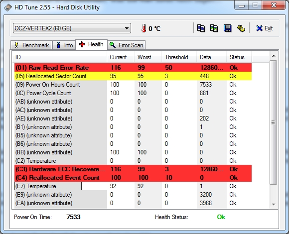

Die smart Werte sehen eigentlich ok aus. Warum die rot markiert sind weiß ich auch nicht. Zumindest stehen die "current" Werte im grünen Bereich...
Ich habe zu Hause aber auch die Erfahrung machen müssen das die smart werde manchmal scheinbar nicht richtig ausgelesen werden. Du schreibst ja auch das manchmal "Fail" unten links steht. Nimm doch mal CrytalDiskInfo und schau was dir dort angezeigt wird...

Du solltest wegen C3 dennoch das SATA-Kabel der SSD wechseln, da hat HDTune schon Recht. Das sind Übertragungsfehler zum Mainboard. Der Rest ist nicht zu beanstanden.
Wegen AE evtl. ein anderes SATA-Stromkabel nehmen und den Sitz richtig überprüfen, es sei denn, der PC ist dir wirklich 202 Mal wegen Stromausfall ausgegangen.

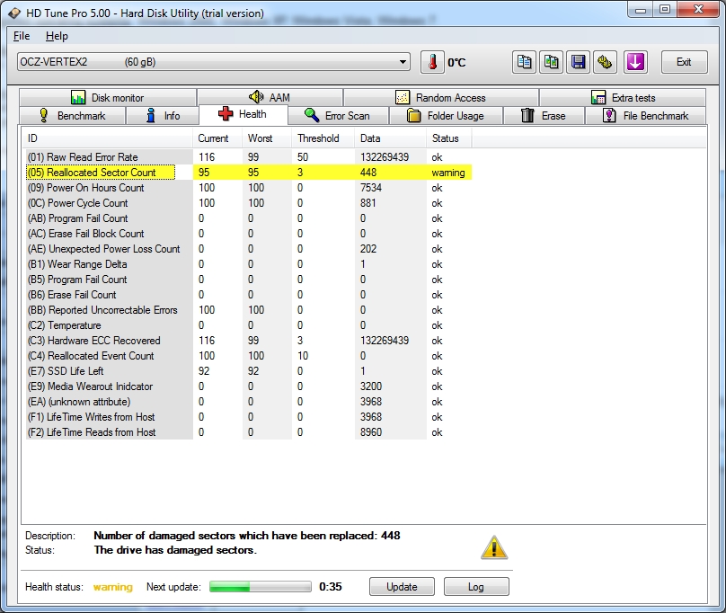

Hi, ich würd dem schon Beachtung schenken. Der HDTune Balken deutet auf viele neu zugewiesene Sektoren hin, die aus dem für dich nicht nutzbaren Bereich stammen.
Auf der anderen Seite ist HDTune Free von 2008 - ich hab mit der Version auf neuern Chipsätzen oft Probleme mit Benchmarks und SMART-Daten.
Teste mal die Demo von HDTune Pro, die ist nicht so alt, 2011 oder so. Was zeigt diese Version an?
Genau deshalb ist HDTune Mist, weil das genau das ist, was TRIM macht und HDTune nicht rafft... Ne SSD weist am Tag keine Ahnung wie viele Sektoren neu zu, ganz anders wie ne Festplatte, bei der so etwas eine Ausnahmesituation ist.
Das zeigts an:
Außerdem haben jetzt alle meine Platten ein "Warning" O.o
Muss ich mir jetz 4TB Festplatten neu kaufen? :x
2xc7 bei 2 Platten und 2x05 +2x0A bei 2 Seagate Platten

HDTune ist für SSDs nicht geeignet und die roten Balken daher ohne Aussagekraft; auf dem CDI-Screenshot sind jedenfalls keine Fehler zu erkennen.
Also mach ein Firmwareupdate und nutze die SSD einfach weiter.
