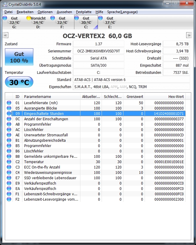

Hier mal gewiped (ocz tool) und aktualisiert (ocz tool):
