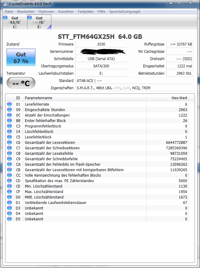

Hier die SMART-Werte:
Die sieht so aus, als wäre sie ziemlich am Ende ;) Bei den Indilinix aber durchaus nicht unbedingt verwunderlich. Ich würde an deiner stelle ausprobieren, ob man dir nicht ggf. eine neue (RMA) zur Verfügung stellt. Sag einfach sie wird nicht mehr korrekt erkannt - was ja auch stimmt.
Poste doch mal die Werte den Screenshot von CrystalDiskInfo, das andere Tool scheint die SSD spezifischen Werte nicht richtig zu interpretieren.
Hier bitte:
Wenn die wirklich durch ist, verde ich den Weg über RMA versuchen und vielleicht tauscht mein Händler gegen eine OCZ Vertax 2 60 GB oder ne Corsair F60. Mehr als 60 GB brauch ich eh nicht als Systemplatte.
Da stimmt irgend etwas nicht ... Das sind ja nur die hex werte. Ich würde RMA probieren.
Hab sie heut zurück gebracht. Der aktuelle Kaufpreis der Super Talent wird mit der Vertax 2 verrechnet und die bekomme ich dann.
