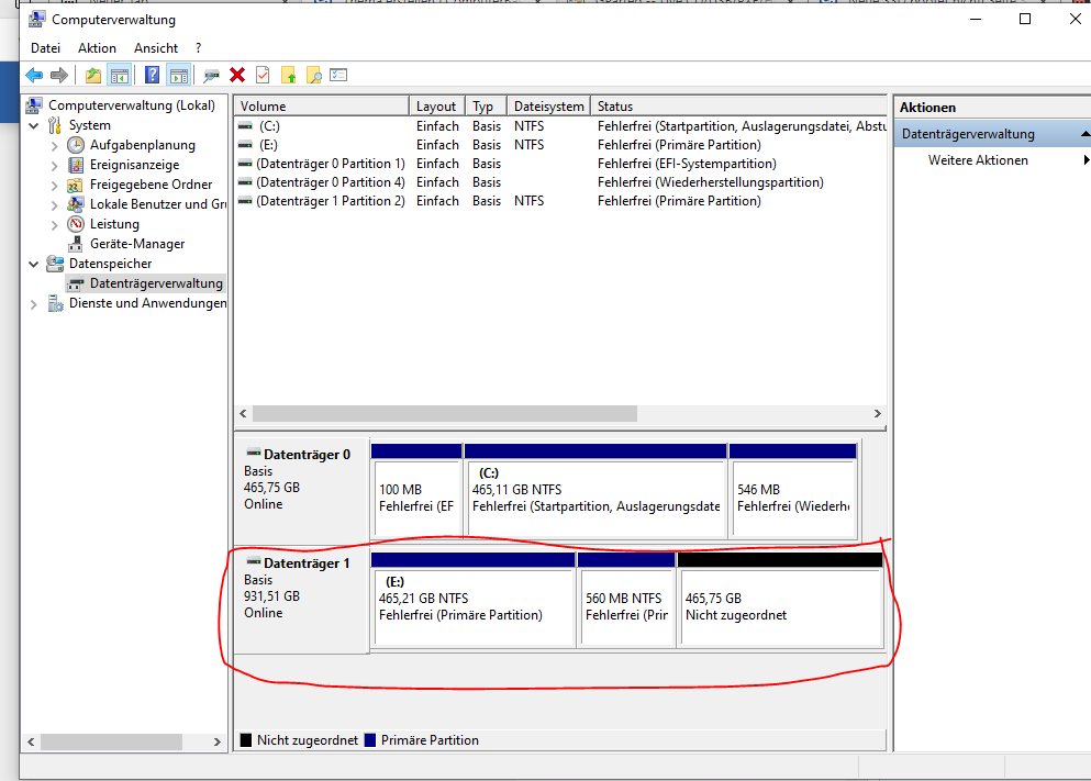

kann es sein , dass das bootloader nur auf dem Win 7 SSD war und nicht auf die Win 10 paltte .. ich poste auch noch ein Screenshot vom Computer Verwaltung .

Datenträger 0 ist eine frische Windows 10 installation , damit ich klonen kann usw ( der Rechner war eine jungfrau ) . soll ich auch die alte anschlißen ( extern ) und auch ein Screen machen ?
Datenträger 1 : ist die alte geklonte platte drauf ( die hat 500 gb auf 1 TB geklont ) deswegen das nicht zugewiesene partition ...
Kannst du bitte einmal vernünftig auflisten wievielen Datenträger du jetzt genau hast und wo die jetzt angeschlossen sind?
Ich lese nur 1TB hier, 500GB da, dann noch zwei weitere alte SSDs... Sehr unübersichtlich.
In jedem Fall scheint sich ein Bootloader auf der 500GB platte zu befinden. Kannst du davon booten / was passiert dann?
Demnach müsste Datenträger 0 mit der frischen Windows-10-Installation also die neue 500-GB-SATA-SSD sein.

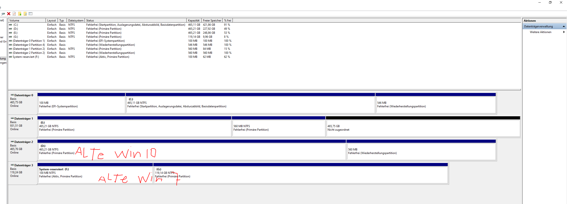

Ja, bitte, beide alten anschließen und einen Screenshot anfertigen!

angeschlossen sind jetzt nur die neue platten :
ich denke , so ist eindeutig oder ?
bitte sehr .. so sieht es aus , wenn die beiden alten platten extern anschließe ..
Das ist eine MBR-basierte Installation mit den Bootinformationen auf der alten Win-7-SSD. Daher bringt auch ein reines Klonen der alten Win-10-SSD nichts. Du brauchst hingegen einen GPT-Partitionsstil für einen UEFI-Boot von einer NVMe-SSD.
Entsprechende Infos zum Vorgehen findest Du hier:
https://www.computerbase.de/forum/t...nvertieren-ohne-datenverlust-mbr2gpt.2124327/

Dr. McCoy schrieb:
Das ist eine MBR-basierte Installation mit den Bootinformationen auf der alten Win-7-SSD. Daher bringt auch ein reinen Klonen der alten Win-10-SSD nichts. Du brauchst hingegen einen GPT-Partitionsstil für einen UEFI-Boot von einer NVMe-SSD.
ok und wie soll ich das bitte anstellen ? ich wäre echt über jede Hilfe dankbar ( ich spende auch gerne was ) wenn es klappt .
