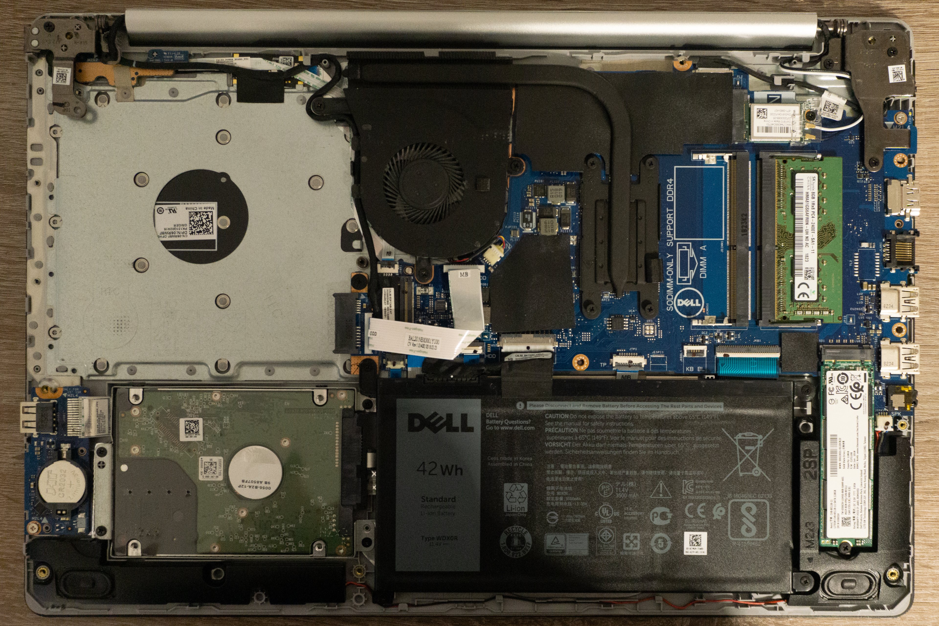

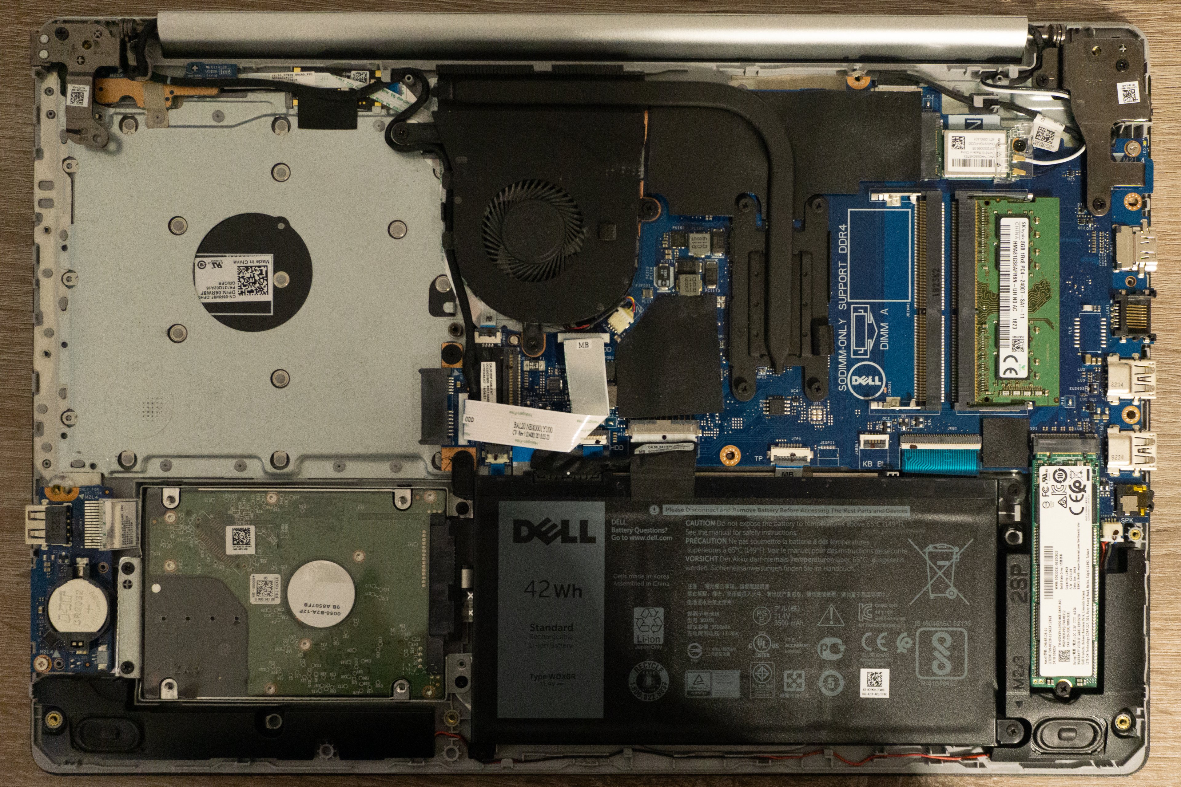

ich besitze das Notebook Dell Inspiron 15 5570 mit
  • einer HDD (1 TB), die glaube ich 2,5" und
  • eine SSD (128 GB) im M.2 Format hat.
Mit den Formatangaben bin ich nicht ganz sicher, da ich noch relativ neu auf dem Gebiet bin. Bitte überprüft das auf dem beigefügten Foto (Bild 1).

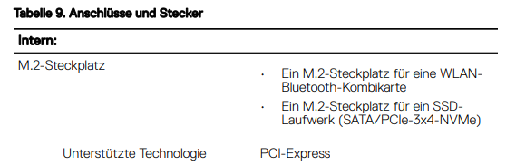

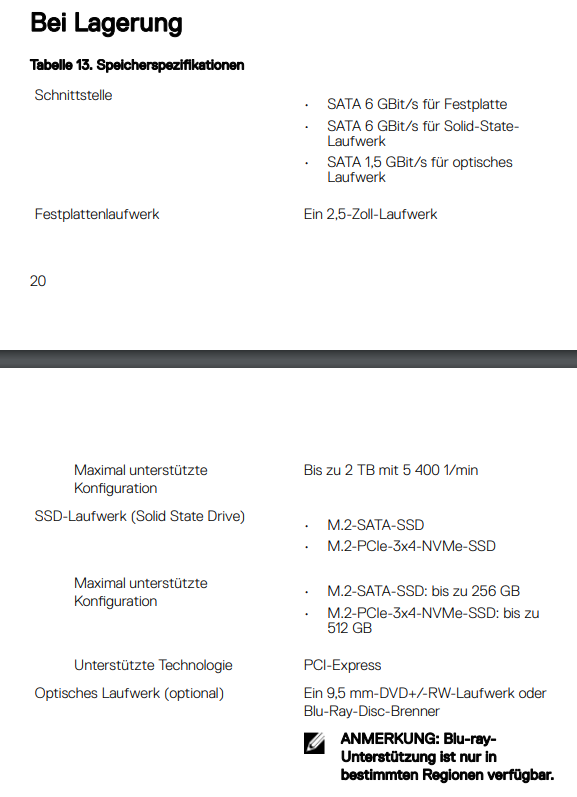

Dann hab ich noch im Benutzerhandbuch von Dell gelesen (s. Bild 2, 3) und hier lese ich das so raus, dass die Festplatte im
  • 2,5" Format: Egal ob HDD oder SSD bis zu 2 TB groß sein kann. Aber funktioniert hier auch tatsächlich eine SSD?
  • M.2 Format eine SSD sein muss. Hat sie einen SATA Anschluss, so sind nur max. 256 GB möglich. Hat sie aber einen "PCIe-3x4-NVMe" Anschluss, so sind bis zu 512 GB möglich.

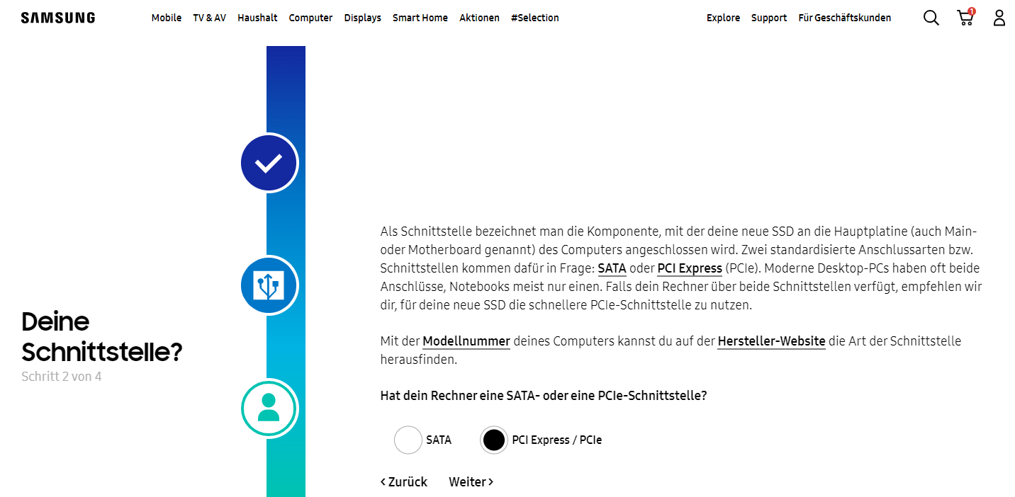

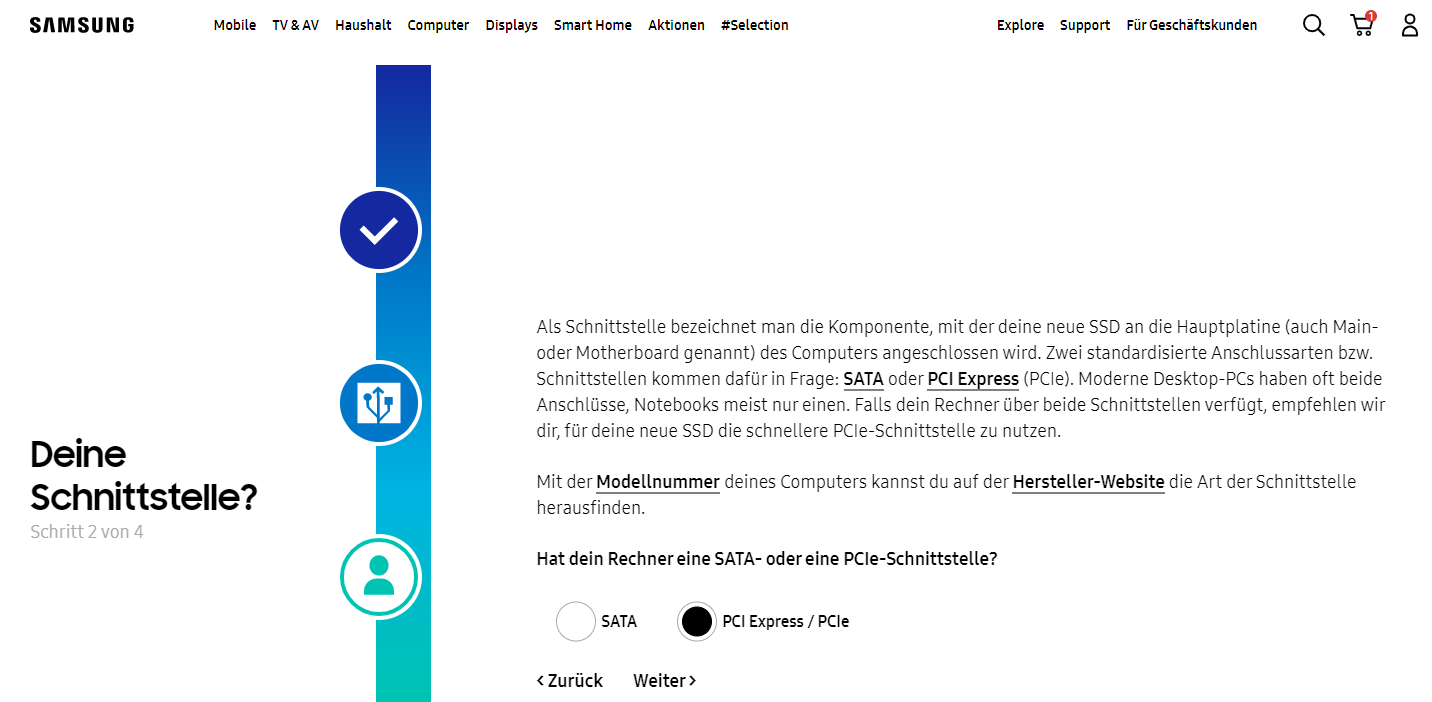

Diese SSD hat laut Samsung eine Datentransfergeschwindigkeit von 3500 MB/s und soll damit 6,2 Mal schneller als SATA SSDs sein, obwohl bei crucial "Schnittstelle - SATA (6 GB/s)" angegeben ist. Wie kann das sein? Damit wäre die Samsung ja sogar langsamer.
Samsung behauptet aber irgendwie allgemein, "für deine neue SSD die schnellere PCIe_Schnittstelle zu nutzen" (s. Bild 4). Steht das nicht im Widerspruch zu crucial oder verstehe ich da etwas falsch?

Also vom Key des M.2 Ports kann man da nur M.2 SATA-SSDs nachrüsten. Somit ist die 980 Evo raus.
Ich würde an deiner Stelle einfach die HDD durch eine große 2,5" SATA SSD ersetzen.
Kommando Zurück, die verbaute SSD ist eine M.2 SATA, der Key ist M, also gehen da auch NVMes rein.
Ich würde wohl die HDD ausbauen und eine 1-2TB 2,5" SSD einbauen und darauf Windows neu installieren.
Oder alles was man nicht braucht vom Windows-Laufwerk auf die andere SSD auslagern.
n_e_r_d schrieb:
Ps.: Kann mir mal jemand erklären, wie ich an der Festplatte rein optisch erkenn ob es ein SATA, PCIe oder NVMe Anschluss ist? Bzw. ist NVMe überhaupt ein Anschluss?
Deine Festplatte ist zu 100% ein SATA-Laufwerk und kann 1-1 durch eine 2,5" SSD ersetzt werden.
NVMe ist ein Protokoll, M.2 ein Steckplatz über den sowohl SATA-SSDs als auch NVMEs (PCIe) angesprochen werden können. Aber nicht alle M.2 Steckplätze unterstützen beides. Deiner tut das laut Dokumentation.

Wie erkennst du, dass es sich hier um eine SATA handelt?
ghecko schrieb:
Was ist mit Key gemeint?
