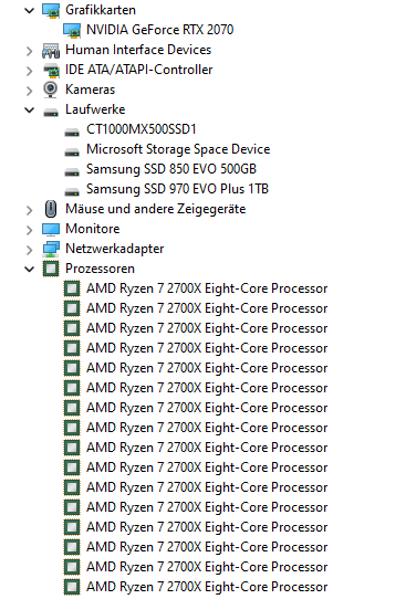

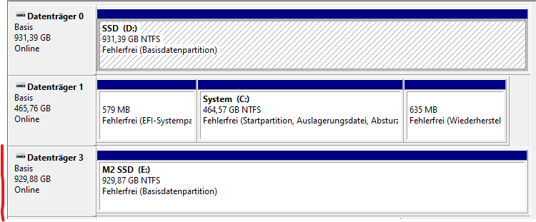

Hier nochmal ein Bild aus der Datenträgerverwaltung. Ist das richtig so ?

Hi...
Da steht ja unter Laufwerke aufgeführt "Microsoft Storage Space Device" - das soll wohl bedeuten, dass ein oder sogar alle Datenträger in Windows einem sog. Speicherpool zugefügt worden sind. Mglw. ist das bei im UEFI/BIOS eingestelltem RAID sogar durch Win automatisch geschehen.
Was wird denn unter der Speicherverwaltung von Windows alles genau angezeigt?​

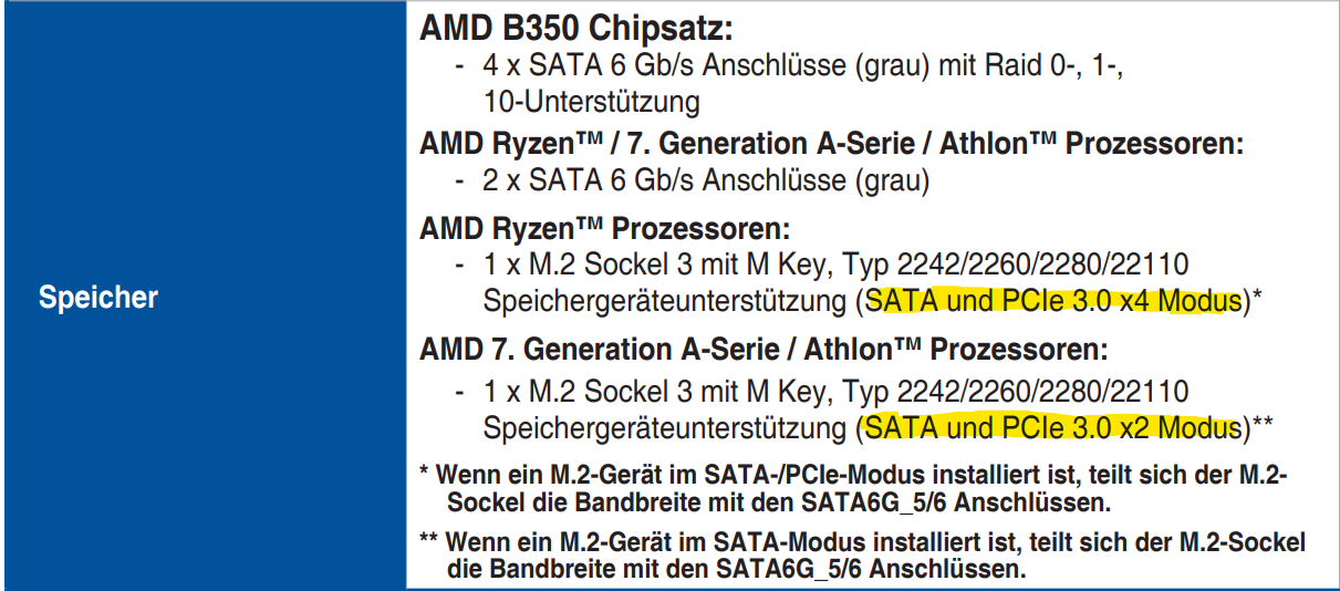

Ist ein Asus Board und ich habe gerade mal geschaut das Board unterstützt diese Nvme m.2 garnicht oder sehe ich das falsch ?
Das Board hat einen reinen M.2 Sata Anschluss, da kann die Nvme doch garnicht erkannt werden ? sehe ich das richtig
Wie kommst du darauf?
Das Board unterstützt M.2 PCIe SSDs und die Samsung 970 wäre eine
Im pool wird die M.2 als Physischer Datenträger angezeigt ist das richtig so ?
Im Speicherpool hat die nichts verloren, die muss da raus gelöscht werden
[...] das Board unterstützt diese Nvme m.2 garnicht oder sehe ich das falsch ?
Ja! Lies nochmal alles aufmerksam, was dort jeweilig beschrieben steht. 🧐
