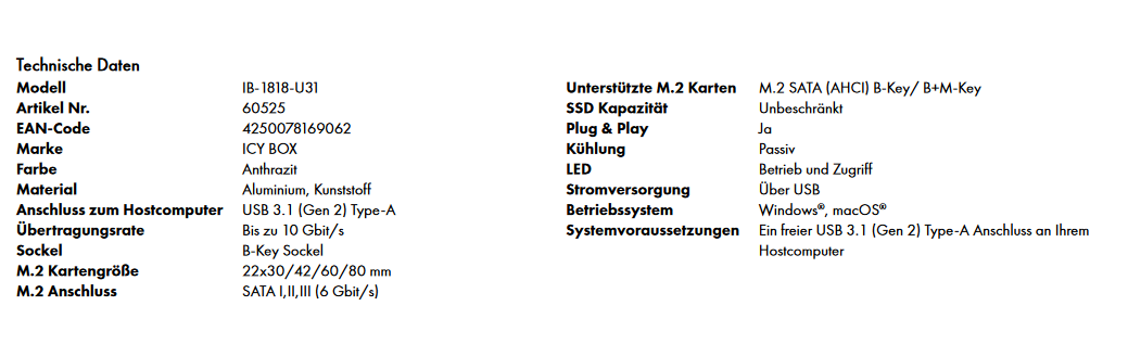

Hier die Daten der Adapter (gekauft bei eBay) beide NGFF:
(Habe, wie sie sehen, 2 Adapter ausprobiert. Jeweils gleiches negative Ergebnis.)
Passt nicht zusammen.

Nein...
Kein Gehäuse für SATA SSDs. Ein Gehäuse für PCIe / NVME SSDs.

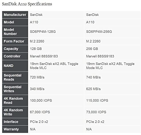

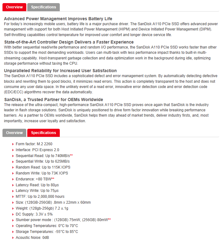

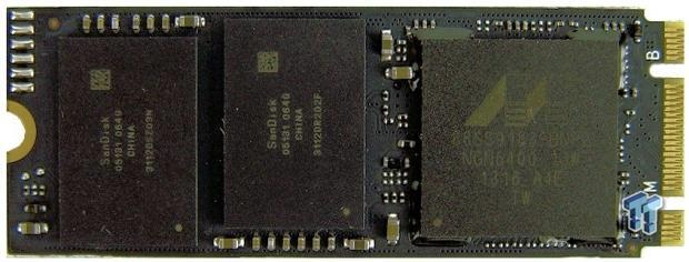

[Quelle: SanDisk A110 256GB PCIe M.2 NGFF SSD Review | TweakTown]
Der Abbildung nach B+M-Key.
Spezifikationen
