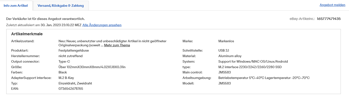

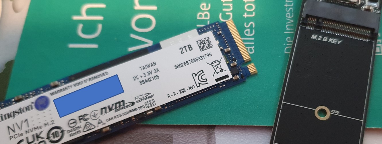

Christian123456 schrieb:
B key NGFF Externes SSD Gehäuse USB 3.1 PCIe Festplattengehäuse Adapter Type C

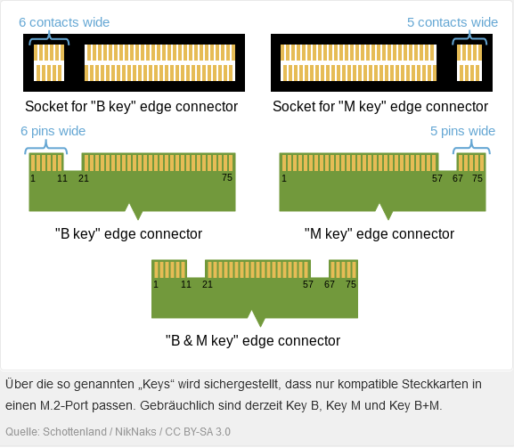

Die Kingston sollte nicht in den Socket passen, da z.B. die Kingston NV2 PCIe (NVMe) 4.0 SSD einen M-Key und das Gehäuse einen B-Key hat.
[Quelle: Schottenland / NikNaks / CC BY-SA 3.0]
Siehe auch M.2 | de.wikipedia.org
Habe eine Kingston 2TB m.2 Platte hier verbaut
Welche genau?
Der Adapter geht ja nur für M.2 PCIe SSDs.
Ist das ne M.2 SATA SSD, geht es natürlich nicht mit dem Adapter
Puh, o.k. das erklärt die fehlende Funktion, aber hoffentlich habe ich da nix vergurkt und geschrottet :-(
Gepasst hat die Festplatte und die PIN Anzahl sah gleich aus mit 5 wobei auf der Rückseite nur die 4 zu sehen sind.
Welche günstige Gehäuse kann man denn nehmen?

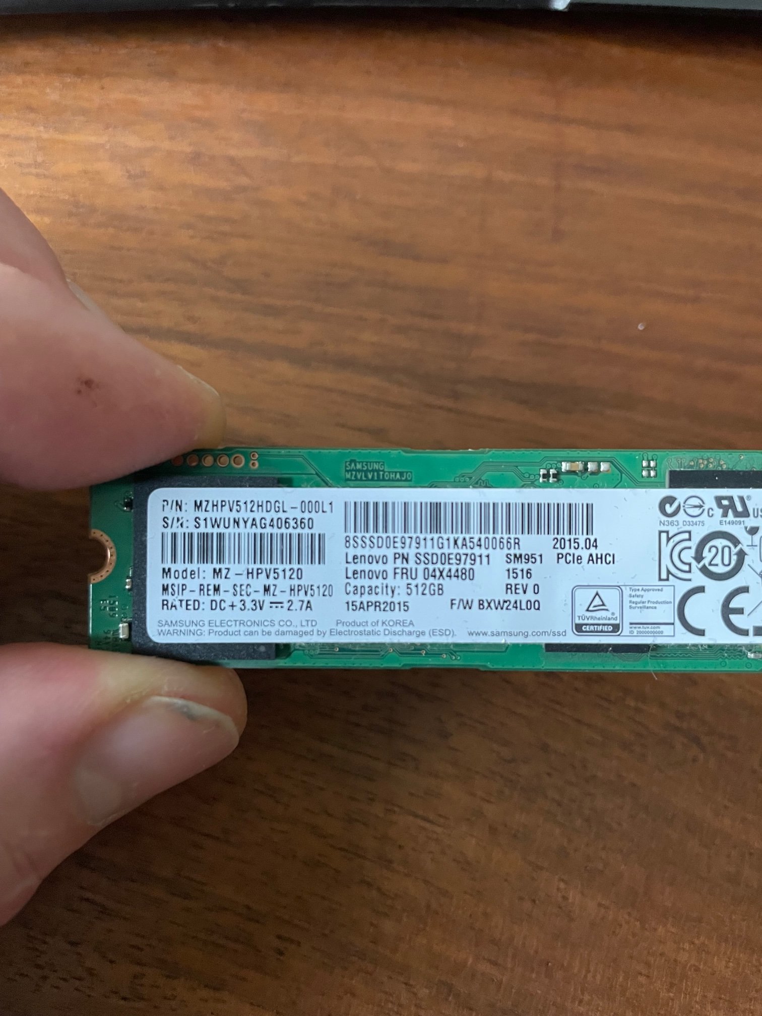

Hallo, ich habe mir diesen Adapter gekauft, doch leider wird meine Festplatte nicht erkannt.
Die SSD verwendet als Schnittstelle PCIe aber als Protokoll AHCI statt NVMe. siehe untere Tabelle. Diese gab es eine Zeit lang. Gewöhnlich sind PCIe (NVMe) oder SATA (AHCI) SSDs:
SchnittstelleProtokoll
PCIeNVM Express (NVMe)
PCIeAdvanced Host Controller Interface (AHCI)
SATAAdvanced Host Controller Interface (AHCI)
Was ist der Unterschied zwischen den Protokollen AHCI und NMVe? schrieb:
Außer der physikalischen Schnittstelle brauchen SSDs ein Protokoll, mit dem sie angesprochen werden. Das bei SATA-SSDs verwendete Advanced Host Controller Interface (AHCI) stammt aus der Zeit, als Festplatten das am weitesten verbreitete Speichermedium waren. AHCI organisiert die Anfragen der CPU in einer Warteschlange, die bis zu 32 Einträge aufweisen kann. Die Firmware der Festplatte arbeitet diese so ab, dass sie den Kopf möglichst wenig bewegen muss. Für SSDs spielt dies naturgemäß keine Rolle, da diese keine bewegten Teile aufweisen.
[Quelle: FAQ zu SSDs: Was man über Solid State Disks wissen muss.]

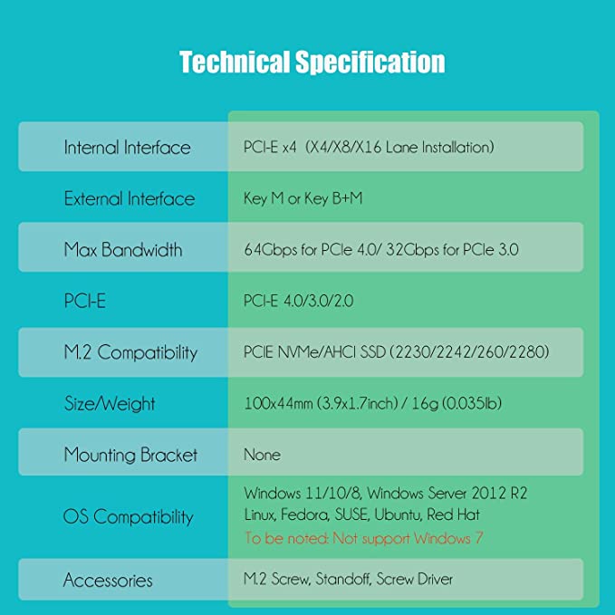

Der USB Adapter soll aber nach Beschreibung NVMe und SATA M.2 unterstützen. Das Gehäuse kenne ich nicht, also weiß ich leider nicht wo genau das Problem liegen könnte.

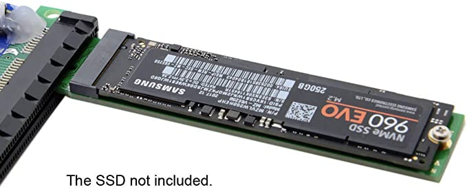

lucabrsi schrieb:
Könnte mir jemand bestätigen, dass der passend für meine SSD ist?
NGFF M-Key NVME AHCI SSD auf PCI-E 3.0 1x x1 Vertikaler Adapter für XP941 SM951 PM951 960 EVO SSD
Eigenschaften: 1.M Key M.2 NGFF SSD auf PCIe X1 Adapter.
Sollte damit funktionieren.

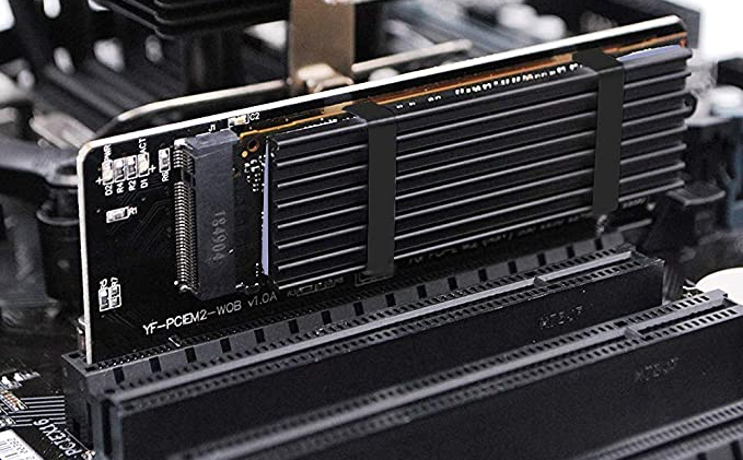

glotrends NVME Adapter PCIe M.2 NVME oder AHCI SSD auf PCIE 3.0 | 4.0 Adapterkarte für Key M 2230, 2242, 2260, 2280 Größe M.2 SSD, unterstützt PCIe x4 x8 x16 Slot
Unterstützt 2T/4T Kapazität M.2 PCIe (NVMe/AHCI) SSD, unterstützt 2230/2242/2260/2280 Größe
Die SSD steht halt nicht im 90° Winkel vom PCIe-Slot ab.
vs.
Hier ein anderer, von dem das obere Bild ist:
NVME Adapter PCIe x16 mit Kühlkörper, 6amLifestyle M.2 NVME oder AHCI SSD auf PCIE 3.0 | 4.0 Adapterkarte für Key M 2230, 2242, 2260, 2280 Größe M.2 SSD, unterstützt PCIe x4 x8 x16 Slot
Hinweis: Unterstützt M.2 M-Schlüssel, NVMe- oder AHCI-Protokoll, nur PCIe-basierte SSD, unterstützt KEINE SATA-basierten M.2-SSD

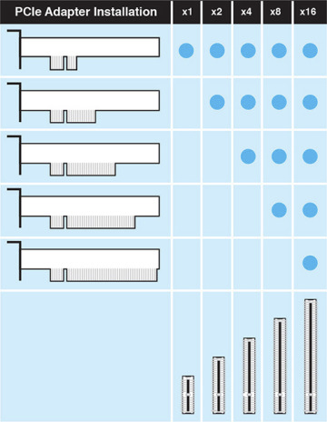

Benötigen beide einen PCIe x16 Slot.
[Quelle: PCIe (Peripheral Component Interconnect Express) | On the Motherboard | Pearson IT Certificat]
Der Slot kann aber mit vier, acht oder 16 PCIe-Lanes angebunden sein.
