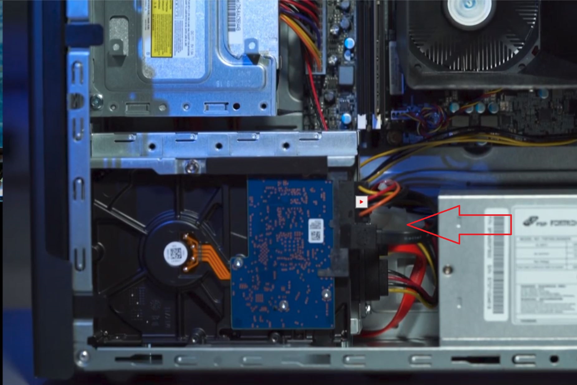

SSD:

@ jodd: Danke für da Foto! Aber ich trau mich nicht den PC auseinanderzunehmen. Hätte das gleiche Problem mit dem "alt" Medion mit dem ich gerade arbeite. Wohin damit.
