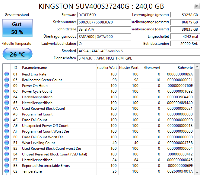

heute Abend hat sich mein PC aufgehangen. Ich konnte irgendwie noch auf Herunterfahren drücken, allerdings bin ich dadurch in einer Endlosschleife gelandet. Für mich war mein einziger Ausweg in dem Moment das Netzteil auszuschalten.
Tja, seitdem hat sich glaube ich meine SSD, auf der Windows läuft, verabschiedet. Ich kriege die Meldung, dass auf meinen C: Laufwerk Fehler gefunden wurden und hab seitdem mittels Laufwerk reparieren, sfc /scannow und DISM /Online /Cleanup-Image /RestoreHealth irgendwie versucht diese zu beheben. Dadurch sind wohl einige beschädigte Dateien entfernt worden.
Darunter auch beispielsweise die wpfgfx_v0400.dll unter C:\Windows\Microsoft.NET\Framework\v4.0.30319\WPF\wpfgfx_v0400.dll, die fürs Installieren von Discord notwendig ist. Und das Problem kriege ich seit Stunden nicht gefixt.
Meine Frage ist, soll ich mir eine neue SSD zulegen und darauf Windows clean neuinstallieren oder gibt es noch Hoffnung für diese SSD?
Den Stress hab ich für den heutigen Abend nicht erwartet :(
Anbei noch ein Screenshot von CrystalDiskInfo.
Danke für jegliche Hilfe!

Es spricht doch bisher noch gar nichts für die SSD finde ich. Der PC kann sich aufgehangen haben wegen einem Update, RAM, Mainboard, CPU. Die fehlerhaften Dateien können auch vom abrupten ausschalten kommen. Der CDI Screen ist ja unauffällig. Die 50% heißen ja nicht, die ist 50% kaputt. Sie hat halt 50% ihrer theoretischen Lebenszeit erreicht.
Deshalb würde ich erstmal die SSD testen: Linux Bootstick und mal beschreiben / auslesen etc.

Im Screenshot ist ein größerer Teil der Werte nicht sichtbar - bitte CDI-Fenster vollstädig aufziehen und SC neu reinstellen.

Achte mal auf den korrekten Sitz und ob sich die smart Werte in kurzer Zeit weiter verschlechtern.

Eine relativ hohe Anzahl an reported uncorrectable Errors (Attribut BB) ist schonmal nicht so vielversprechend.
Aber zeig mal den Rest von den Attributen, CRC Fehler (die auf Probleme mit dem Kabel / Anschluss hinweisen) kann man z.B. garnicht sehen auf dem Screenshot.

Die Prozent Anzeige kann in CrystalDiskInfo auch falsch sein. Diesen fall hab ich ebenfalls bei manchen SSDs. Bitte die Software Dashboard vom Hersteller laden und da kontrollieren.
