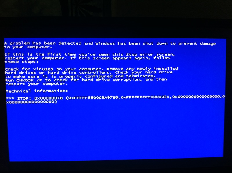

Seit ich das letzte mal an meinem Pc herumgeschraubt habe krieg ich beim hochfahren jedesmal einen Bluescreen. Verbaut ist eine SSD 830 Series. Ich vermute das es an der SSD liegt.
Doch hab ich keine AHnung was los sein könnte.
Die Windows reparaturdienste hab ich alle schon probiert. Funzt nicht
Wenn ich ein Foto vom Blueescreen machen könnte würde man mir wohl besser helfen können. Aber der wird max. 0,5 Sekunden angezeigt :(
Was soll ich bloss machen?
ps. Ich hätte Norton bckups auf einer externen Festplatte. Doch wenn ich Windows neu draufmachen würde könnte ich diese ja nicht mehr brauchen. Da ich sie neu Partitionieren müsste und somit alle Daten verloren gehen?
Mfg

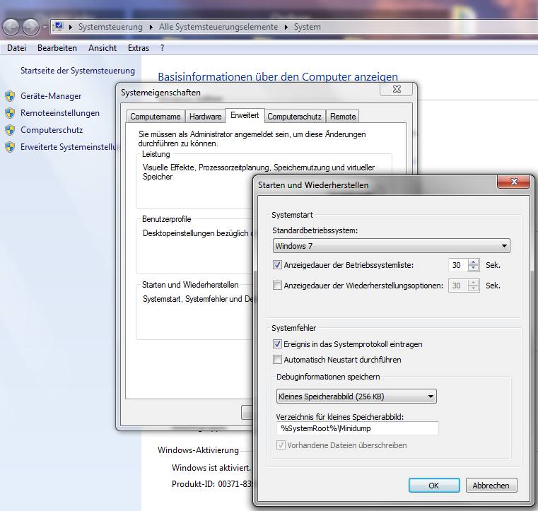

Den Haken bei 'Automatischen Neustart' unter System - Erweiterte Systemeinstellungen im Registerreiter 'Erweitert' und unten bei 'Starten und Wiederherstellen und den dortigen Einstellungen rausnehmen.

- Prüfe die Kabel (insbesondere SATA-Kabel), ob sie korrekt eingesteckt sind
- Ändere die Einstellungen von "Starten und Wiederherstellen", wie auf dem Screenshot
[/QUOTE
Dazu muss er erstmal wieder laufen.
Hier der Blueescreen

Kommt der Bluescreen zufällig während der Anzeige der Bootanimation?
Dann könntest du vielleicht mal nachsehen, ob die SATA Einstellungen im BIOS von AHCI auf IDE compatible umgestellt ist, das hatte bei mir mal einen Bluescreen hervorgerufen.
geh mal ins bios da muss es ne opton von dem sata controller geben der muss auf ide oder ahci stehen. stell mal den auf die andere option um

Habs jetz mal von IDE auf AHCI umgestellt. UND er läuft wieder .
Danke vielmals
Mfg
Aber wieso hat er das den einfach selbst umgestellt?
Fehlermeldung, wenn Sie eine Windows 7 oder Windows Vista-basierten Computer starten, nachdem Sie den SATA-Modus des Startlaufwerks ändern: "STOP 0x0000007B INACCESSIBLE_BOOT_DEVICE":
http://support.microsoft.com/kb/922976/de

Gebe die Fehlermeldung in eine Suchmaschine ein "0x0000007b" und du kommst auf die MS-Supportseite.
Wenn an einem PC geschraubt wurde, kann es durchaus vorkommen, dass ein Kabel sich gelockert hat oder nicht fest genug wieder eingesteckt wurde.
Da es an den SATA-Einstellungen im BIOS lag und diese wieder korrigiert wurden, ist das Thema wohl durch. :)

Befolgst du meine Anweisungen im 1. Posting, kommst du darauf, wie man verhindert, dass der BS sofort wieder verschwindet - Screenshot! ^^
Ohne Booten zu können ist das allerdings nicht so der "Brenner". ;)
