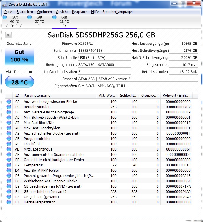

Wenn möglich, dann poste bitte mal den Screenshot von CrystalDiskInfo (die Portable Standard Edition reicht und ist frei von Werbung, einfach auf den Link der Portable klicken, eine ganze Weile warten bis die zip Datein automatisch downgeloaded wird, die zip speichern und irgendwohin komplett entpacken, dann DiskInfo.exe/DiskInfoX64.exe dort starten). Ziehe aber bitte das Fenster soweit auf, dass alle Attribute und auch die Rohwerte vollständig sichtbar sind und poste das ganze Fenster von CDI aber bitte nicht gleich den ganzen Bildschirm, mit Alt+Druck erstellt Windows einen Screenshot nur des aktiven Fensters!

Soweit sehen die Werte gut aus, aber das muss bei SSD nicht immer etwas bedeuten. Die Belastung beim Lesen ist einer SSD übrigens im Vergleich zu einer HDD recht egal, die Daten könnten aber korrupt sein. Die wichtigsten Dateien wie Fotos und Videos jetzt sofort erst einmal zu retten (also auf einen anderen Datenträger zu kopieren), wäre aber sicher keine schlechte Idee, womöglich wird sie nach dem nächsten Abziehen nie wieder erkannt oder fällt einfach so plötzlich aus. Danach könnte man ein Image ziehen oder sie auf den Nachfolger klonen.
