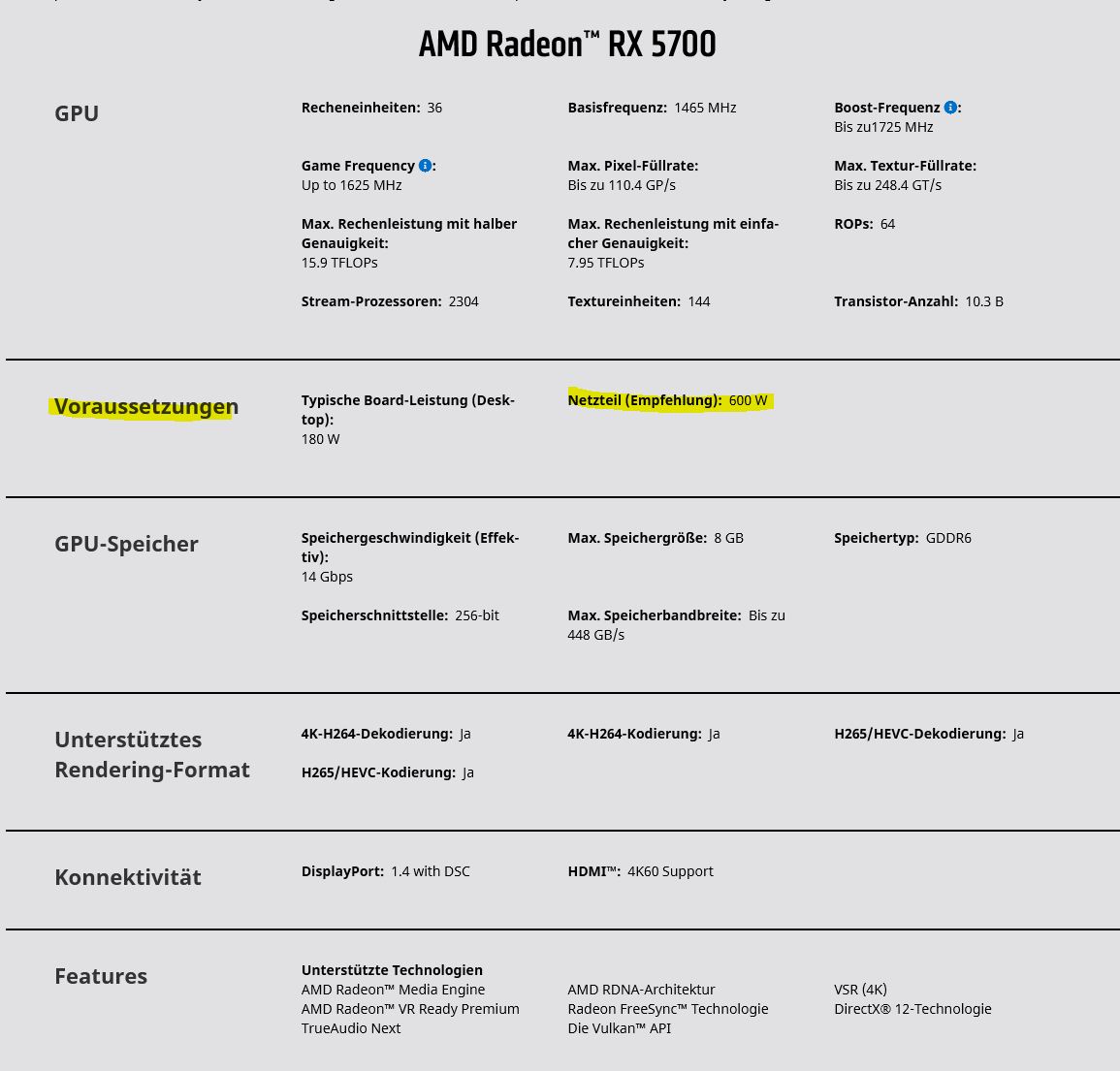

Nein, dass von dir verlinkte Netzteil ist eben nicht ausreichend. Schon für die Grafikkarte in #1 wird vom Hersteller ein 600 Watt Netzteil empfohlen. Das System Power 9 500 Watt liefert magere 20 und 24 Ampere auf der 12 Voltschiene.

Eine Radeon RX5700 braucht doch kein 600 Watt Netzteil :confused_alt:

AMD RX 5700 Spezifikation
Das Seasonic Focus GX550W wird die GPU zwar packen (es hat auch doppelt so viel Ampere für die Karte, wie das von Dir vorher empfohlene Netzteil System Power 9), aber viel Luft ist dort nicht drin.
Ich bleibe daher bei meiner Empfehlung von #13
