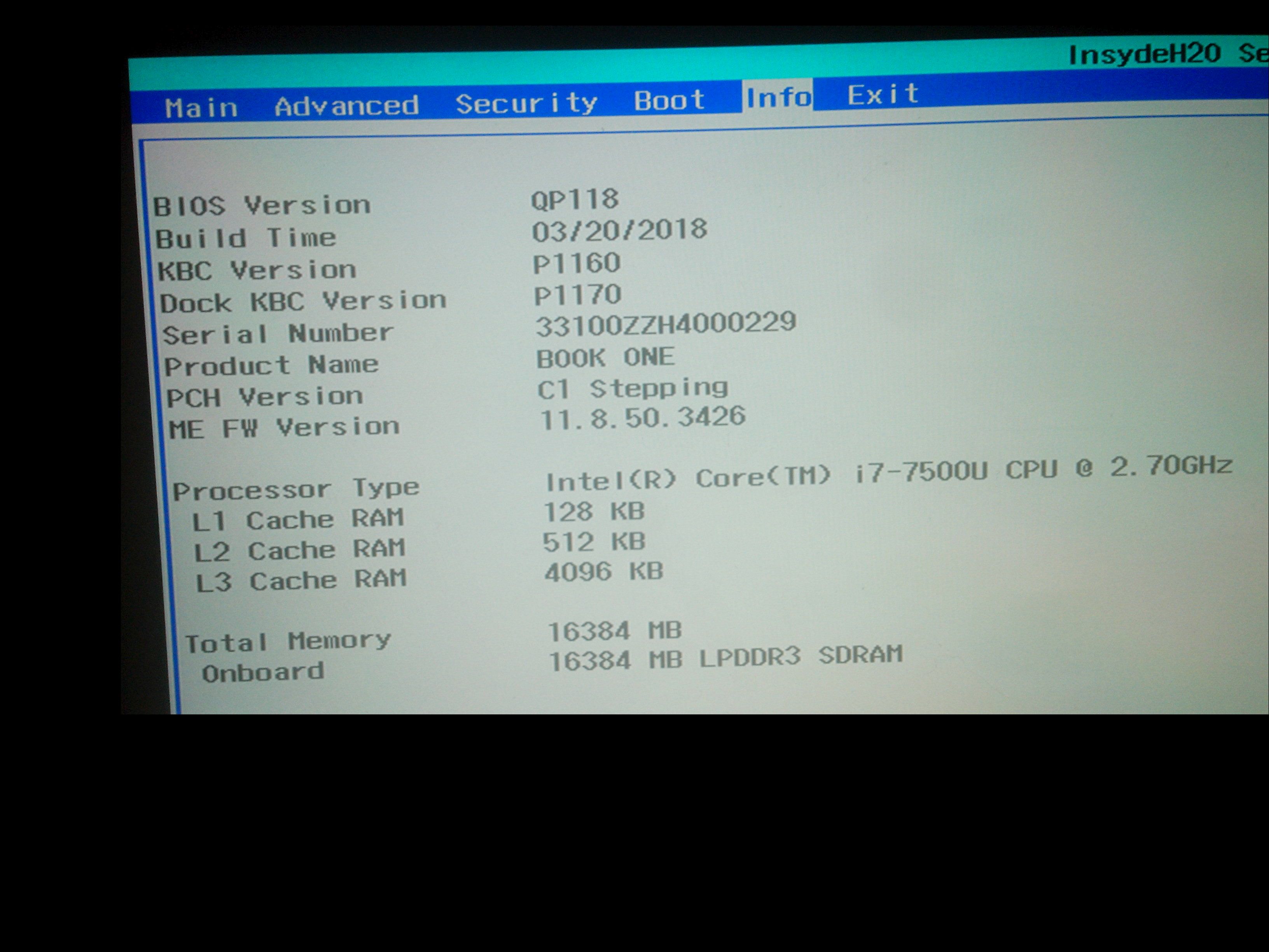

seit Donnerstag bekomme ich beim Starten des Laptops wenige Sekunden nach Knopfdruck die folgende Fehlermeldung:
Default Boot Device Missing or Boot Failed. Insert Recovery Media and Hit any key.
Then select "Boot Manager" to choose a new Boot Device or to Boot Recovery Media.
Wenn ich dann auf "Enter" drücke, komme ich ins Bios. Unter "Info" sehe ich das Bild im Anhang. Eigtl. hat der Rechner eine 512 GB SSD. Die Einstellungen im BIOS habe ich sicherheitshalber auf Lieferungsstatus zurückgesetzt, ich hatte aber auch vorher nichts verändert. Das hat nichts gebracht.
Mein Anliegen: Ich möchte Daten retten von der SSD. Es sind nicht viele, da regelmäßig Sicherheitskopiern, aber wichtige. Das System Rescue CD, womit ich das versucht habe, findet die SSD auch nicht. Was kann ich jetzt noch machen? (SSD ist übrigens erst 4 Monate alt ...)

Moin,
Ich vermute, dass der Speicher direkt aufs Mainboard gelötet ist. Bei dem Formfaktor erscheint mir das am plausibelsten.
Da einfach etwas auszutauschen ist nicht möglich.
Wenn die Chips defekt sind wird meist das gesamte Gerät getauscht, da wirtschaftlich nicht sinnvoll ist die Chips auszulöten, neu drauf zu löten alles zu testen und womöglich noch Daten herzustellen.
Wende dich als erstes wieder an den Support. Du kannst nochmal schauen ob die SSD im BIOS erkannt wird.
Grüße
