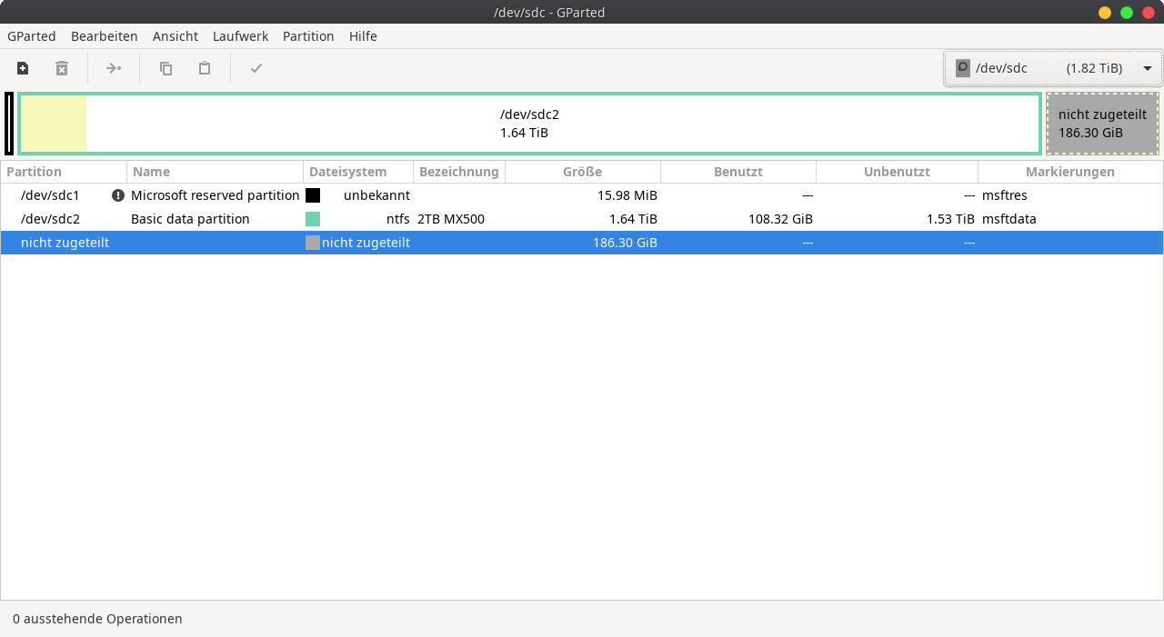

Sehr merkwürdig, unter Linux kann ich jetzt wieder auf die SSD zugreifen, auch mit dem Filemanager:
Den nicht zugeteilten Bereich hatte ich als "overprovisioning" angelegt.
