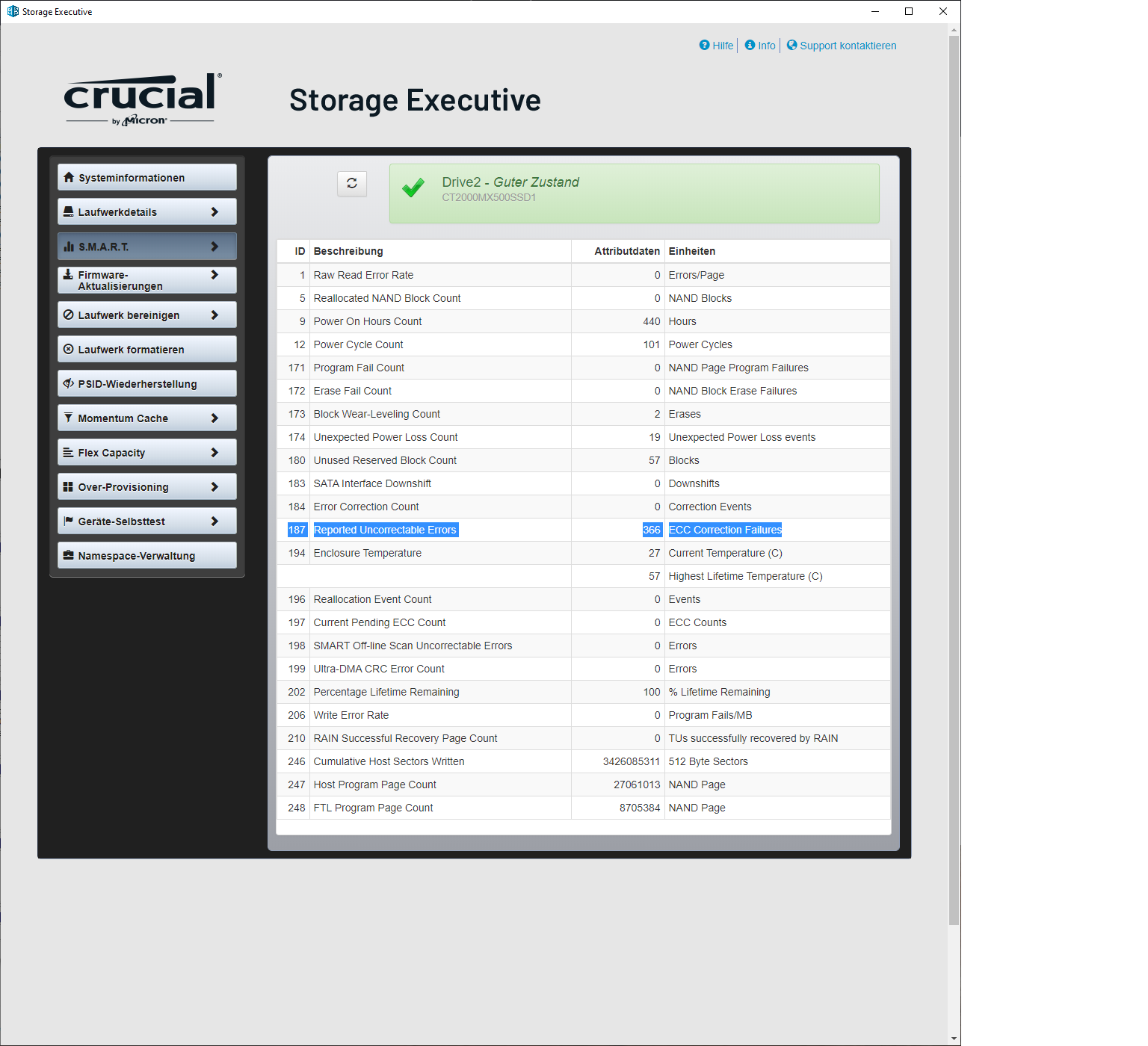

Ich habe mir die Smartwerte angesehen und das hier gesehen: 187 "Reported Uncorrectable Errors" mit einem Wert von "366 ECC Correction Failures".

Hier ein Screenshot, die 57 Grad Temperatur kommen mir auch sehr hoch vor:
57°C ist ein bisll hoch aber noch lange im grünen Bereich, kannste ignorieren
366 ECC Failures ist ungewöhnlich, bei meinen beiden MX500 2TB mit jeweils fast 10000 Betriebsstunden ist der Wert noch auf 0.
Ich würde mal den Crucial Support anschreiben und schauen was der sagt
Sata Kabel wäre eher Ultra-DMA CRC, also ID 199
Ja sollte man und nutz mal Crystal Disk Info ... da stehen vielleicht auch andere Bezeichnungen dann dabei ... hier fehlt mir auch min max ... speziell bei unsued Reserve Blocks ..

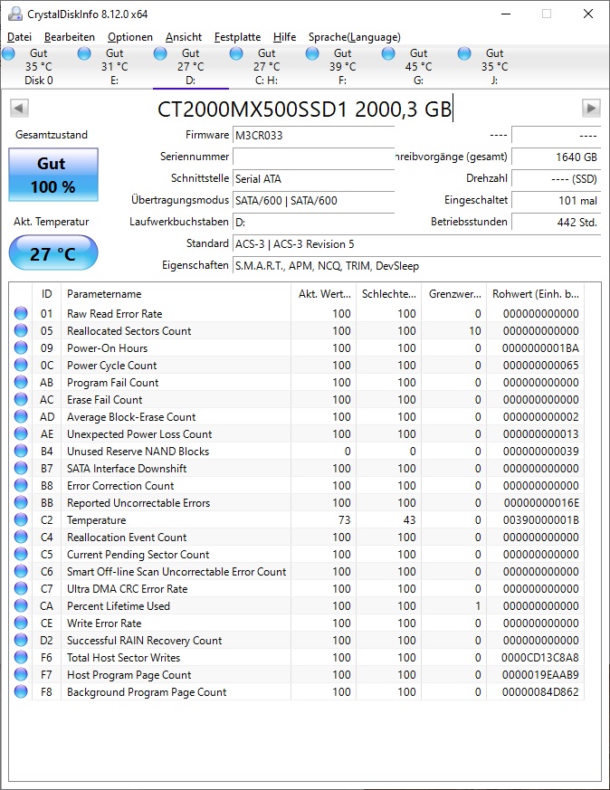

So, hier kommt der Screen von CDI, die Firmware ist aktuell:
Der Crucial Support sagt, dass die Werte in Ordnung sind.
