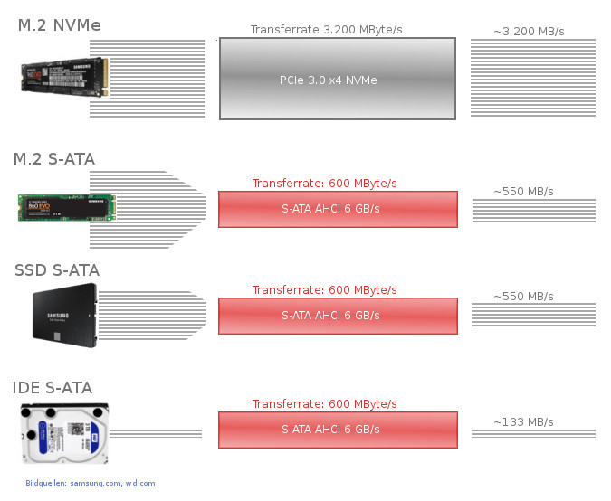

Ne SSD ist eine SSD.
Du Fragst gerade, ob dir ne SSD oder ne SSD reicht.
Du meinst sicherlich, ob du ne SATA oder ne PCIe SSD nehmen sollt.
Kommt halt aufs Budget an, ne M.2 PCIe SSD ist jetzt ja nicht wirklich viel teurer als ne M.2 oder 2,5" SATA SSD.
Von daher würde ich gleich ne M.2 PCIe SSD nehmen, sofern du passende Anschlüsse auf dem Board hast, außer du musst jetzt auf jeden € gucken, dann halt die SATA Variante

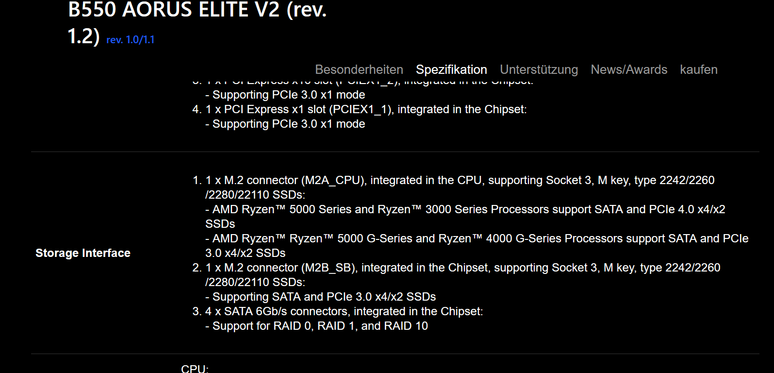

Ok, danke für Antworten. Wie viele SSD's kann ich anschließen? Im Moment habe ich eine kleine M2 verbaut, eine externe SSD, eine externe HDD, eine innen und eine alte, langsame HDD. Also im Moment 5 Festplatten. Habe ein Aorus B550 Elite Board
So viel wie du Anschlüsse hast, bzw bei manchen Board muss man halt gucken, ob da bei bestimmten Anschlüssen, andere deaktiviert werden, wenn die genutzt werden.TurkKing schrieb:Wie viele SSD's kann ich anschließen?
Das alles steht im Handbuch zu deinem Board
die externen geräte zählenh da nicht, die hängern ja am USB anschlussTurkKing schrieb:eine externe SSD, eine externe HDD

Intern, du hast halt 2 M.2 Slots und 4 SATA SlotsTurkKing schrieb:Intern oder auch die externen dazu gerechnet?
Extern soviel USB Anschlüsse, wie dir zur Verfügung stehen

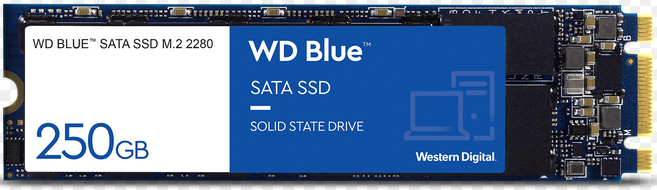

ne M.2 SATA SSD ist genauso normal wie ne 2,5" SSD, nur ne M.2 PCIe SSD wäre schneller.TurkKing schrieb:Aber wenn normale SSD reicht. Und Spiele auf M2
wir wissen ja nicht, welche SSDs du genau hast
