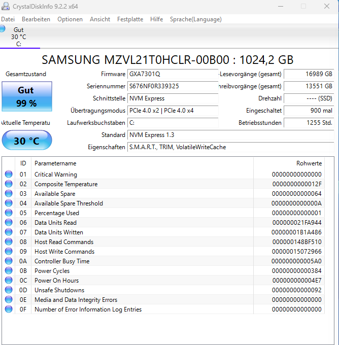

Was sagt CrystalDiskInfo zum Übertragsungsmodus? (gerne Screenshot)
z.B.

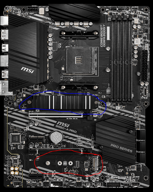

2x M.2 slots (Key M)
  • M2_1 slot (from AMD Processor)
    • Supports PCIe 4.0/ 3.0 x4
    • Supports SATA 6Gb/s
    • Supports 2242/ 2260/ 2280/ 22110 storage devices
  • M2_2 slot (from AMD B550 chipset)
    • Supports PCIe 3.0x4
    • Supports 2242/ 2260/ 2280 storage devices
Ich gehe mal davon aus, dass du den unteren (rot) Port benutzt, sollte es der Fall sein, nutze den oberen (blau)
PCIe 4.0 x2 und PCIe 3.0 x4 dürften in etwa gleich schnell sein.

Danke für die schnelle Antwort. Bin gerade unterwegs und kann die Screenshots erst später nachreichen, aber:
CrystalDiskInfo sagte wie in deinem Screenshot PCIe 4.0 x2 / PCIe 4.0 x4

Dann würde er aber nicht PCIe 4.0 x2 anzeigen.
Irgendwas im BIOS rumgefrickelt? Sitzt die SSD richtig im Slot?

Samsung Magican sagt bei der Festplatte n/a an, aber dort habe ich keine Möglichkeit gefunden die FW zu upgraden. Aber die Seriennummer und FW Version wird angezeigt.

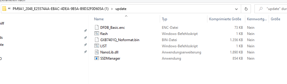

ny_unity schrieb:
Ein Tool für das Upgrade der Firmware habe ich noch nicht gefunden 😅
-->"😅"<----- ne , ne ist wieder Lesekompetenzübung, .....
aus dem 25-Seiten-Tröt Thread das passende Wort "rausdengeln" (5 Sekunden wen man von Neu zu Alt überfliegt - ergo von hinten anfange)
PM9A1_2048_E25574AA-EBAC-4DEA-9B5A-B9D32F0D605A.zip
dann das "google deiner Wahl" findet das archiv selbst bei CB
bzw ein anderes ZIP
Die ZIP hier müsste alle Firmwares haben.

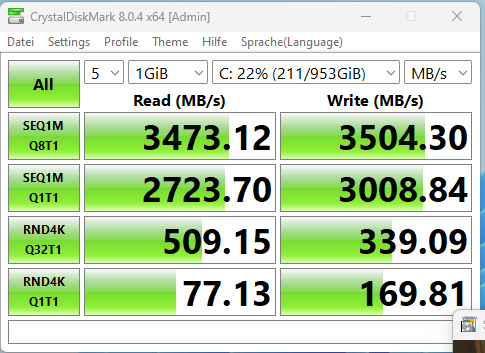

sorry, jap, habs geschafft, habe FW GXA7801Q drauf.
jetzt sagt der speedtest immer noch 3501 MB/s und Übertragungsmodus ist immer noch
PCIe 4.0 x2 | PCIe 4.0 x4
Standard: NVM Express 1.3

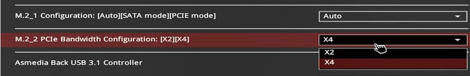

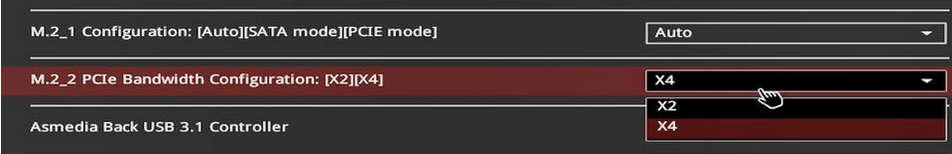

#5 und #7 (ziehen + stecken) und oder BIOS schonmal geprüft?
z.B.: sowas in der Art

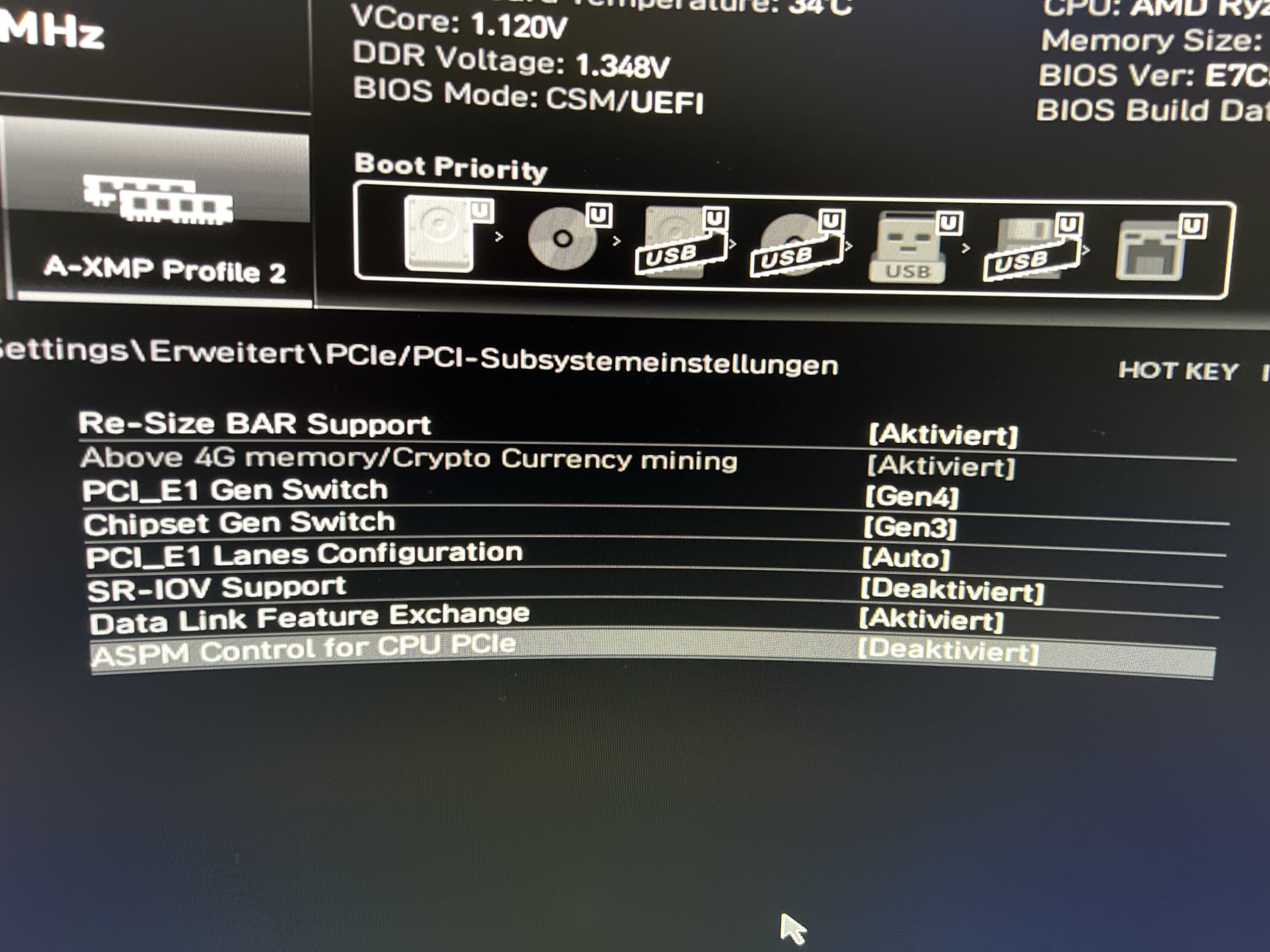

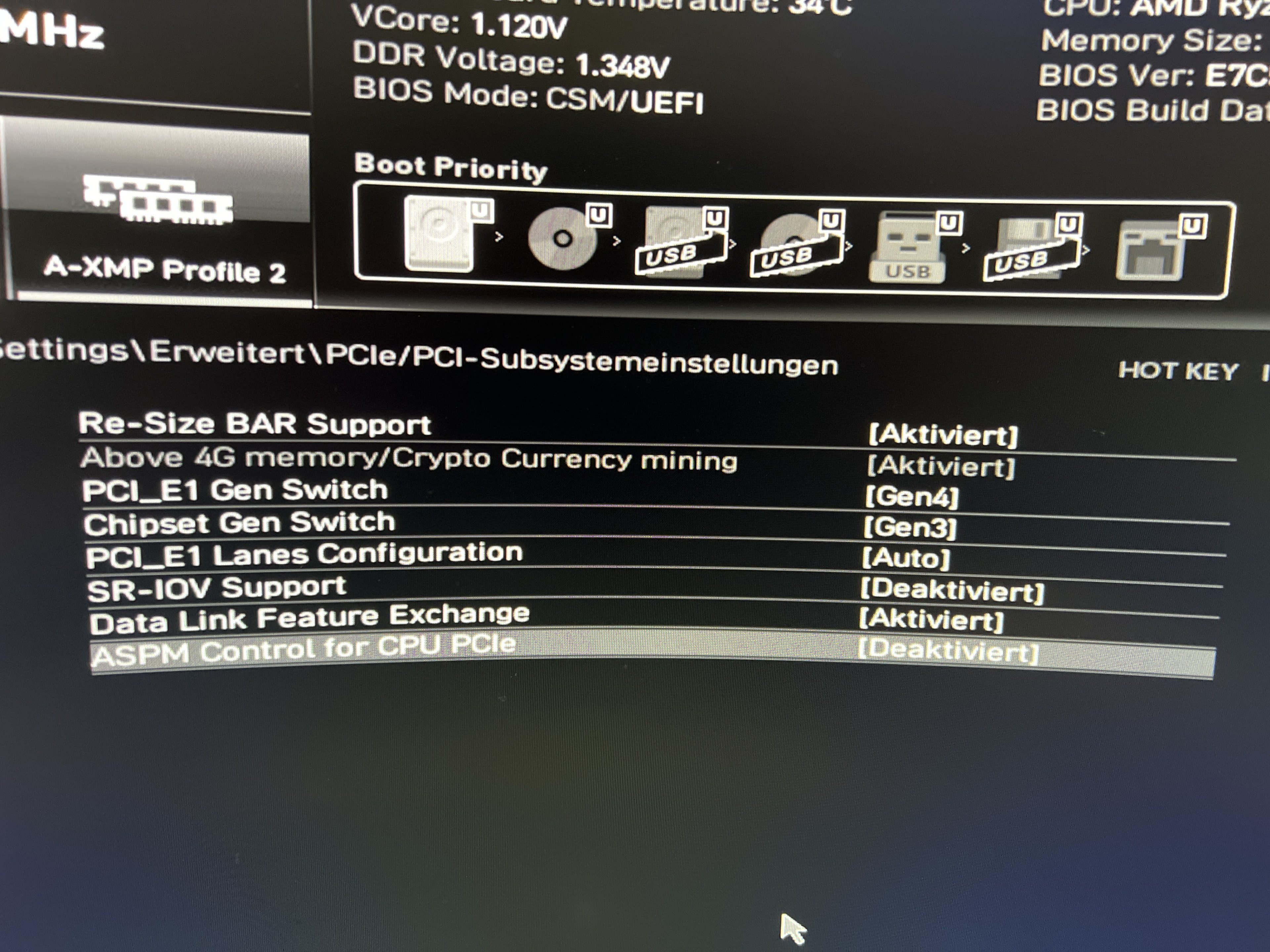

In BIOS habe ich nix gefunden. Ziehen und stecken ist schwer, weil ist mit Wasserkühlung drauf 😅 aber dann muss ich das mal auseinander nehmen.
Hier bios:
